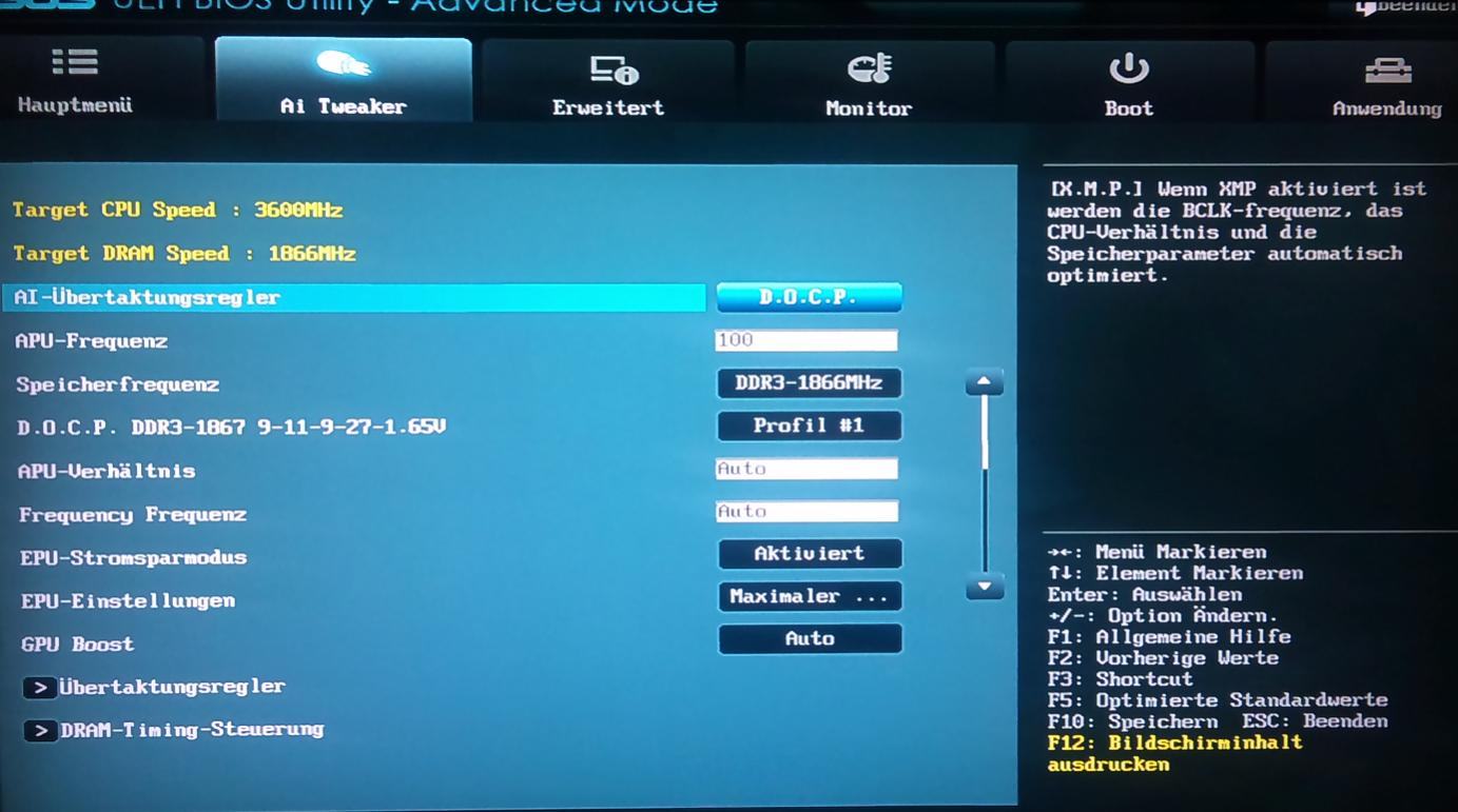

Es war zwar ein etwas längerer und recht steiniger Weg, aber seit gestern habe ich den 2x 2GB Kingston RAM auf DDR3-1866 fehlerfrei am laufen. Es lag an einer extra BIOS Einstellung die manuell getätigt werden muss. Dazu muss man den Advanced-Modus -> AI Tweaker -> AI-Übertaktungsregler auf D.O.C.P. stellen und bei der Einstellung D.O.C.P. das Profil für DDR3-1866 auswählen. In meinem Fall war dies Profil #1. Mit dieser Konfiguration startet das OS ohne Probleme und auch MemTest sagt bei 100% 0 Errors.
MyXBMC – ASUS FM2 und das DDR3-1866 RAM Problem
Is "D.O.C.P." ein ASUS-OC-Spacken-Ausdruck oder steckt da irgendwas normales hinter?
Also findet man einen ähnlichen Terminus auch auf anderen Boards?
DOCP sind Dram OverClock Profile und gibt es zB. gleichlautend auch bei Gigabyte.
