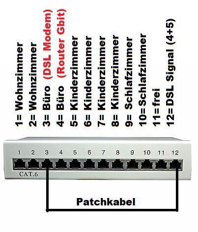

Alternativ, und so hab ich es gemacht.:
Ich hab direkt ein Patchfeld mit mehr Anschlüssen installiert (24 Port) und habe die DSL Adern an einem Freien Port geklemmt (Adern 4+5) und diesen mit kurzem Patchkabel an den anderen Port an dem das Modem hängt gebrückt...
So sieht etwa das bei mir aus, die restlichen Ports hängen einfach am Gbit Switch.

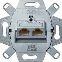

Duplex Dose:
455501 Datenkommunikation | hager.de
Anschluss 1: => Patchkabel zu Modemanschluss
Telefonleitung an Klemme 4+5 (Rest bleibt frei)
Anschluss 2: => Patchkabel zu Netzwerkanschluss
Netzwerkkabel Cat7

Vom Dosenanschluss zum Modem/Router kann ich dann ein stinknormales Patchkabel nehmen, wenn ich es richtig verstanden habe? Ist es egal, wie herum die Kabel auf 4 und 5 geklemmt werden?
In der Dose solltest du dich schon an das Farbschema halten ;) Dann sind die auch gleich. Effektiv wäre es aber tatsächlich egal, DSL würde auch funktionieren wenn die vertauscht sind.
