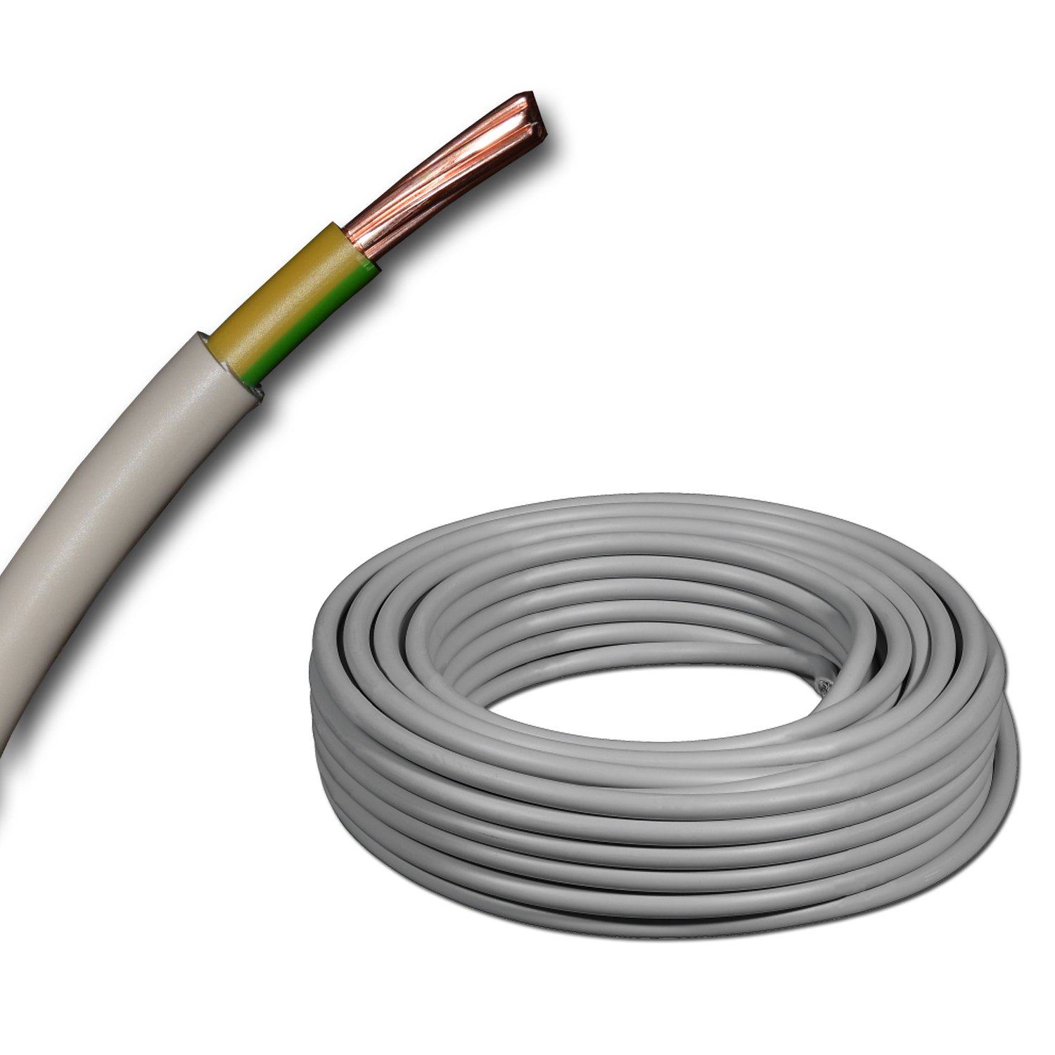

:Reicht 4qmm (per NYM-J) an Querschnitt für den Potentialausgleich?
Es gibt NYM-J mit nur einer gn/ge Ader. Das würde ich verlegen. Und ich würde direkt 6mm^2 verlegen, macht den Kohl auch nicht fett. Ob Eindrähtig oder Mehrdrähtig ist egal. Feindrähtig würde ich nicht nehmen, brauchste nur wieder Aderendhülsen oder Käfigzugklemme am Ende.

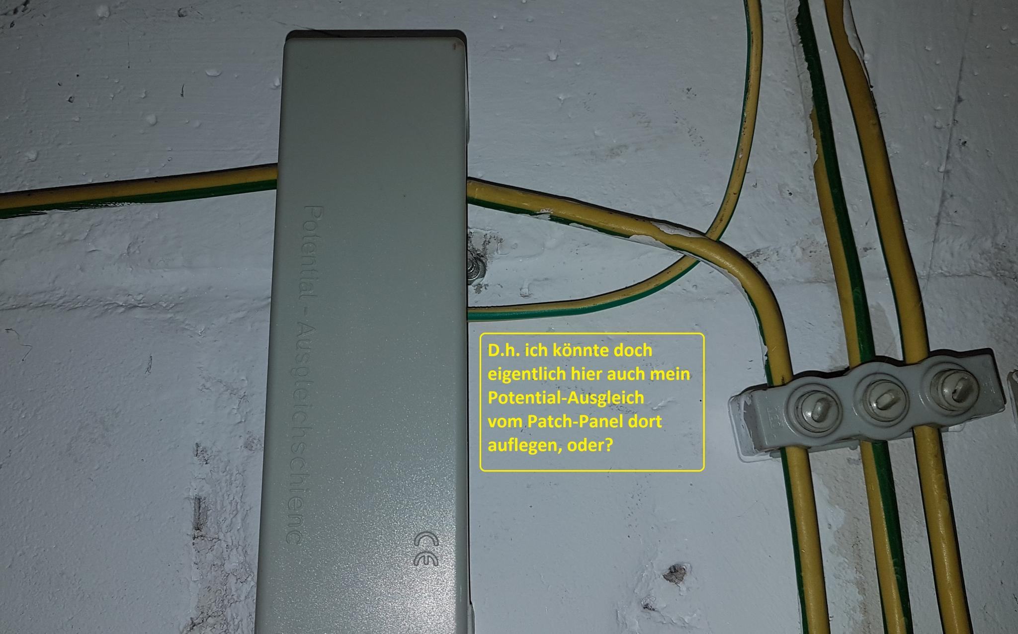

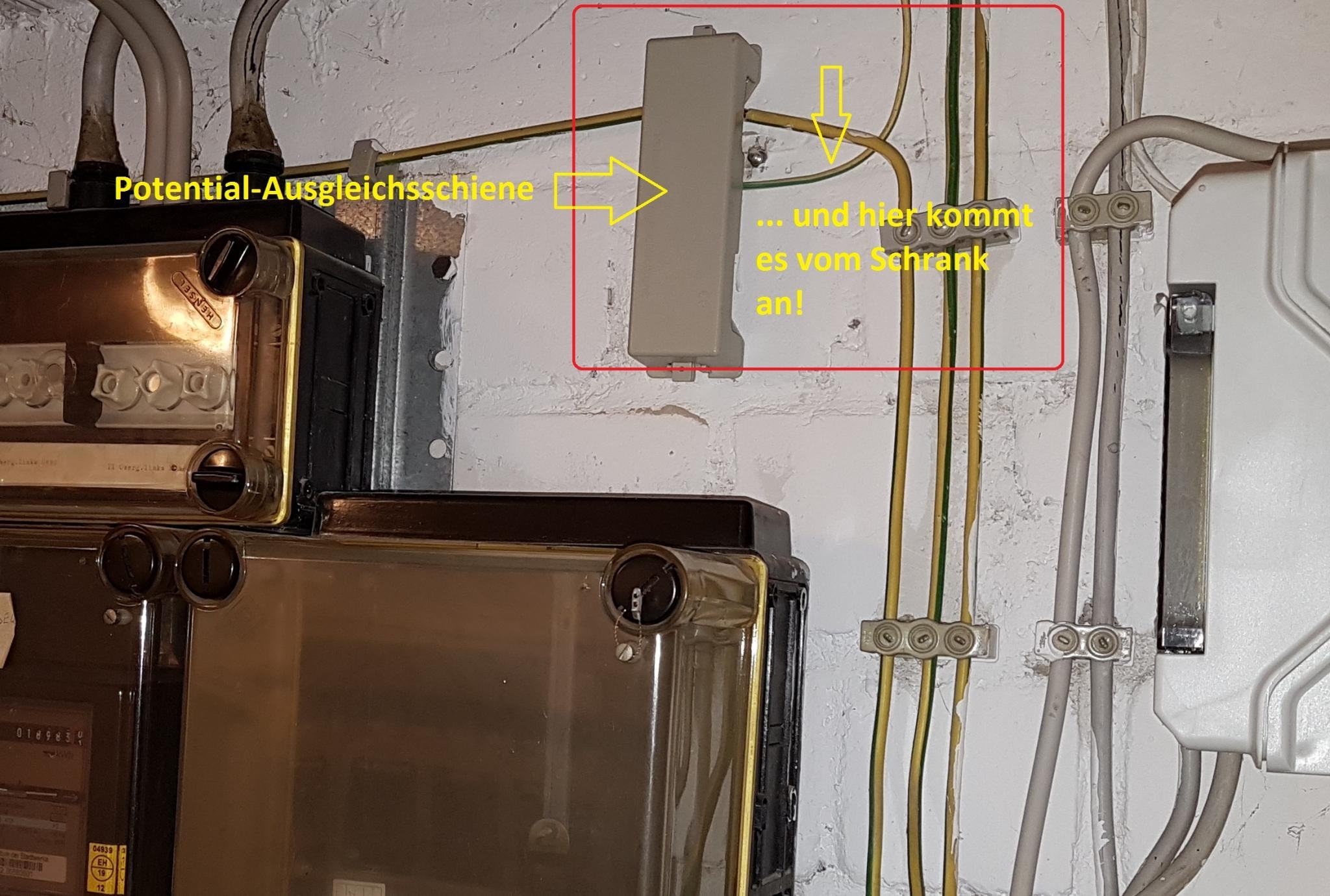

So sieht es im Keller aus:
Fehlt dann nur noch als 4qmm oder 6qmm - Starrer Draht, wie sowas hier:
Nennt man das Funktionserdung?
Das letzte Bild, welches Du verlinkt hast, zeigt mehrdrähtig. Und ja, Du könntest Deinen da mit auflegen.
Nimm' einfach 6² und gut. Deine Leitung wird ja auch minimal länger als die vom Kabelnetzbetreiber...
