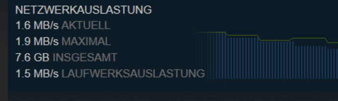

Heute sieht es mal richtig gut aus:
Vor allem, sind die Werte dann stabil für eine Weile, also keine Peaks. Nachts habe ich teils 80 GB geladen und mich gewundert wie schnell das ging, weil dann am Mittag wieder nur 400 KB/s anliegen.
