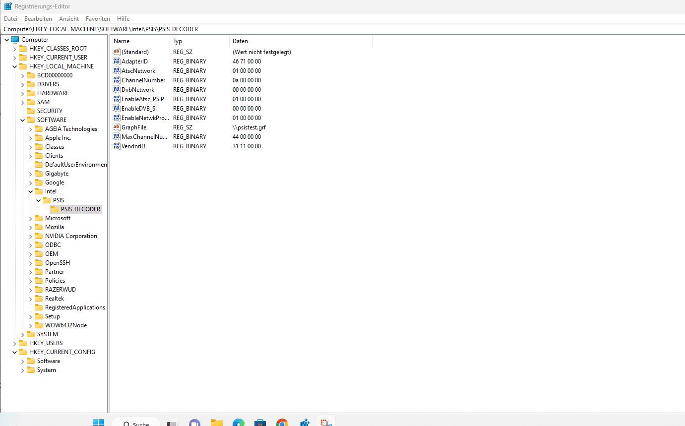

Auslesen kannst du die Intel Chipsatztreiber Version in der Windows Registry (Ausführen-> Regedit-> HKEY_LOCAL_MACHINE\SOFTWARE\Intel\InfInst)
Fehlt der InfInst Ordner, ist kein Intel Chipsatztreiber installiert (Bild im Spoiler unten anklicken).

so sieht es bei mir aus nach dem Zurücksetzten
ich habe nochmal nachgeschaut und das mainboard gibt es wirklich.

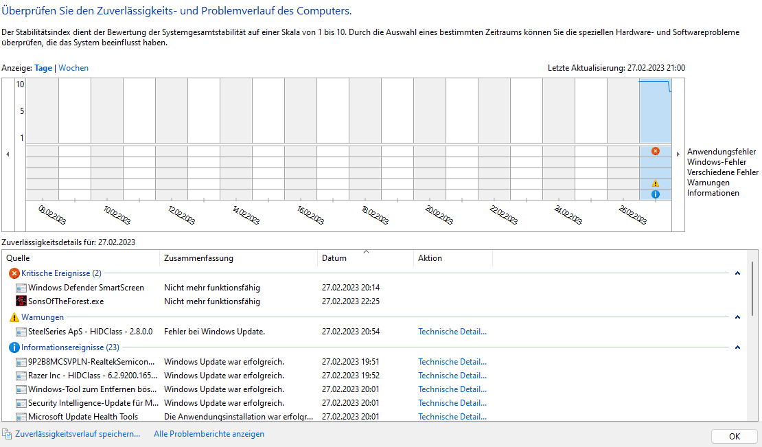

ich habe alles neu eingerichtet und wollte jetzt das game testen und nicht mal eine minute...
