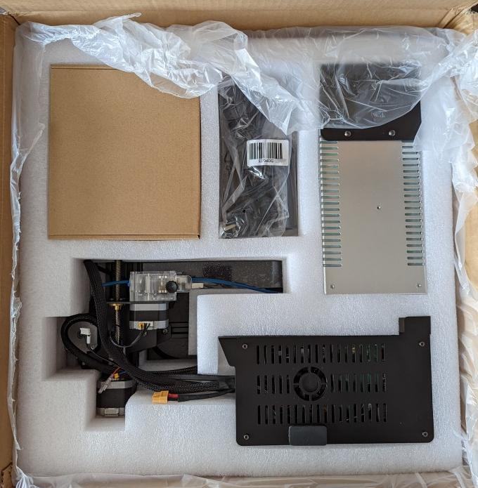

Verpackung:
Der Drucker kommt ordentlich und sicher verpackt.

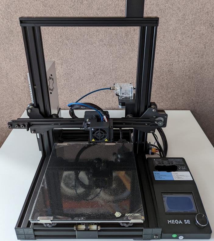

Ansicht vorne:

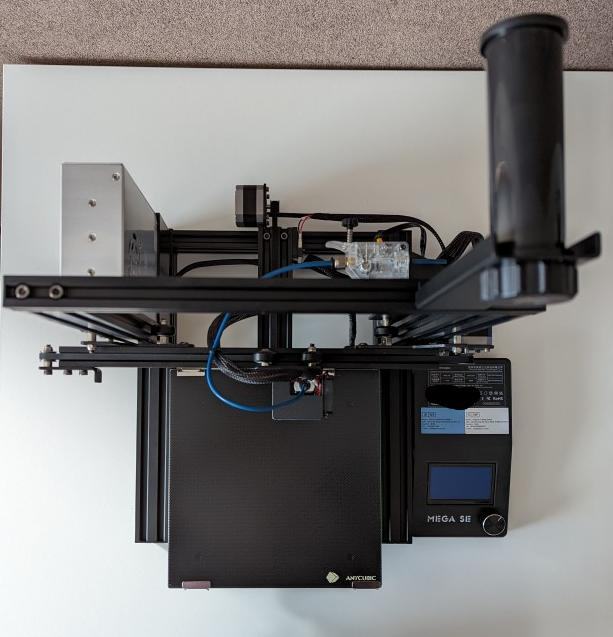

Draufsicht:

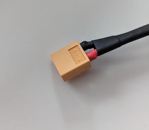

Positiv zu sehen sind die Hochstromstecker für die Bed - und Hotendheizung sowie die Verbindung vom Netzteil zum Controller.

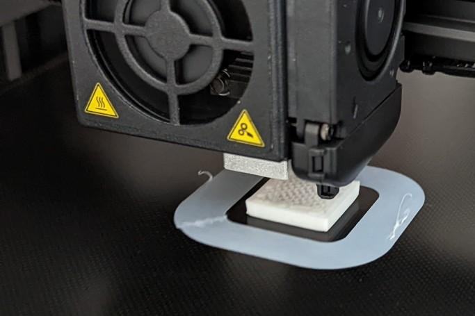

Der erste Druck:
Die Druckqualität ist "Out of the box" wirklich gut.
Gedruckt wurde mit 2 Jahre altem PLA+ Filament, das nicht immer trocken gelagert wurde:

Die "Hochstromstecker" sind meistens Nachbauten, die deutlich weniger aushalten als die originalen. Bei der ersten Ender Generation verschmoren die gerne. Bei meinem Drucker hat sich genau so ein Stecker braun gefärbt und in eine Schaumstoffmatte eingeschmolzen. Ich habe die Kabel dann einfach direkt verlötet.

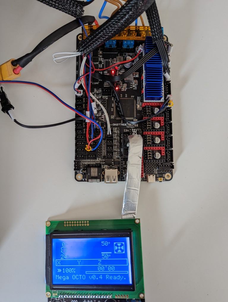

Update 13.03.2022:
Das Board habe ich schonmal provisorisch aufgebaut und angeschlossen
Folgendes funktioniert schon:
  • Display
  • Ansteuerung Motoren (außer Extruder)
  • Homing
  • Leveling
  • Heizen von Extruder und Bett
  • Lüfter, wenn auch mit niedriger Drehzahl
Was bis jetzt noch nicht funktioniert:
  • Ansteuerung Extruder
Ein kleines Foto des Testaufbaus:

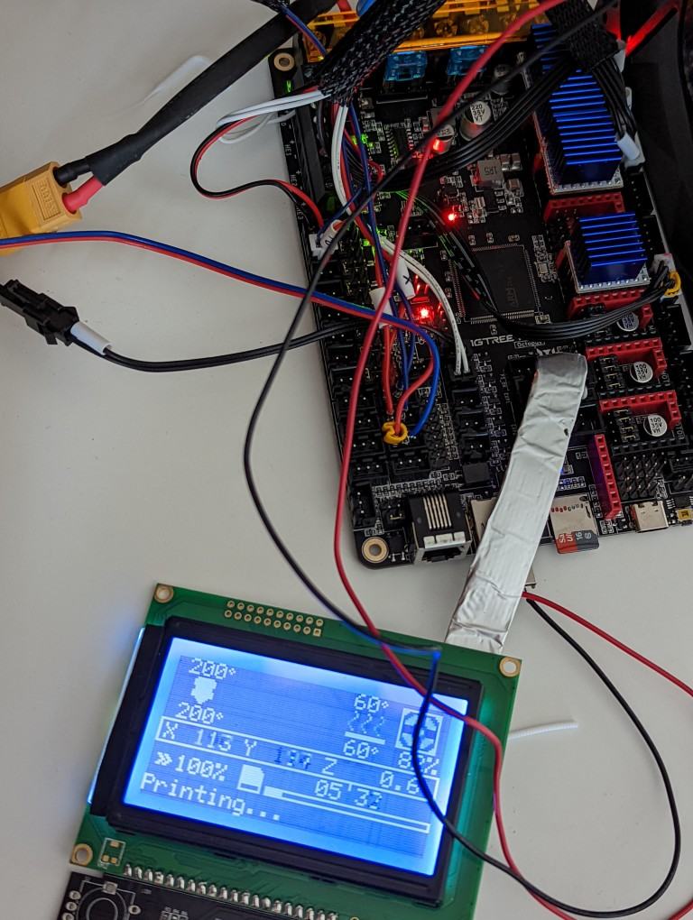

  • Leveling
  • Lüfter, wenn auch mit niedriger Drehzahl (muss mir nochmal die Config ansehen)
Der erste Druck läuft:
Sobald der fertig ist, kommt das letzte Update für heute.
Letztes Update für heute (13.03.2022 17:05):

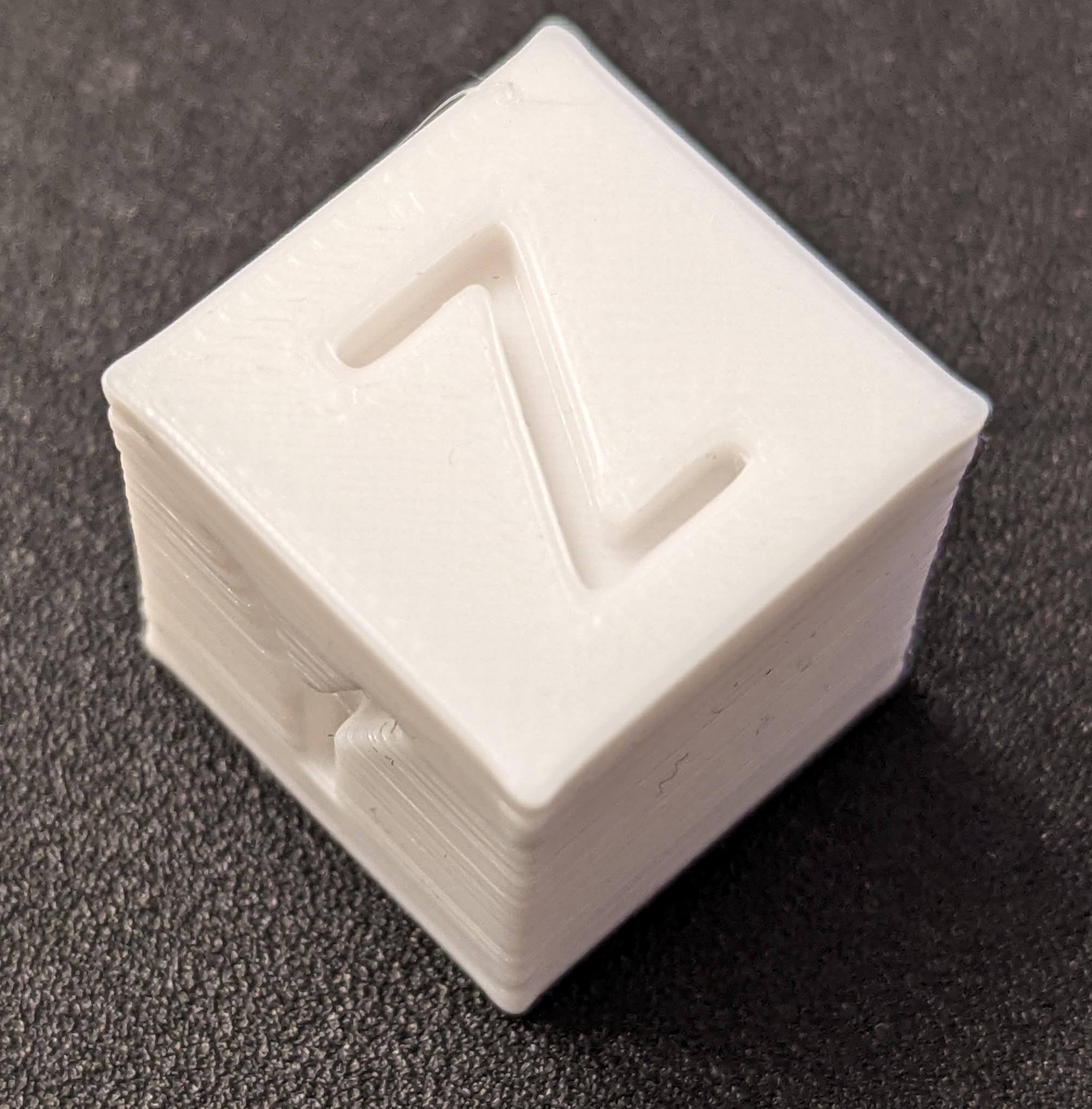

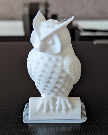

Der erste Druck mit dem neuen Board ist fertig, siehe:

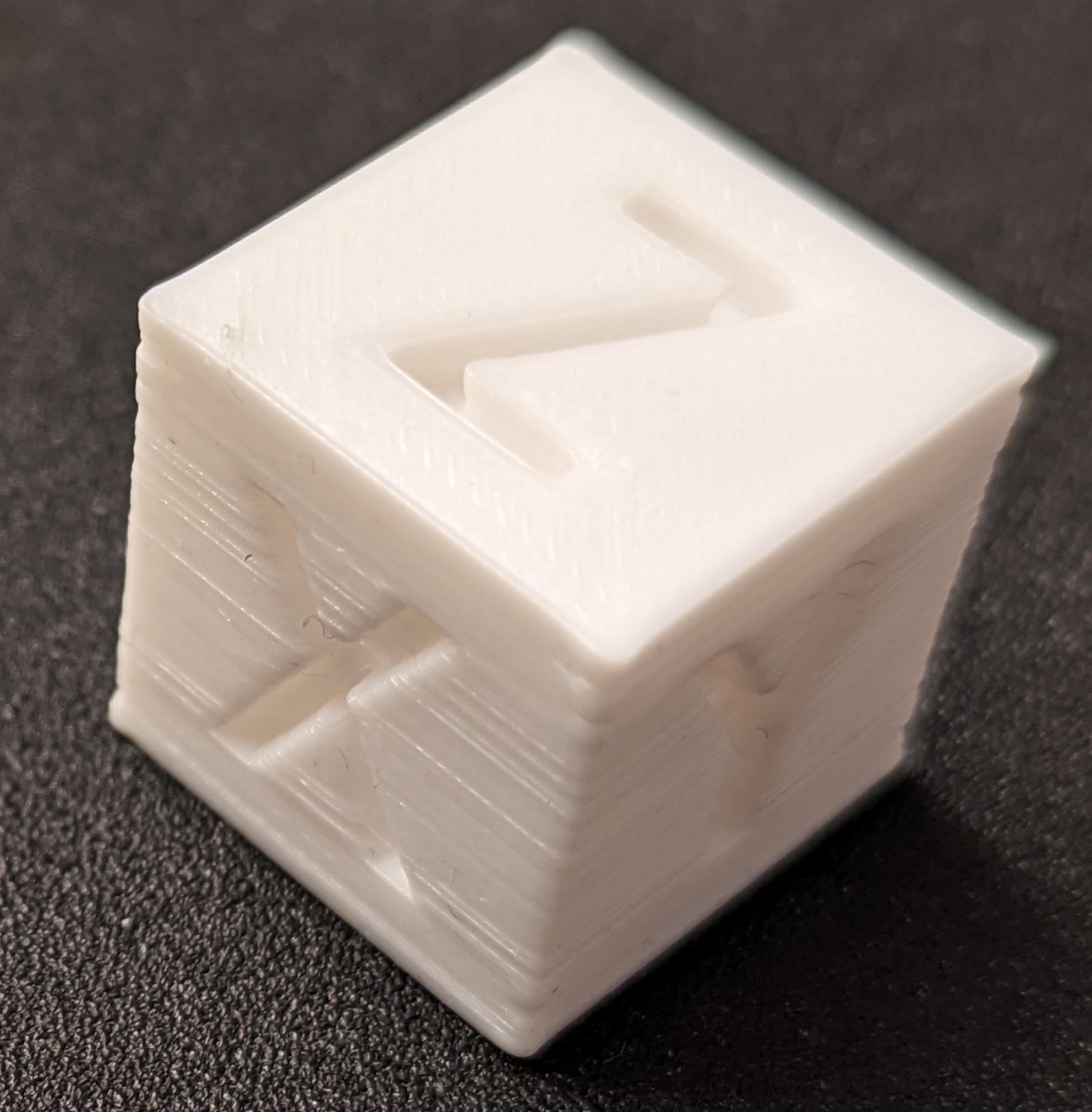

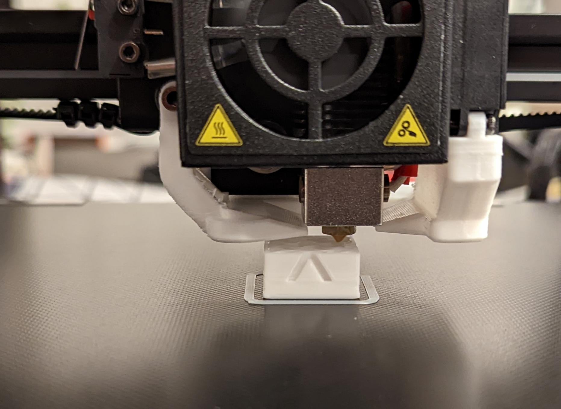

Update 14.3.2022 20:33:
Ich habe nochmals ein paar Werte in der Firmware geändert.
Nun wird es langsam.
Mich stören nur diese "Streifen", die gehen rundum, dürfte daher kein Z-Wobble sein.
Was könnte das noch sein?
Für mich als neuling , würde jetzt auf nicht passende E-Steps der Achsen tipen, bzw nicht sauber laufende Achsen und ggf zu Heiß bzw zu wenig Bauteilkühlung.
Mhm, in die Richtung habe ich auch schon gedacht.
Ich habe zuerst Mal die E-Steps aus der original Firmware genommen. Musste diese aber halbieren, da das Board wohl die Treiber anders ansteuert.
Den Extruder hatte ich auch kalibriert, sollte also passen.
Das mit der Kühlung könnte sein, da die Lüfter nicht mit voller Drehzahl laufen, hier bin ich noch auf der Suche woran dies liegt.
Temperaturen können auch daneben sein, da ich noch kein PID Tuning gemacht habe.
Ich drücke gerade eine neue Bauteilkühlung, welche beidseitig kühlt, ggf. wird es damit etwas besser.
Ach ja, die Treiberströme möchte ich auch noch erhöhen. 0,85 kommt wir noch zu wenig vor. Die Motoren und Treiber sind nach dem Druck immer kalt, normalerweise sollten die etwas warm sein.
