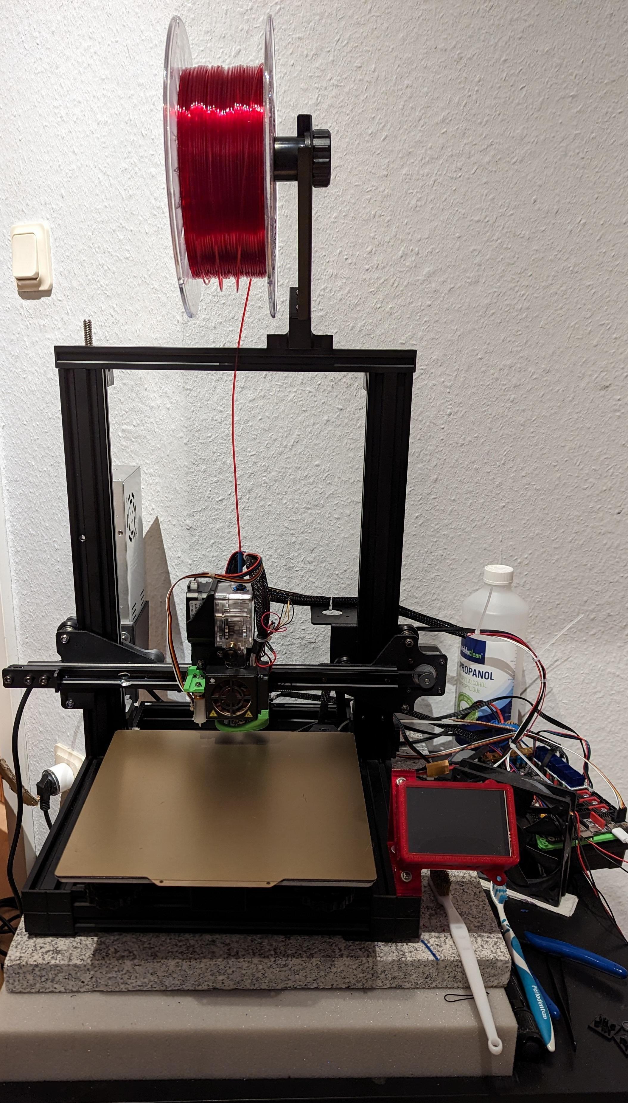

[User-Review] Anycubic Mega SE - Tests, Erfahrungen und Umbau zum "der Bettschubser"

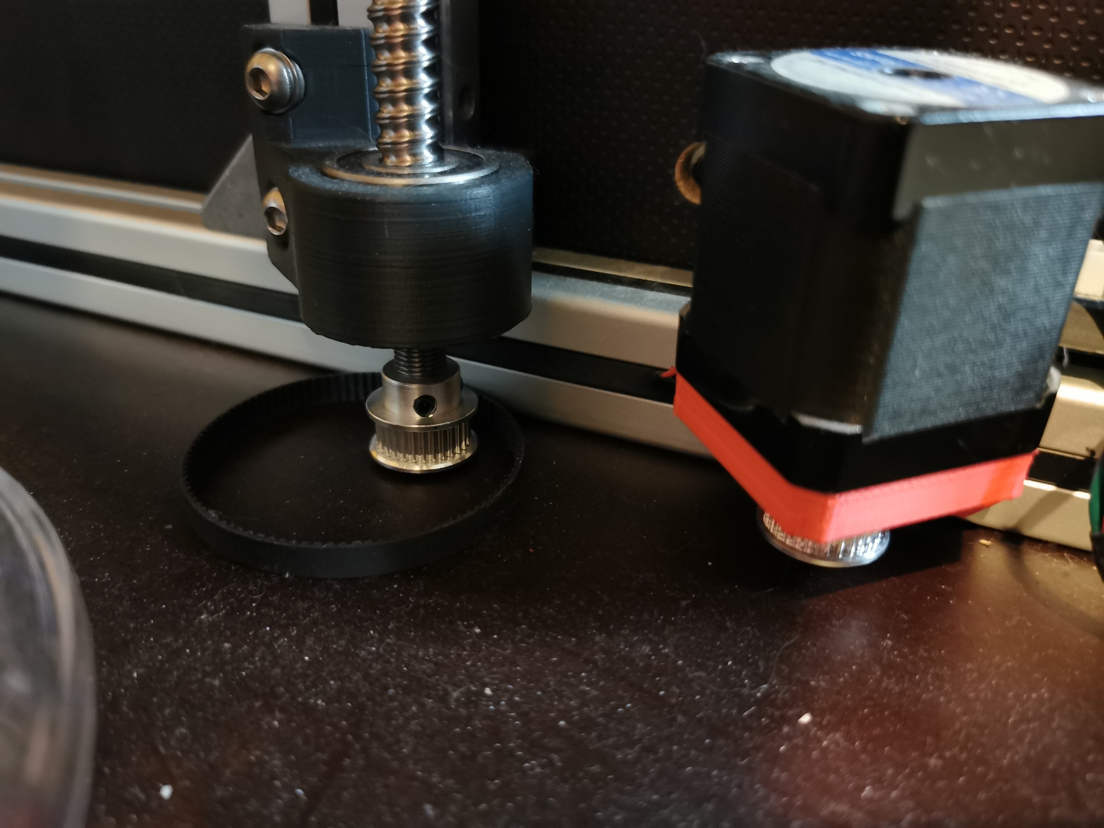

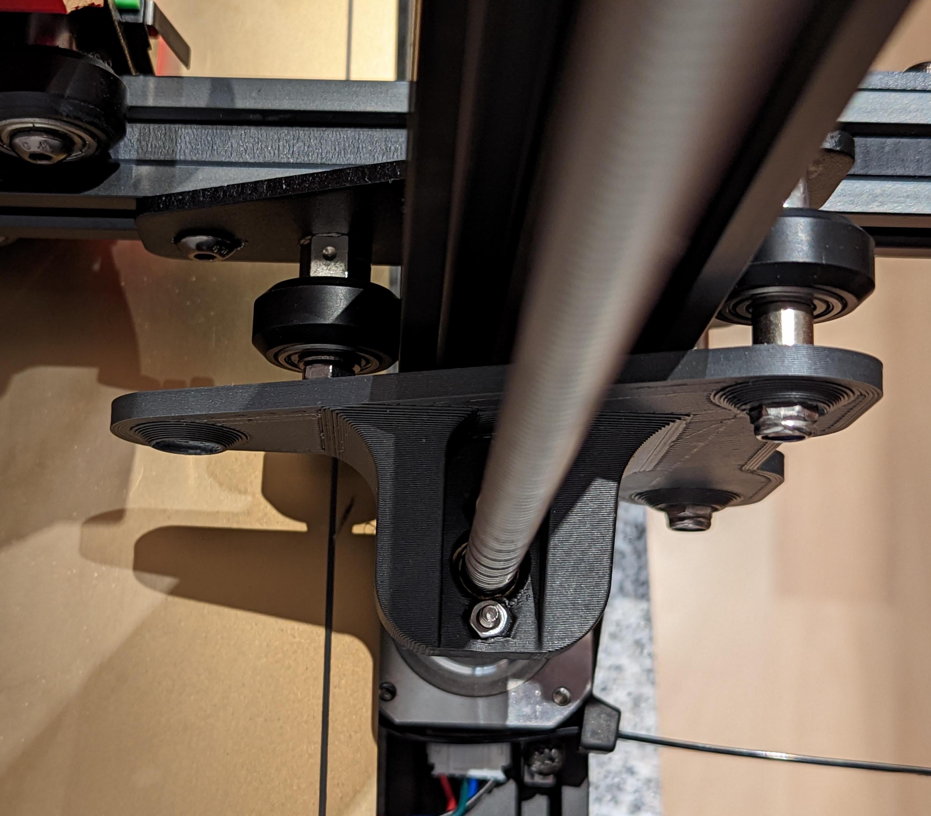

Wenn der Platz nach hinten eng ist, dann treib doch die Spindeln über einen geschlossenen Riemen an und versetz die Motoren... Funktioniert bei all meinen Selbstbauten excellent und Du verlierst weniger Höhe. Hier ein Beispiel:
Ok, der Riemen ist gerade nicht drauf, aber an dem Drucker bastel ich gerade...
Ne, ne der Motor ist nicht das Problem, die Motoren haben genug Platz (y)

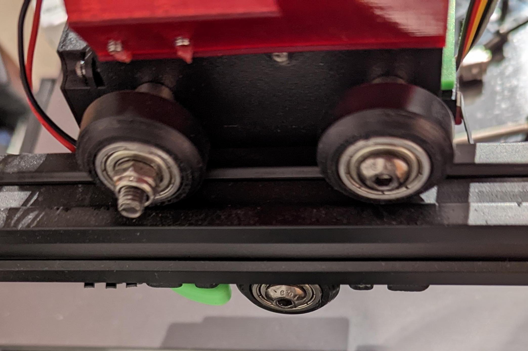

Ich musste Bauartbedingt die Rollenplatte (auf der Seite wo die zweite Z-Achse dazukommt) umdrehen
und jetzt stößt die Verschraubung der Druckkopf-Rollen gegen diese Platte,
wenn ich X an die Endposition (Nullpunk) fahren möchte.
Werde ich mir morgen genau anschauen, bin jetzt gleich Unterwegs.
Nach ein paar Stunden Abwesenheit, habe ich den Fehler direkt gefunden.

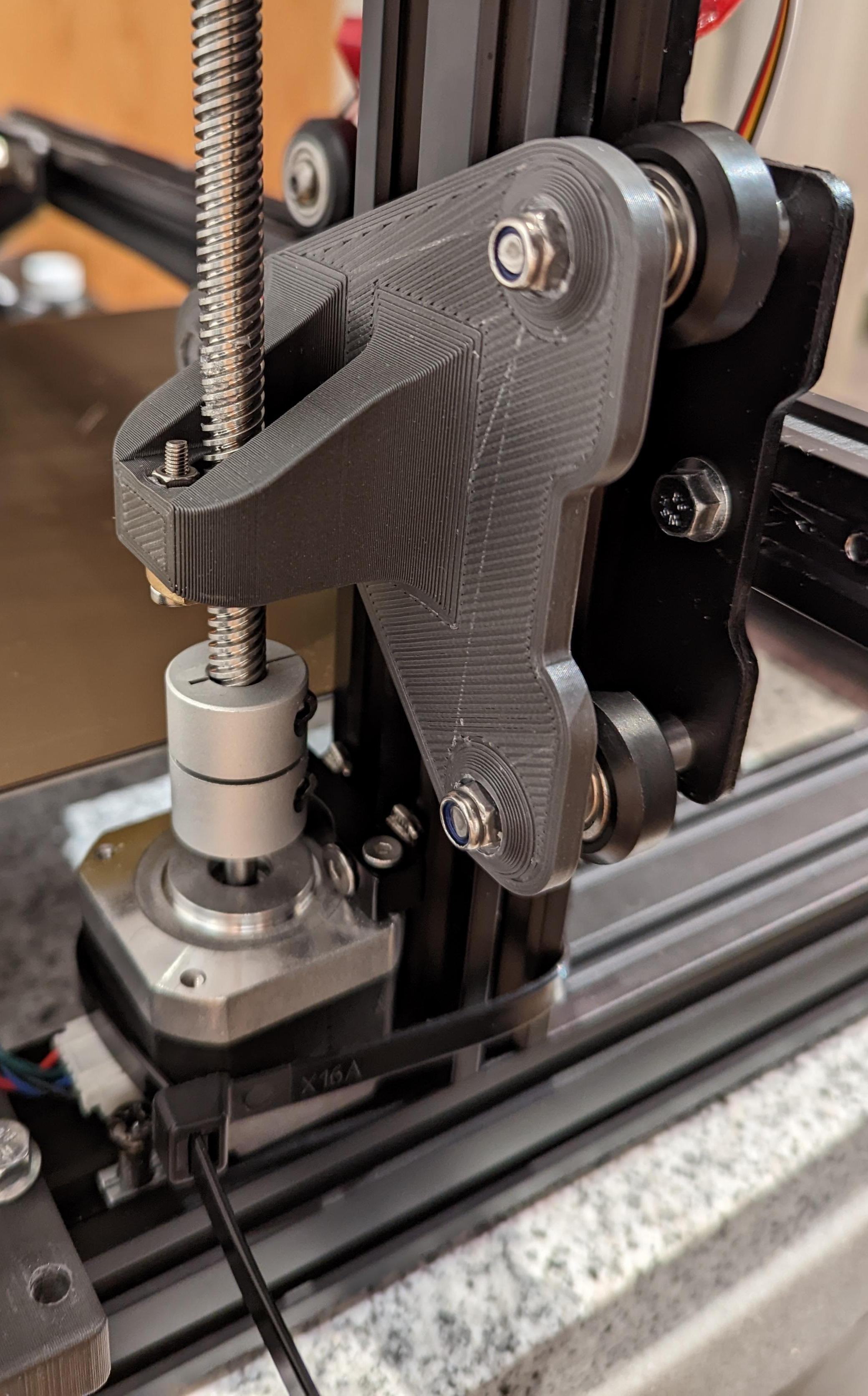

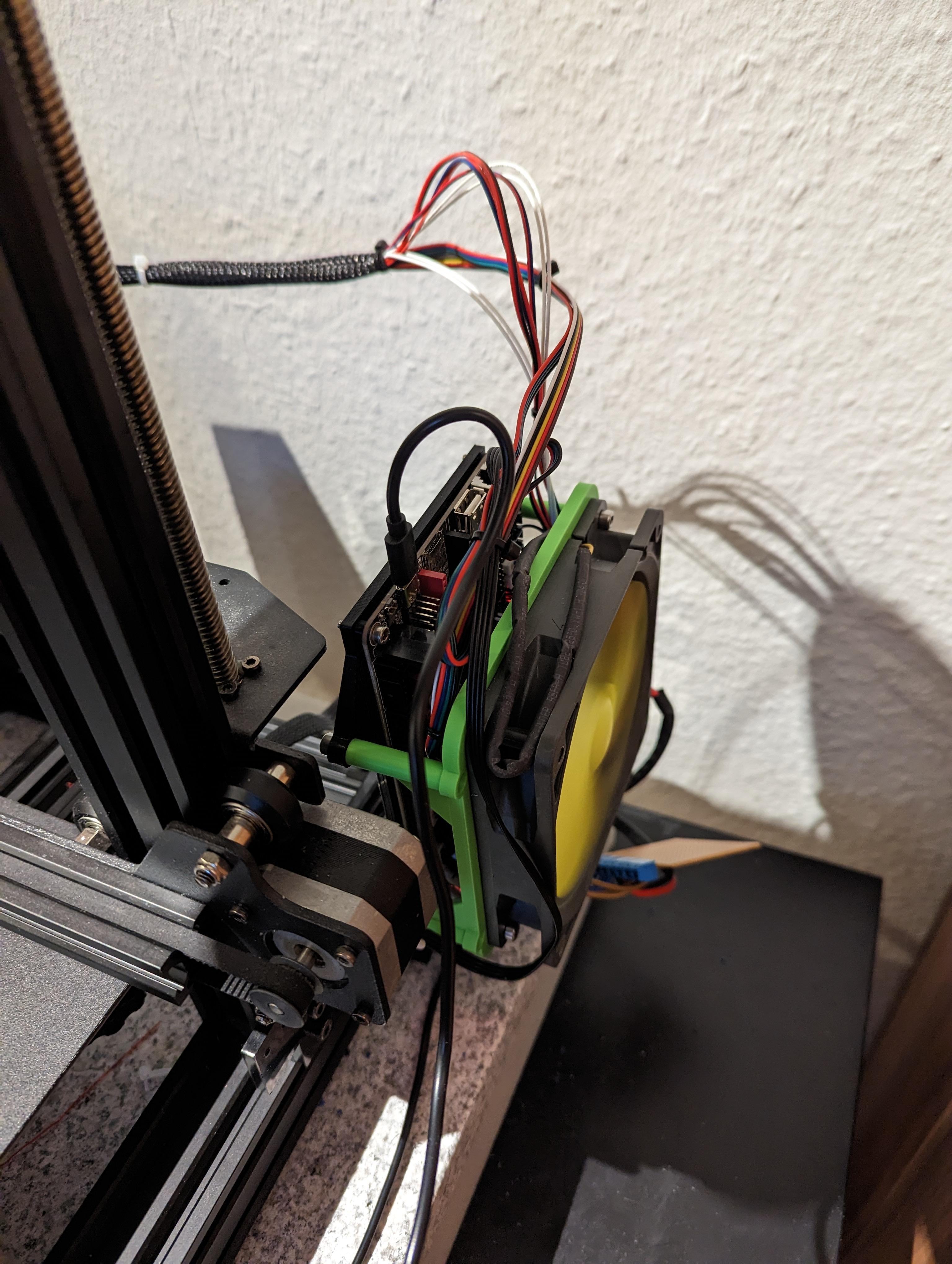

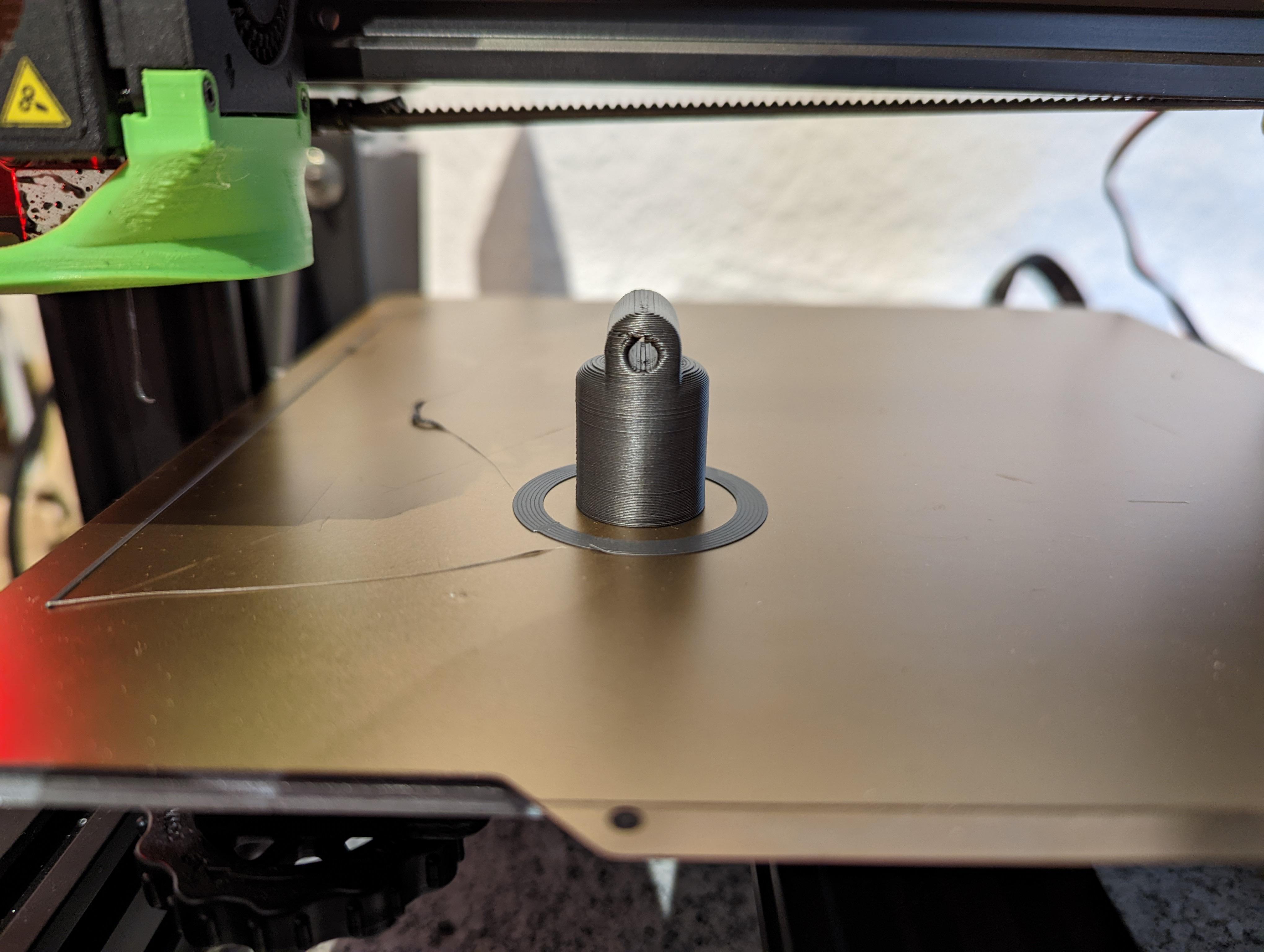

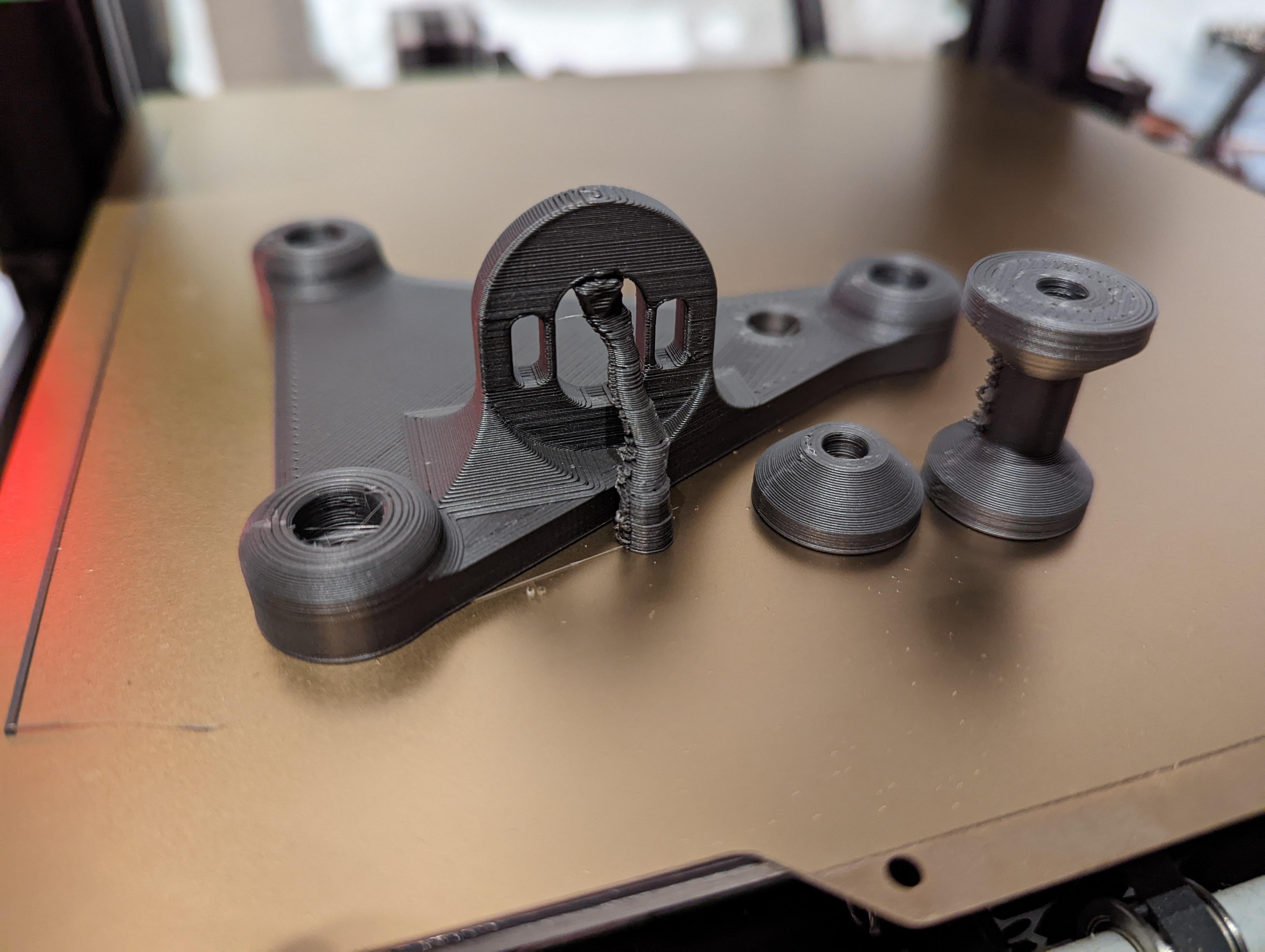

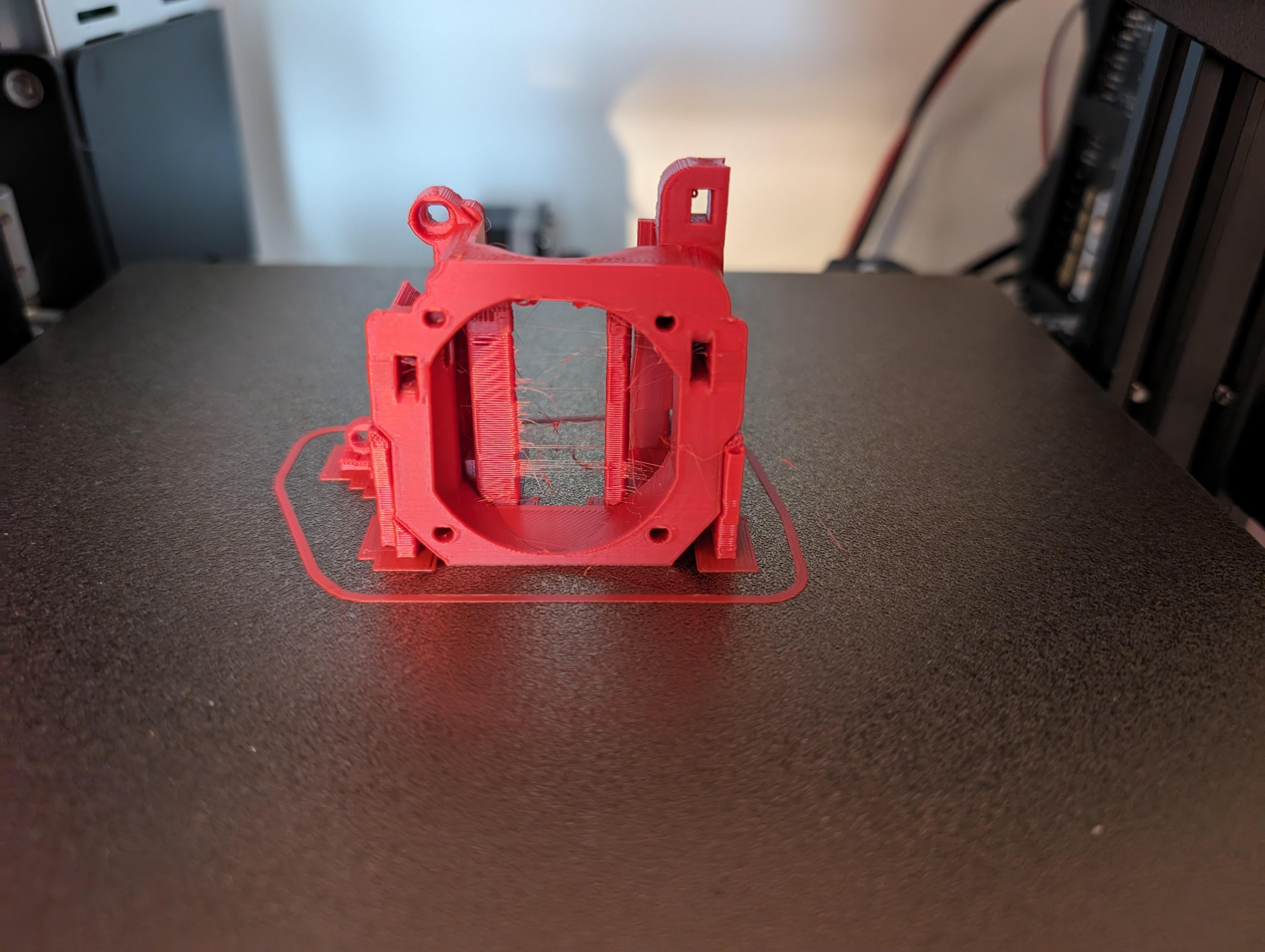

So der Drucker läuft jetzt mit der Dualen Z-Achse 💪
Ich musste etwas improvisieren und die Lösung ist noch nicht zu 100% fertig, aber es funktioniert immerhin tadelos (y)
Anbei ein paar Bilder, der abenteuerlichen Konstruktion, bei der ich notgedrungen dieses Teil verwenden musste:

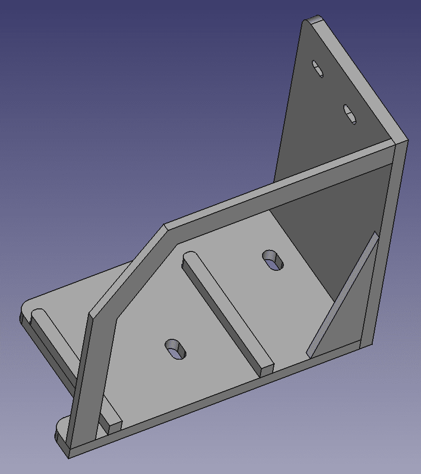

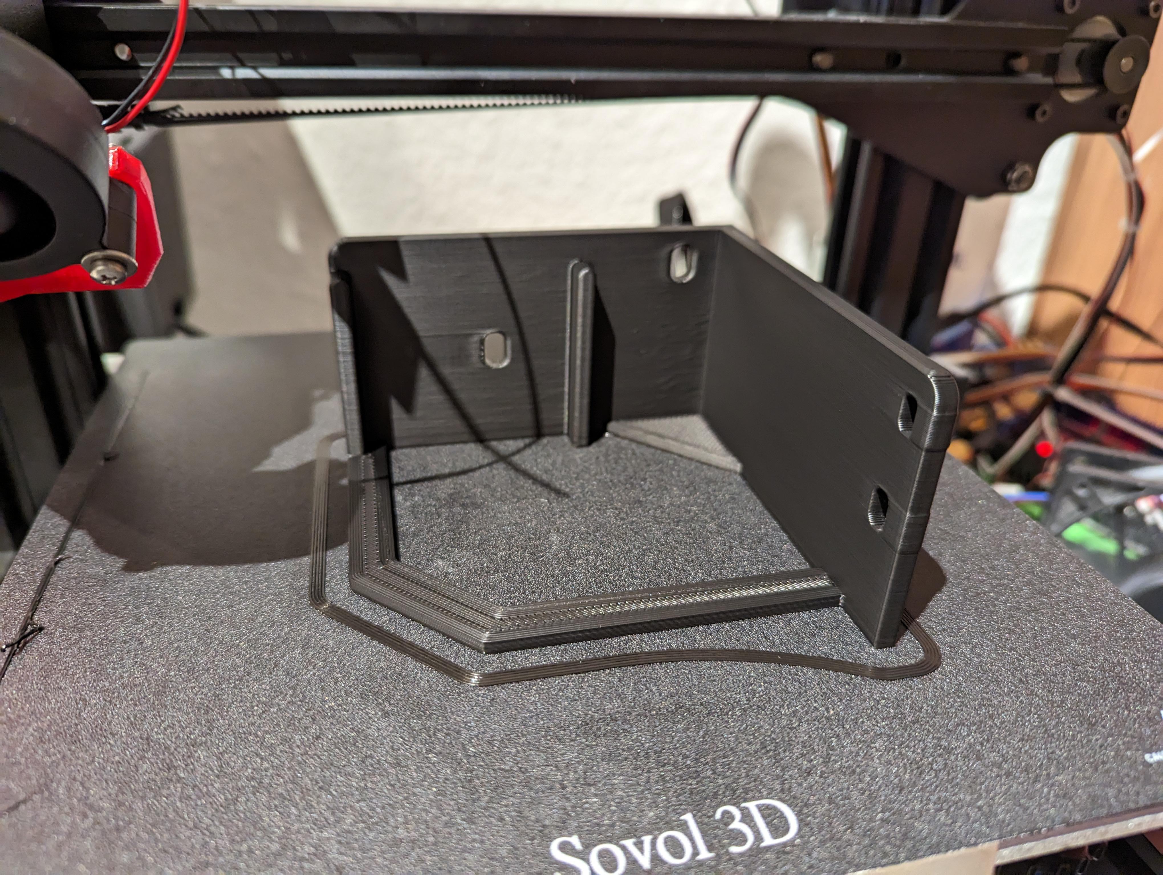

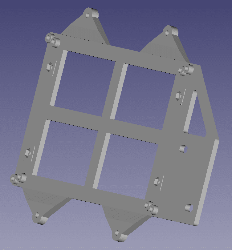

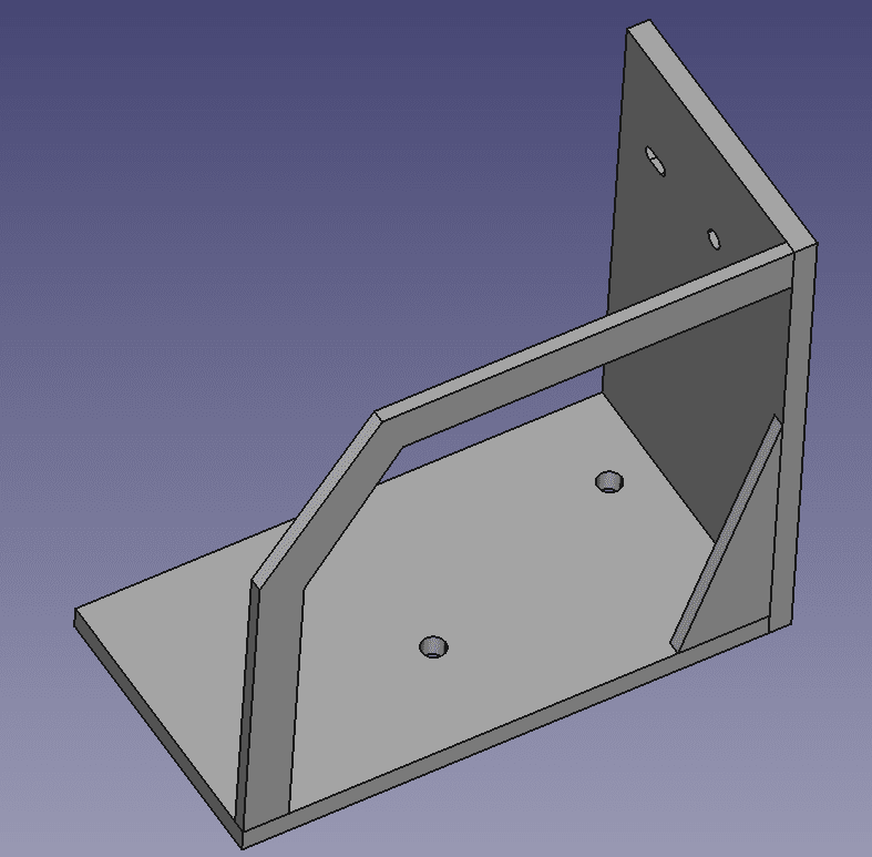

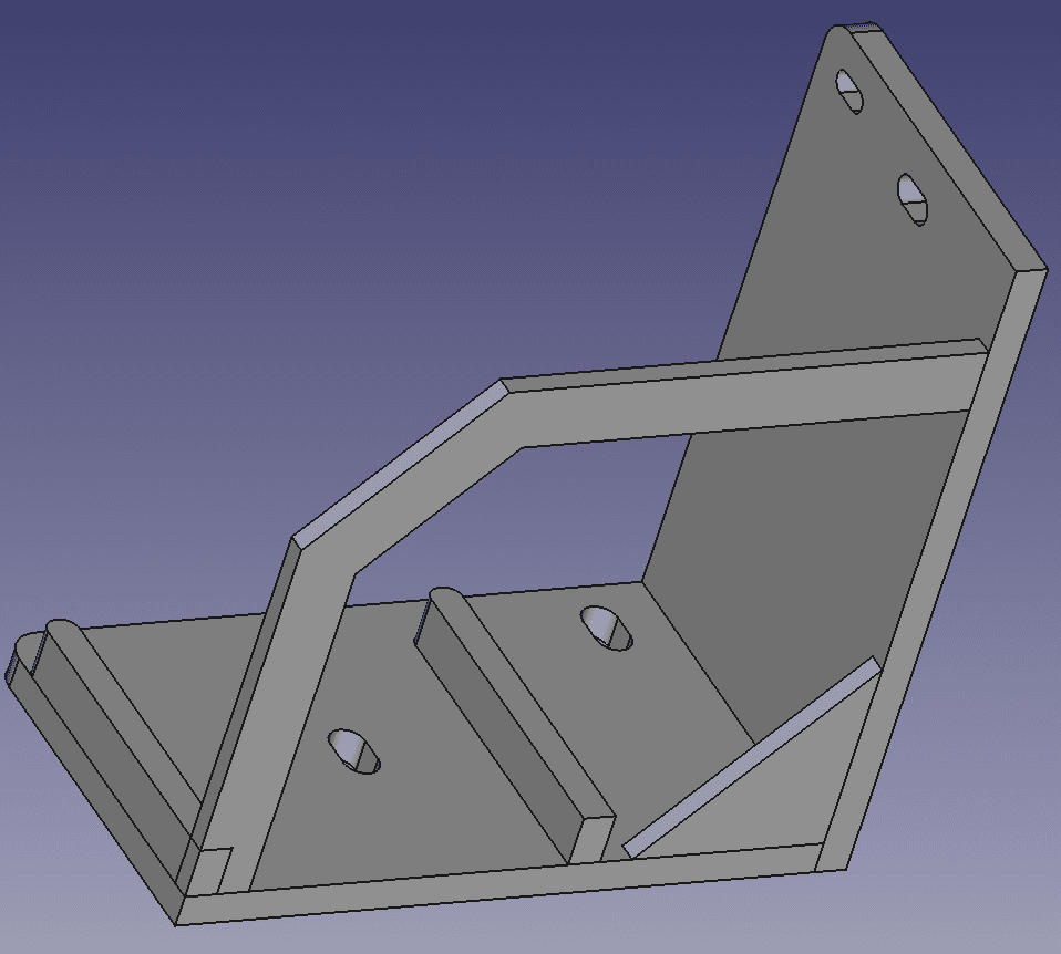

So das neue Teil ist gedruckt.
Die Tage baue ich das ein und tausche gleich die Schrittmotoren aus.
Soweit ich das beurteilen kann, passt dann auch wieder die Motorhalterung:

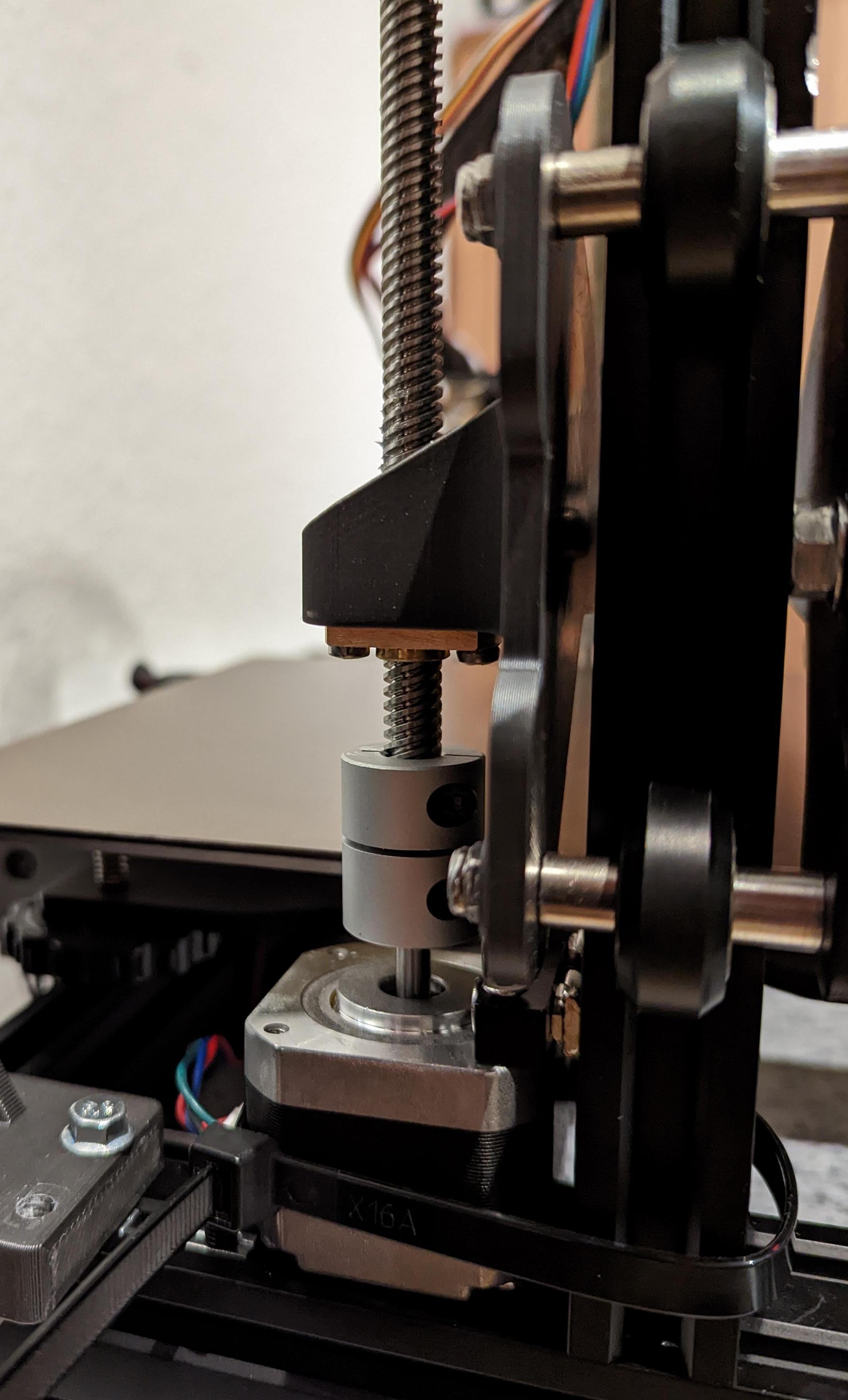

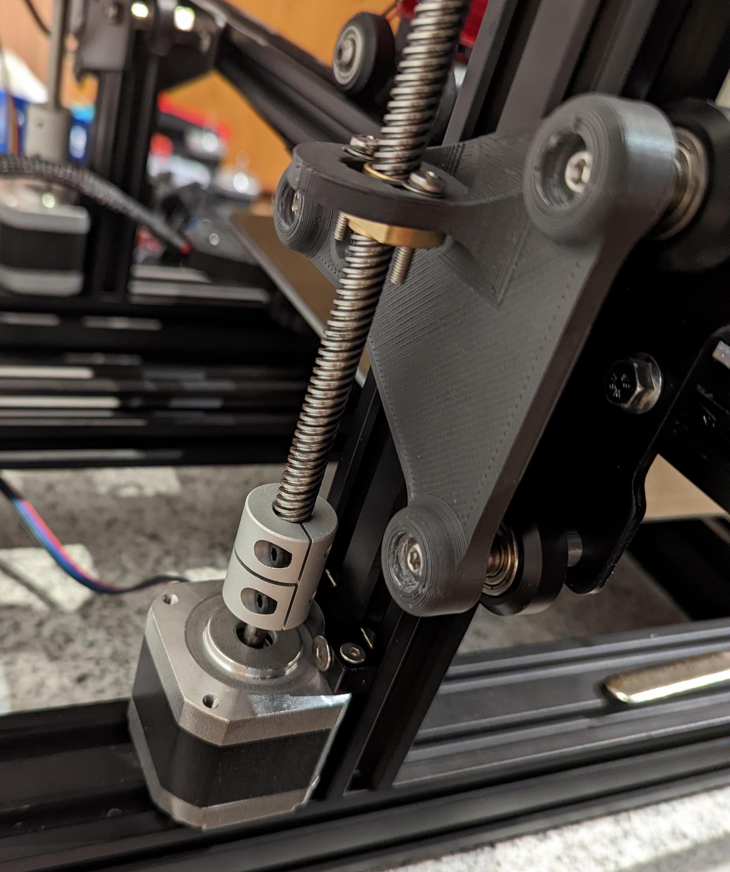

So, die Platte ist jetzt eingebaut.
Passt wirklich gut (y)
Aber natürlich musste ich die Löcher für die Schraubenköpfe mitm 10mm Bohrer ausbohren :motz:
Haben die alle keinen genauen Schieblehren? :unsure:
@fp483 Danke nochmal für die Motoren, sind genau die richtigen (y)
Anbei ein schnelles Foto. Eingestellt und getestet wird erst morgen:

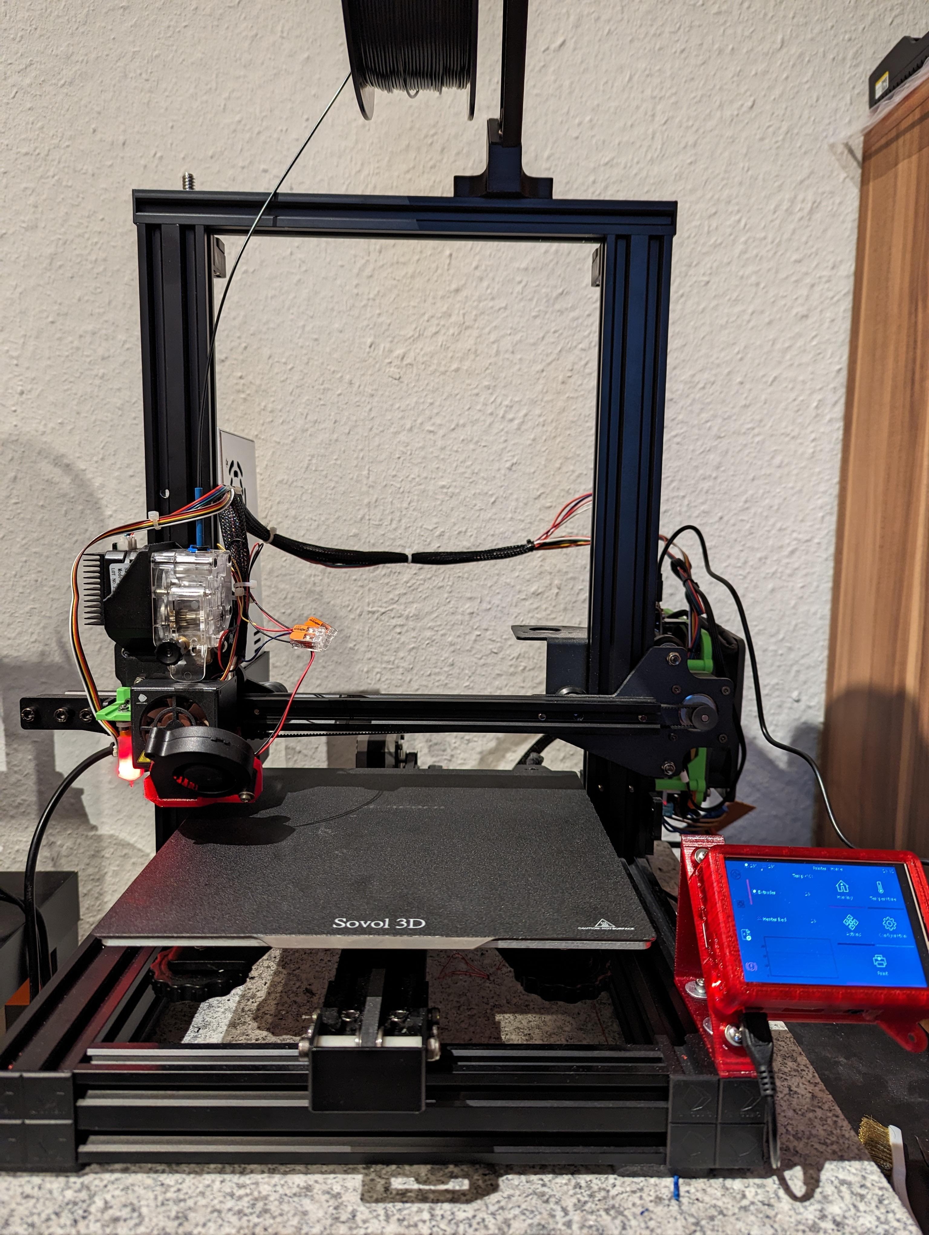

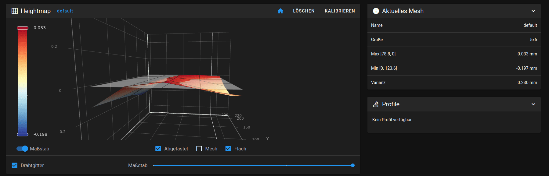

So umbau ist fertig, alles läuft.
Das defekte Y-Kabel wurde ersetzt.
Anbei meine erste Bettmessung:

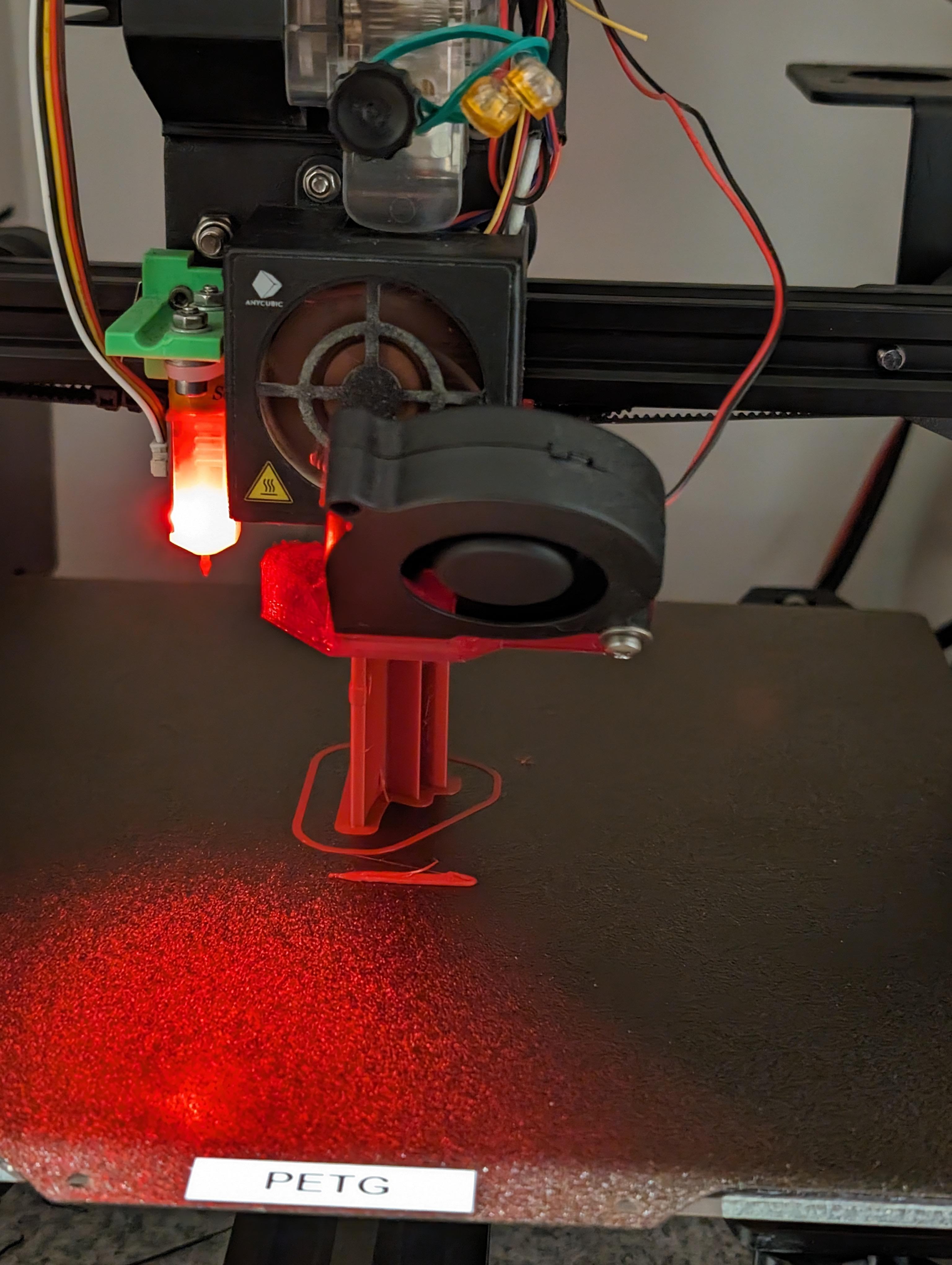

So, der erste Druck, des fertigen Umbaus auf die doppelte Z-Achse ist durch (y)

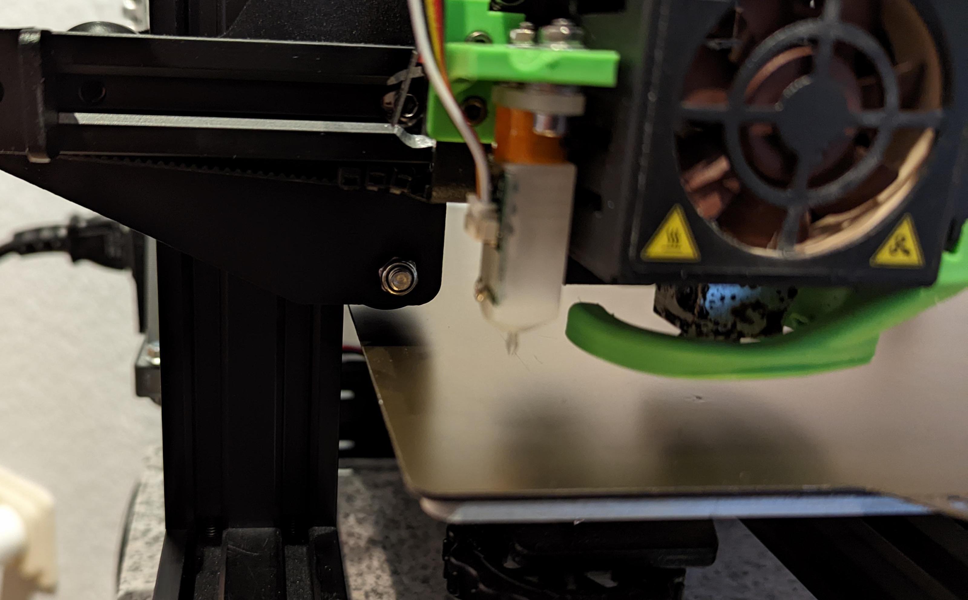

So,
hab jetzt die Brozzle Düse eingebaut.
Das Bett nochmals auf die neue Düse manuell gelevelt.
Zum Schluss nochmal ein "Probe Calibrate" durchgeführt:

Bin schon fleißig dabei einen anderen Halter fürs Netzteil zu konstruieren.
Der erste Entwurf steht, jetzt läuft ein Probedruck für die Anprobe:
So das Teil hat soweit gepasst, habe noch ein paar kleinere Änderungen vorgenommen.
Das Teil lässt sich komplett ohne Supports drucken 💪
Wenns fertig und eingebaut ist, gibts weitere Bilder:
Update 2:
Musste noch mal etwas anpassen, habe dabei direkt den Materialeinsatz "optimiert".
Weiterhin druckbar ohne Supports 8-)
So der Halter ist fertig, morgen wird er eingebaut:
Und es geht weiter!
Heute ist die Halteplatte fürs Board dran.
angepasste Version von dieser hier:
Somit kann ich diese direkt senkrecht an die Profile schrauben :-)

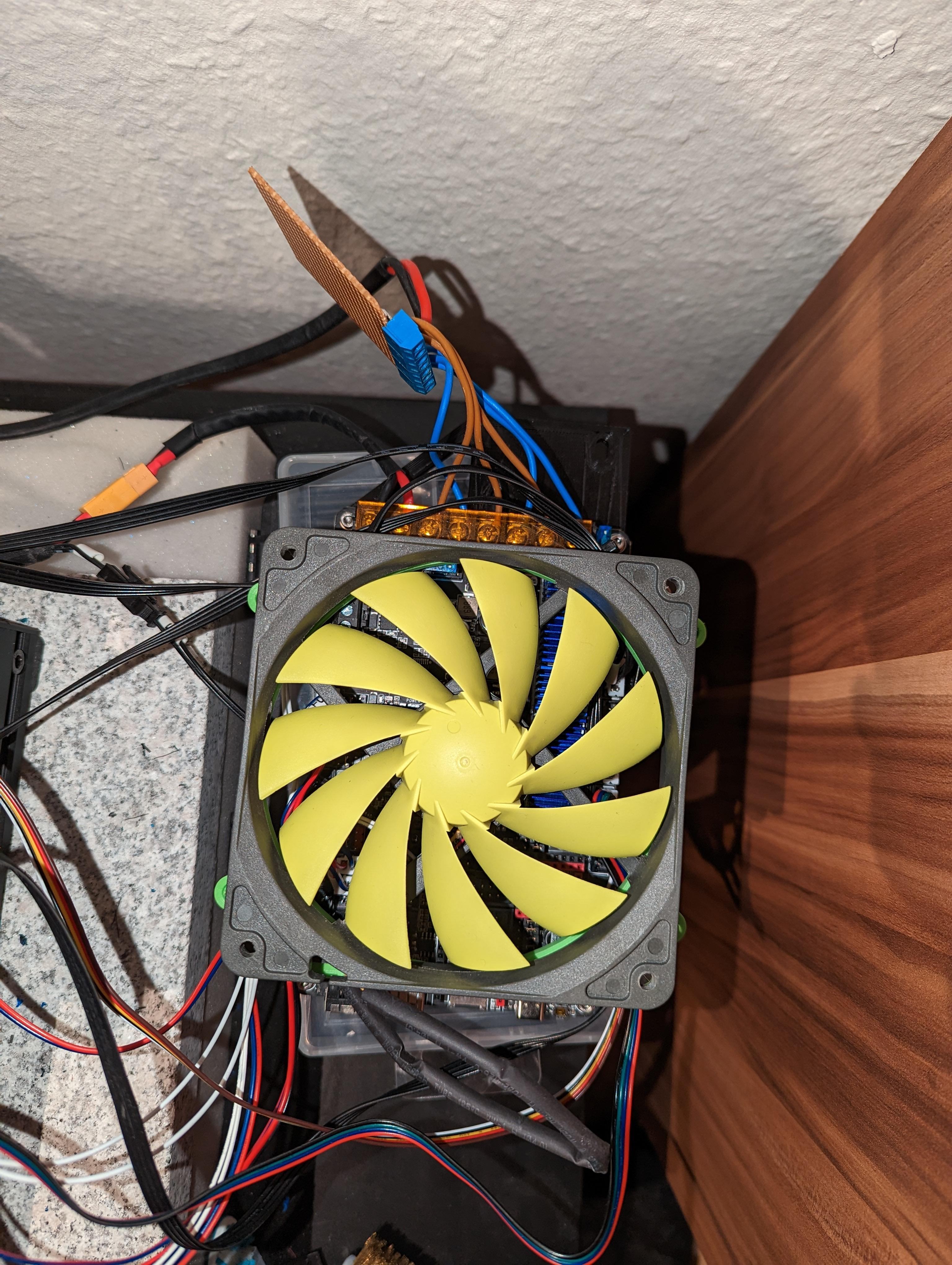

So das Board ist auf der Halterung montiert, alles passt soweit.
Jetzt muss ich nur noch für den Montageblock Maß nehmen und den drucken, dann kann ich das ganze ans Druckergestell montieren:

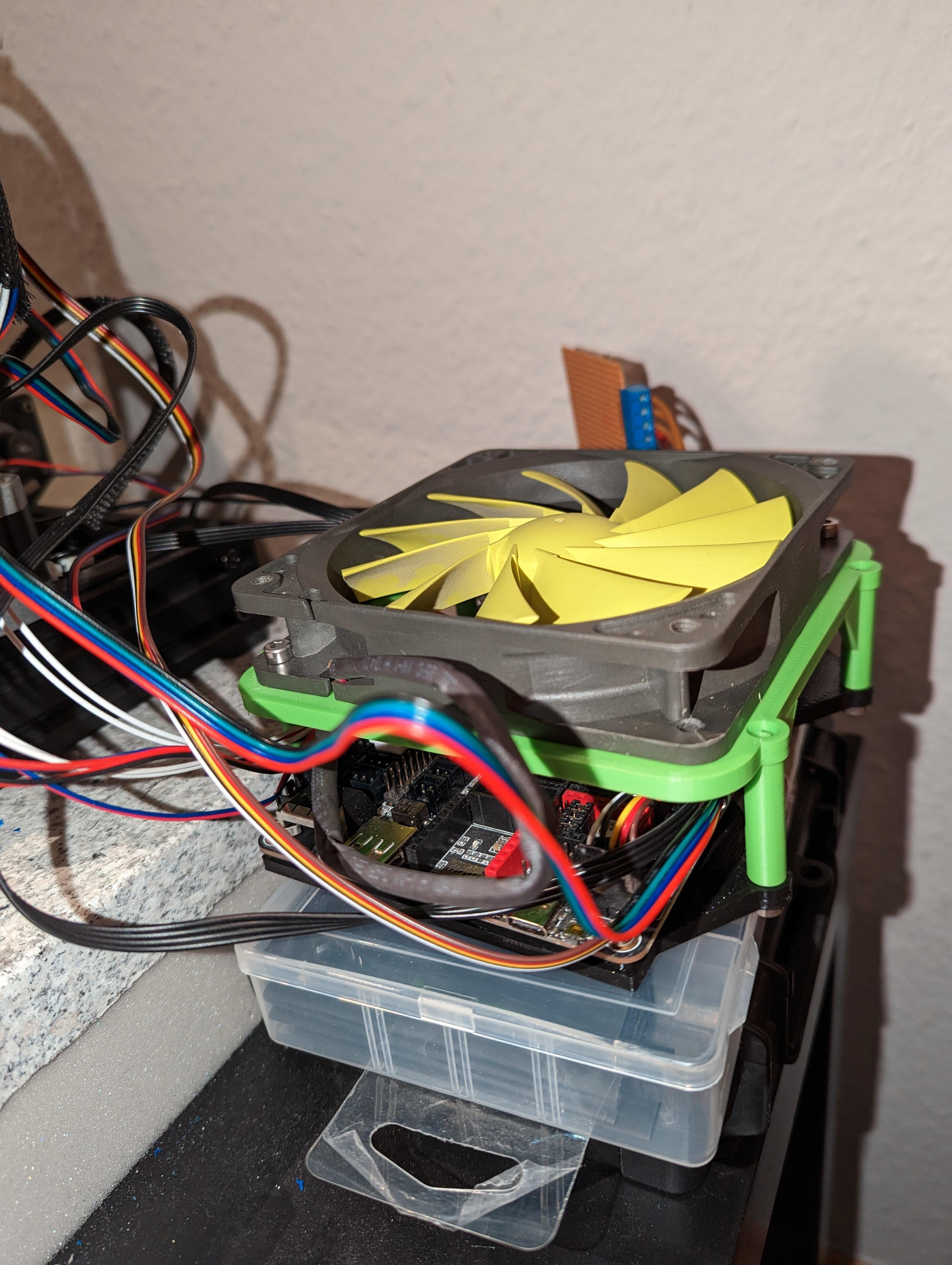

So,
der Drucker ist endlich zu 95% fertig (100% werden es bestimmt nie 😅 )
Das Board ist jetzt mit dem Halter und Lüfter am Gestell verschraubt und alle Kabel soweit wie möglich mit Kabelbinder ordentlich verlegt.
Das Modell steht jetzt wie immer bei Printables zum Download bereit:

Da ich mich jetzt doch entschieden habe meinen alten Mega SE nach den über ingesamt 1200 Betriebsstunden mal einer großen Revision zu unterziehen.
1. Schritt neuer Extruder
Aktuell drucke ich dieses Teil hier, da mir das gequitsche und schlechte Förderverhalten des ausgenudelten BMG Dual Extruder Clones auf den Keks geht.
Im Grunde ist es nur ein Adapter um einen Sherpa Mini auf der original Halteplatte des Mega SE zu montieren.
Damit kann ich erstmal nur den Extruder tauschen ohne den Druckkopf groß umzubauen.
Den Sherpa Mini hatte ich ja sowieso noch über.
2. Schritt neue V-Slot Rollen
Da ich noch ein paar Rollen noch von meinem VZbot Projekt übrig habe.

So der neue Halter für die Kombi Sherpa Mini + Petfang Duct ist gedruckt.
Dafür auch nochmal den Rest auf meiner angefangenen XPETG Rolle verwendet.
Sieht für einen ausgenudelten Drucker garnicht so schlecht aus, wenn man schön langsam druckt :fresse:
