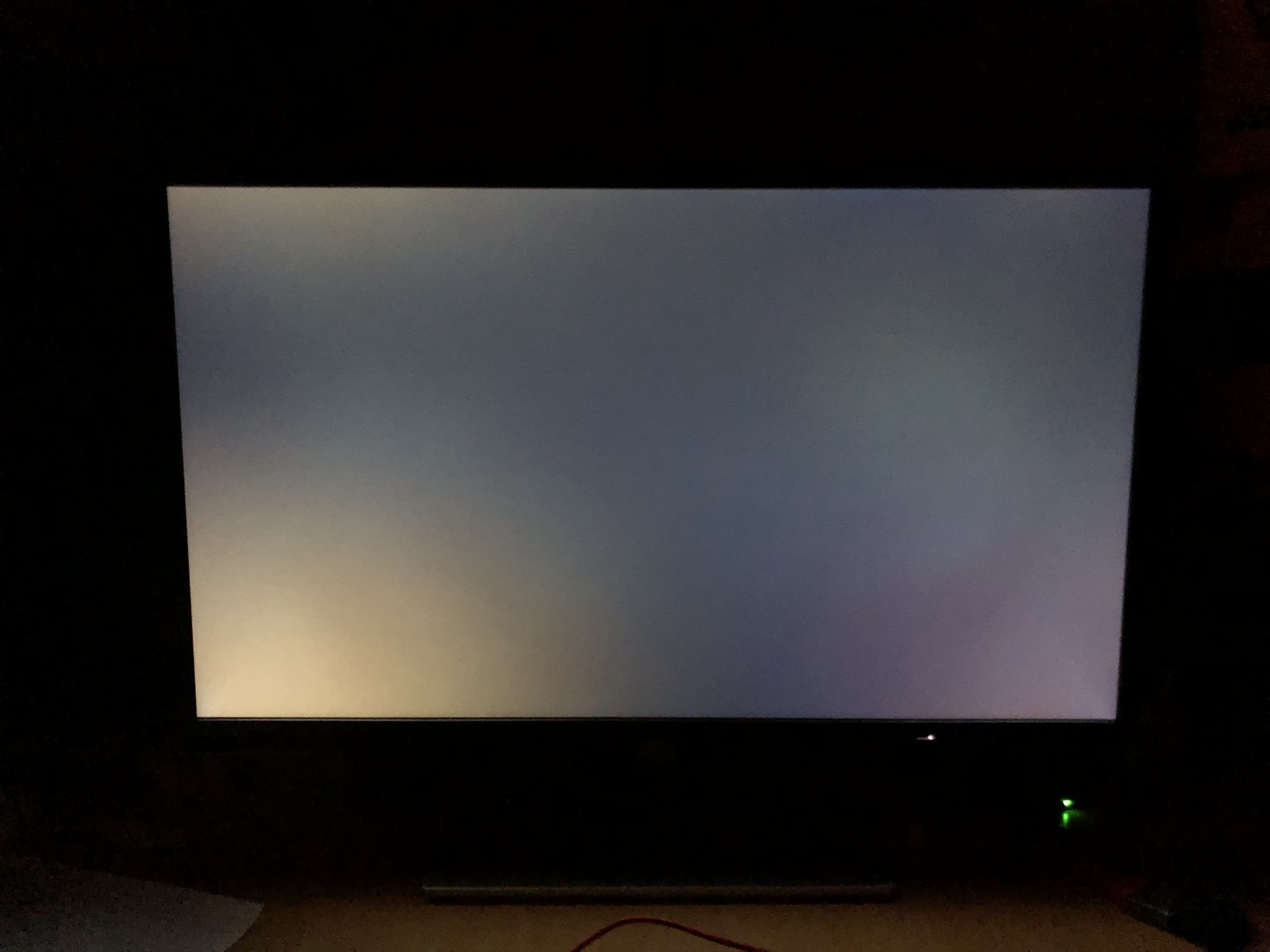

übrigens hier mal ein bild im dunkeln.
auf dem foto sieht das echt schrecklich aus aber in wirklichkeit fällt nur die untere linke ecke etwas auf wenn man im dunkeln ein schwarzes bild anschaut. sonst merk ich davon nichts.

Also schon etwas IPS Glow/Backlight Bleed. Kann man auch 70Hz auswählen ?
Ja, stört mich aber im normalen Betrieb überhaupt garnicht und nehme ich auch nur wahr wenn ich abends hier alles an Lichtquellen ausschalte und mir ein schwarzes Bild anschaue.
Wenn ich 800€+ ausgegeben hätte wäre ich da vielleicht auch etwas pingeliger aber ich mein bei dem Preis stört mich das wenig.
