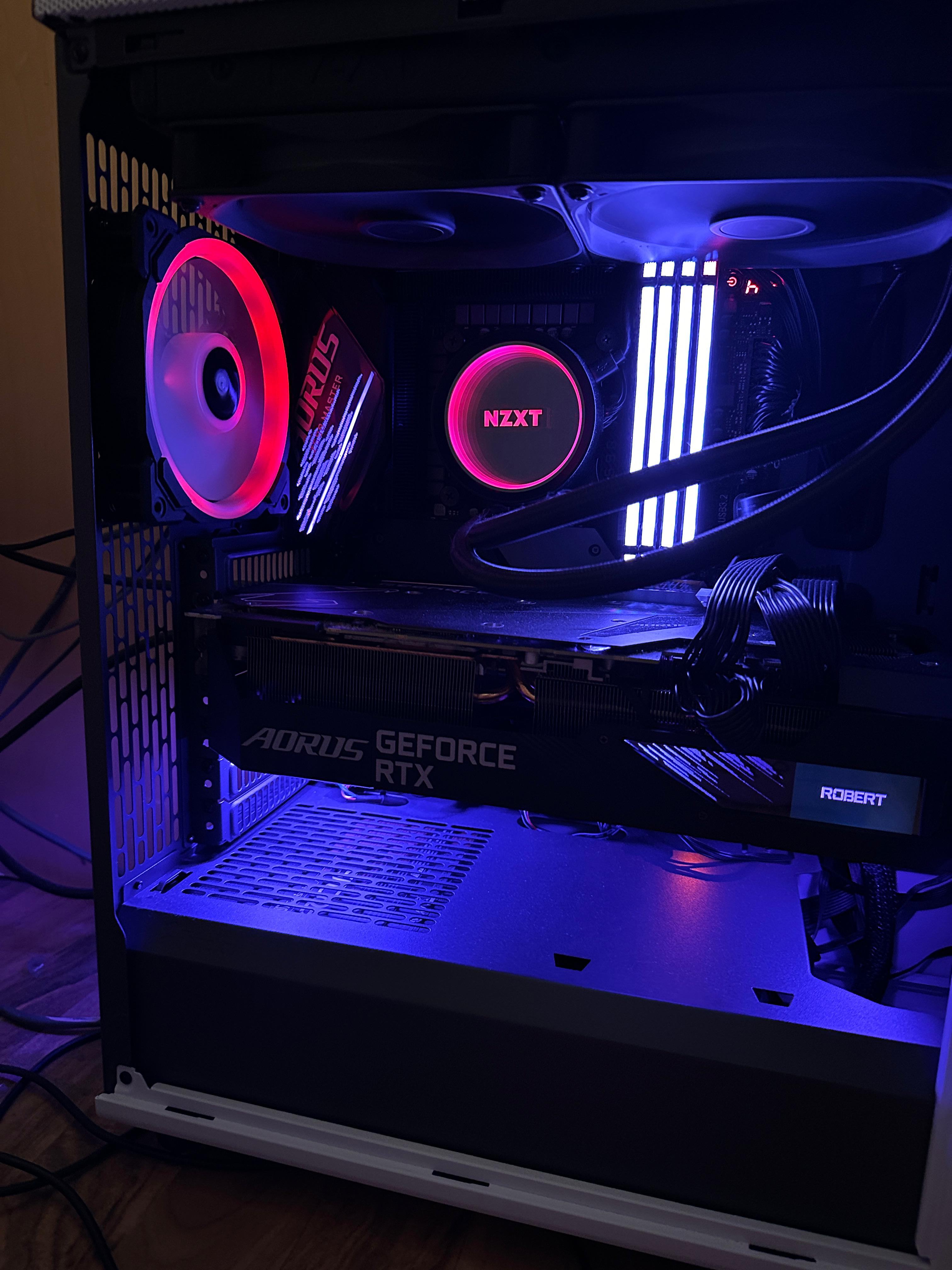

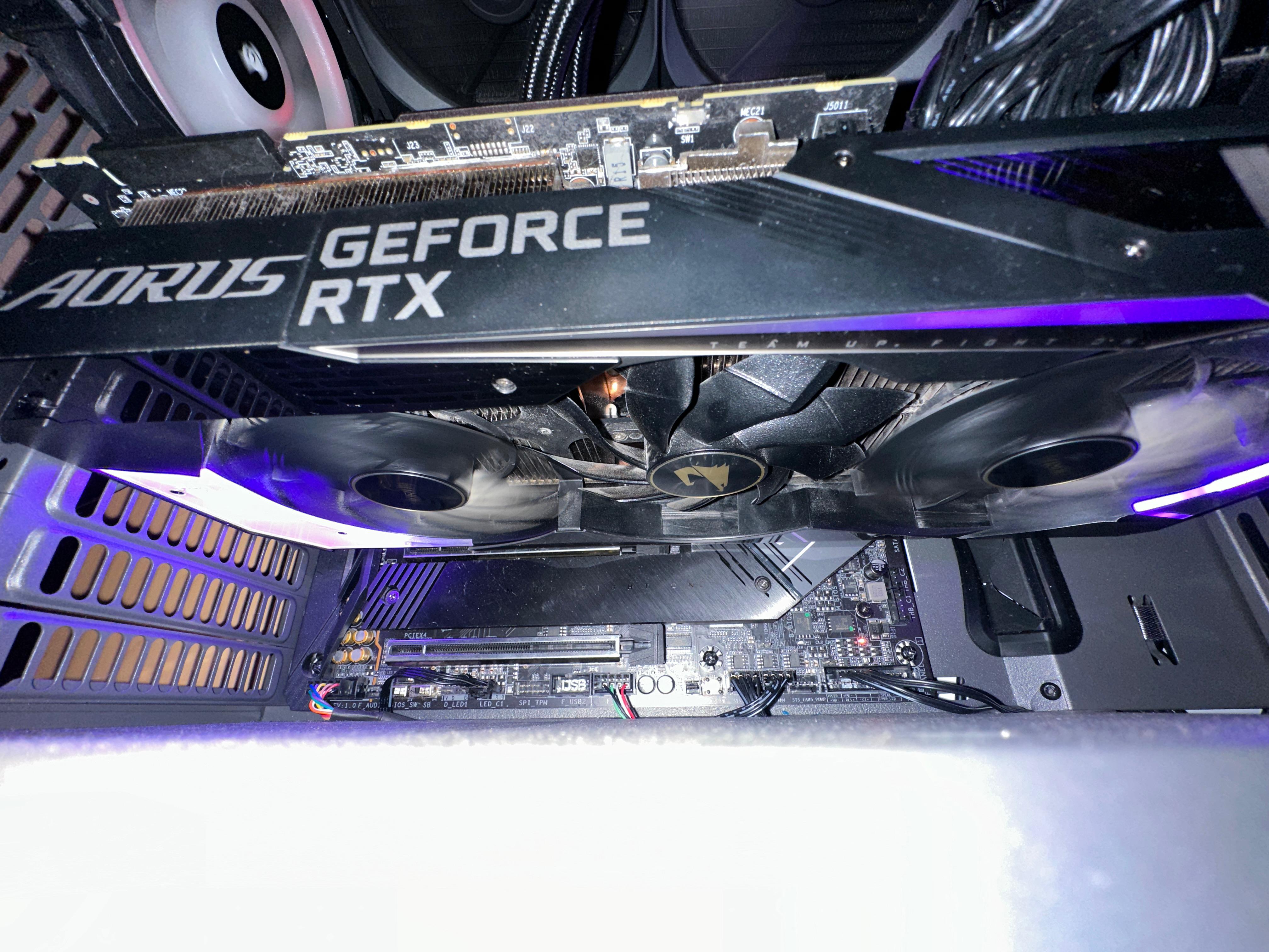

ich habe mir im November 2023 einen gebrauchten PC gekauft. Zu dem Zeitpunkt wurde ein NZXT H510 verwendet, welches meiner Meinung nach eher ein Backofen ist. Da ich mit den Temperaturen nicht zufrieden war, habe ich ein neues Gehäuse besorgt, das Fractal Design North in weiß. Die Temperaturen haben sich deutlich verbessert. Jedoch bin ich noch nicht ganz mit der GPU zufrieden. Dabei handelt es sich um eine AORUS GeForce RTX™ 3090 XTREME 24G. Bereits einige Tage nach dem Kauf ist mir aufgefallen, dass der mittlere Lüfter sich überhaupt nicht dreht. Ich weiß bei keiner Auslastung greift das No Fan Prinzip, jedoch dreht er sich auch nicht unter Volllast. Und ja, dass hätte mir bereits beim Kauf auffallen müssen, jedoch ist es dafür leider zu spät.

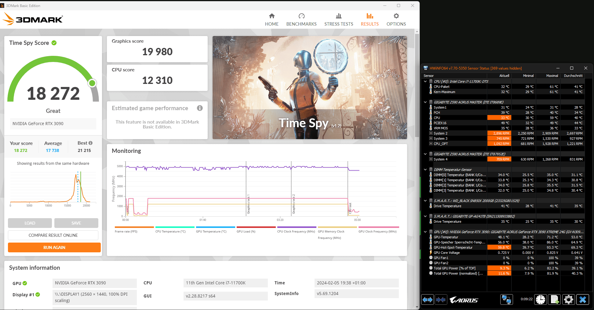

Ich habe die GPU undervolted und bin mit der GPU-Temperatur zufrieden, jedoch wird der GPU-Hot-Spot ziemlich heiß.
Beim 3DMark Benchmark ~93 Grad und bei The Witcher 3 in 2k ~90 Grad.

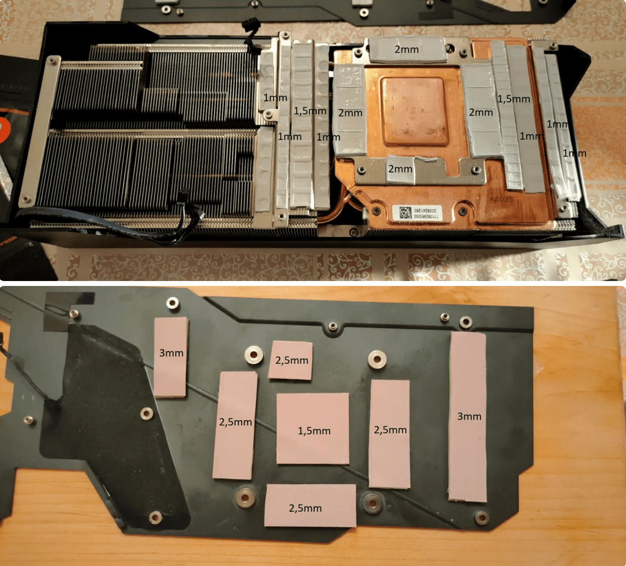

Ich habe auch in endlichen Foren gelesen, dass es sich lohnt die Wärmeleitpads auszutauschen, was jedoch etwas kostspielig ist und ich mir noch nicht sicher bin, ob es sich wirklich lohnt.
Meine Frage ist nun, würdet ihr zunächst versuchen den Lüfter zu reparieren und anschließend die Temperatur zu testen oder würdet ihr sofort auch die Wärmeleitpads mit tauschen ?
Ich habe leider nur auf Aliexpress einen Ersatzlüfter finden können https://de.aliexpress.com/item/1005004798886003.html , für 25€. Was natürlich auch helfen könnte, wäre es das Kabel des Lüfters mal umzustecken oder ab und wieder anzuschließen. Jedoch muss ich die Karte dafür öffnen und wenn ich die bereits offen hätte, würde ich wahrscheinlich direkt die Pads mit austauschen.

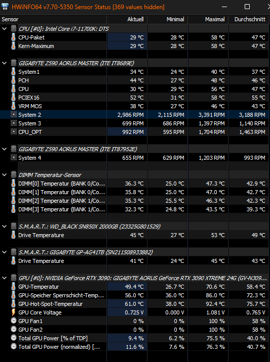

Temperaturen nach The Witcher 3
