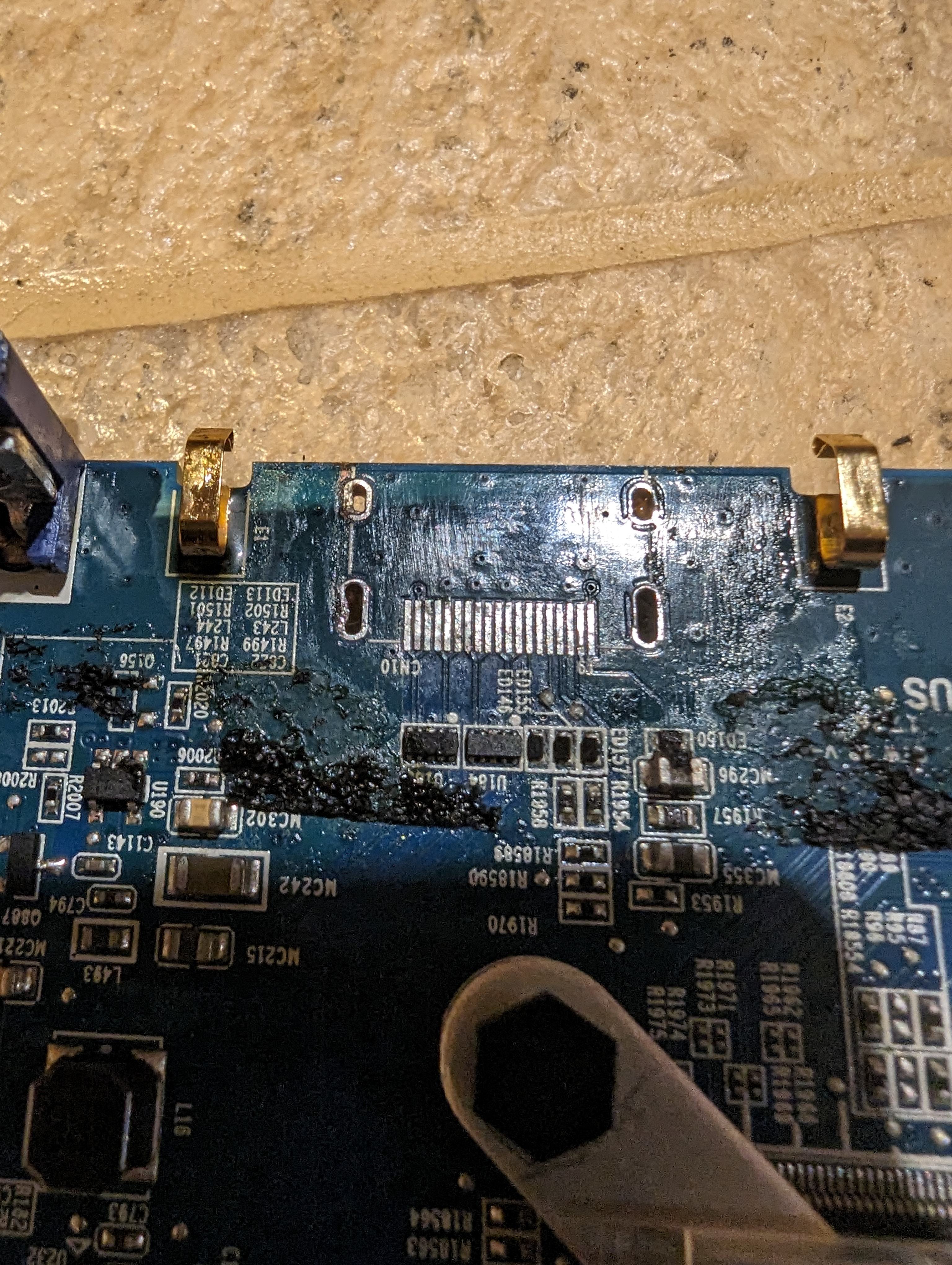

Hallo P!nky,
Von woher kommst du denn ( wenn ich du sagen darf) ?
Ich hatte ebenfalls das Problem das mein HDMI Port nach umbau defekt war, eines meiner Kinder ist am Kabel hängen geblieben als ich einen Test Aufbau hatte fürs Wohnzimmer.
Daraufhin dachte ich mir ... drauf und ich hab meinen 550M selbst repariert ( es ist zum glück nur eine Lotung an der Platine zum HDMI Anschluss gebrochen/ gerissen.
Also habe ich sämtlichen alt Lot entfernt und die Buchse neu verlötet, Tadaaaaa es funktioniert alles wieder ohne Probleme.
Ich kann dir auch Bilder zukomme lassen wenn Interesse besteht? Oder wenn es die Entfernung zu Lässt kommst du vorbei und wir schauen mal ob wir das hin bekommen?
Ist eigentlich kein Akt. ( Meine PLZ wäre 85368 )
LG.
Hier noch Bilder von der Aktion ,das war aber echt nicht schwer .^^

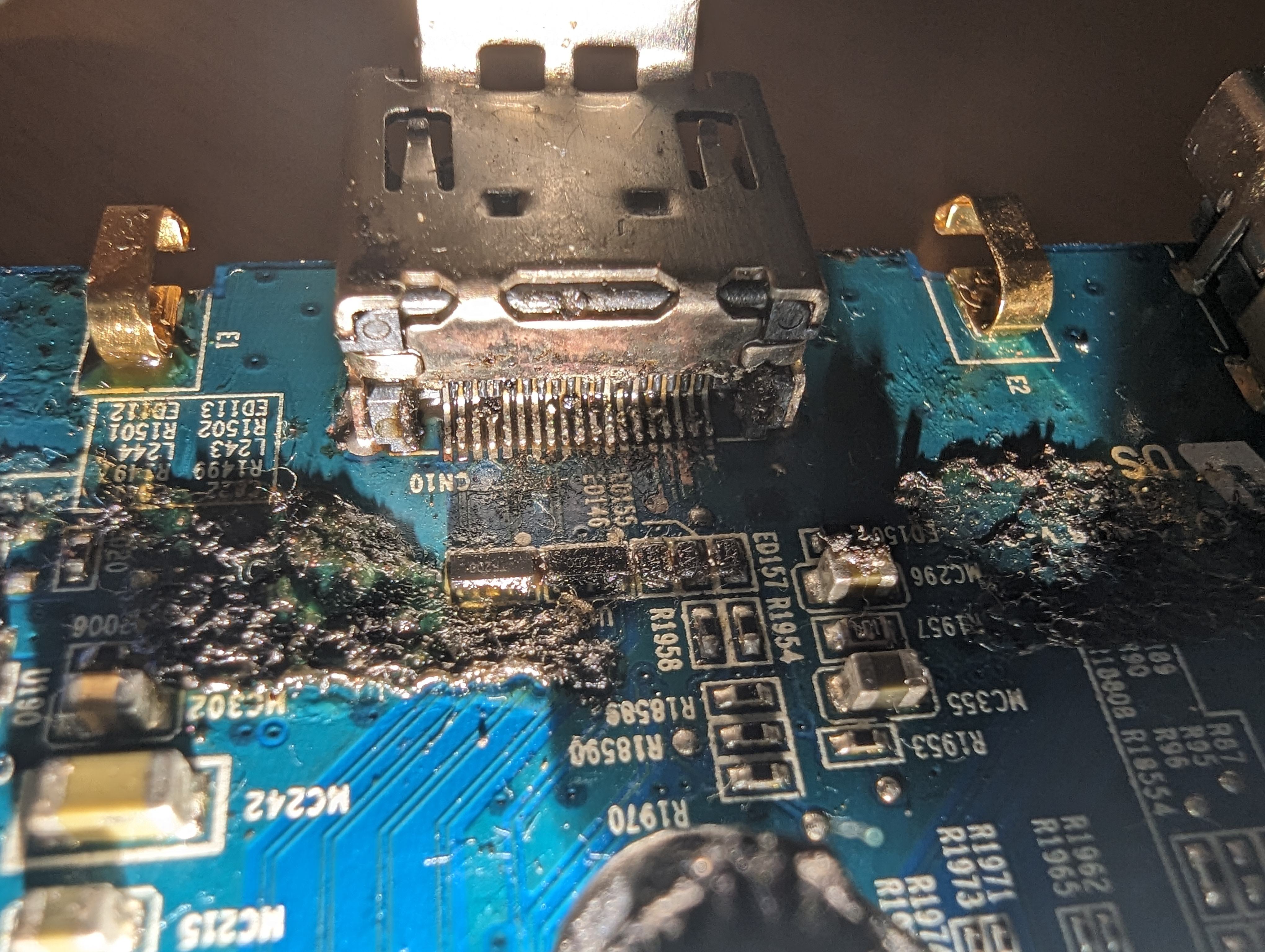

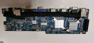

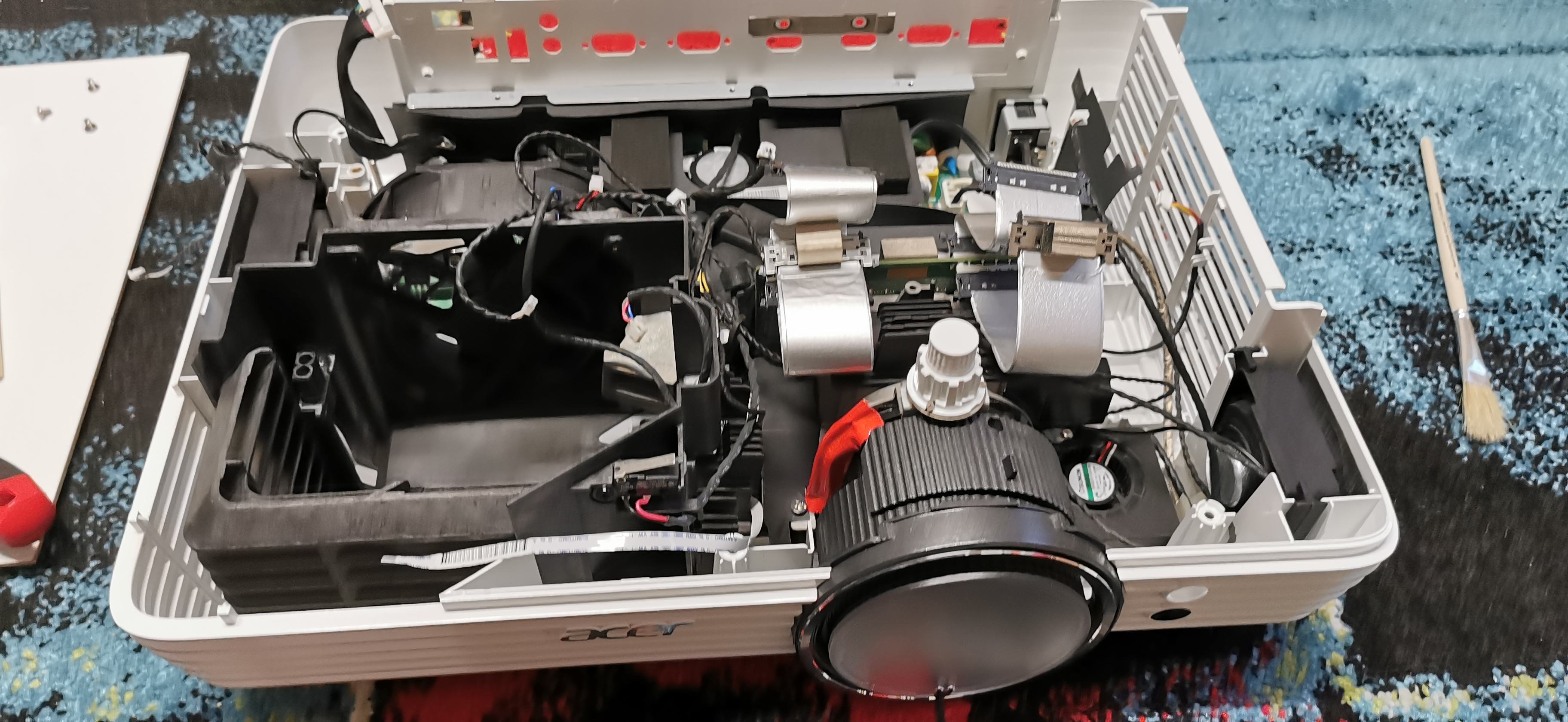

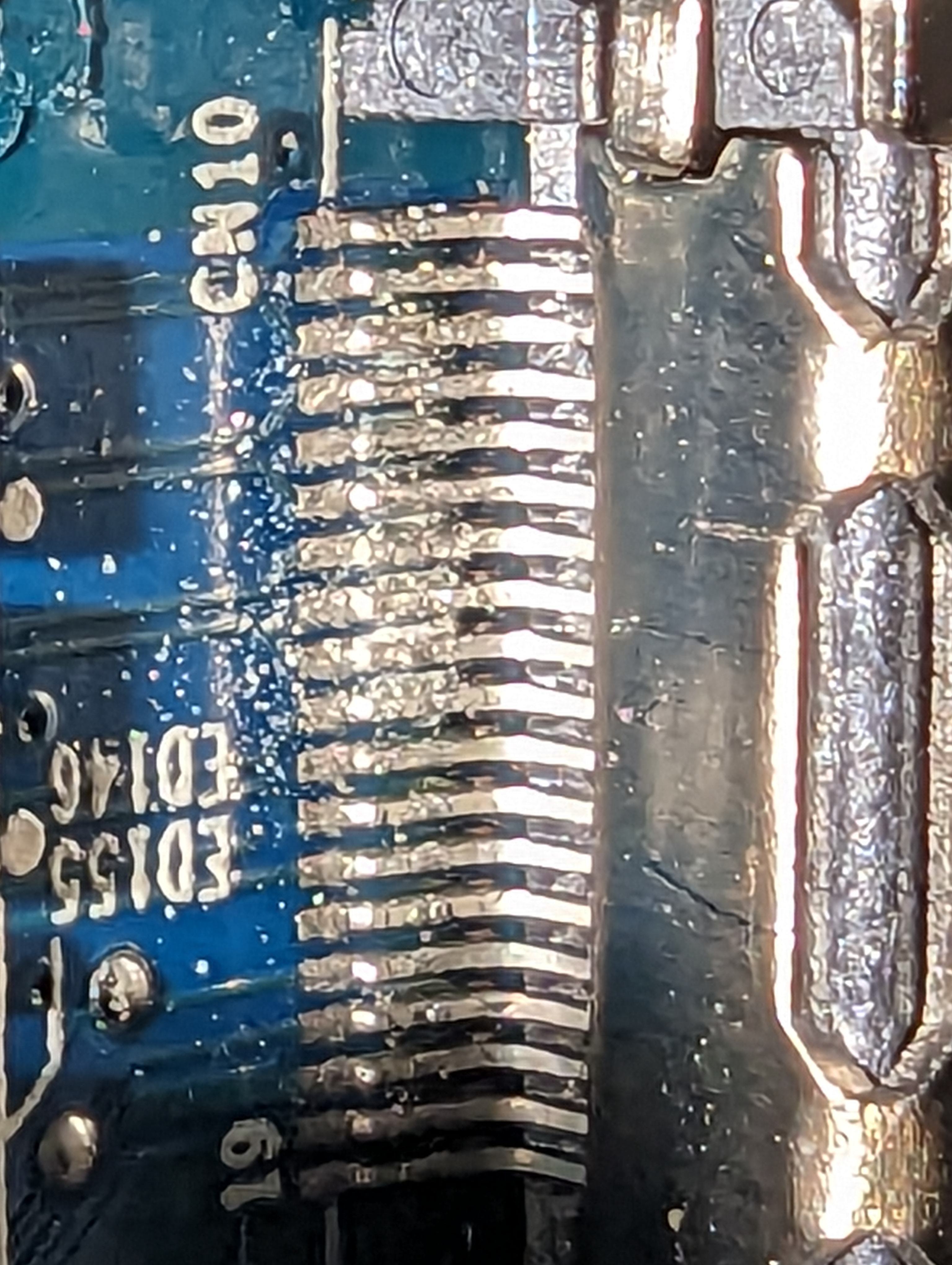

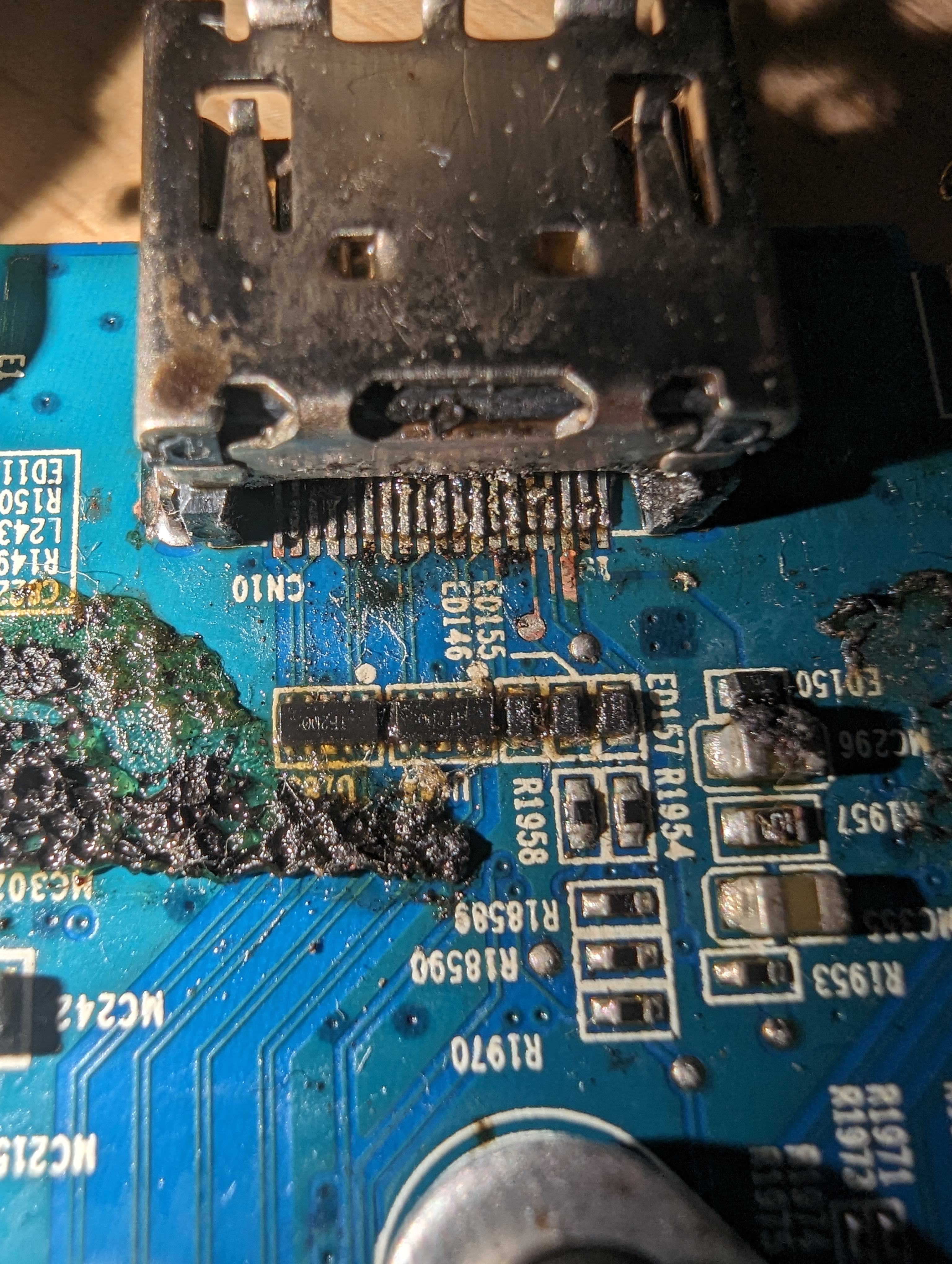

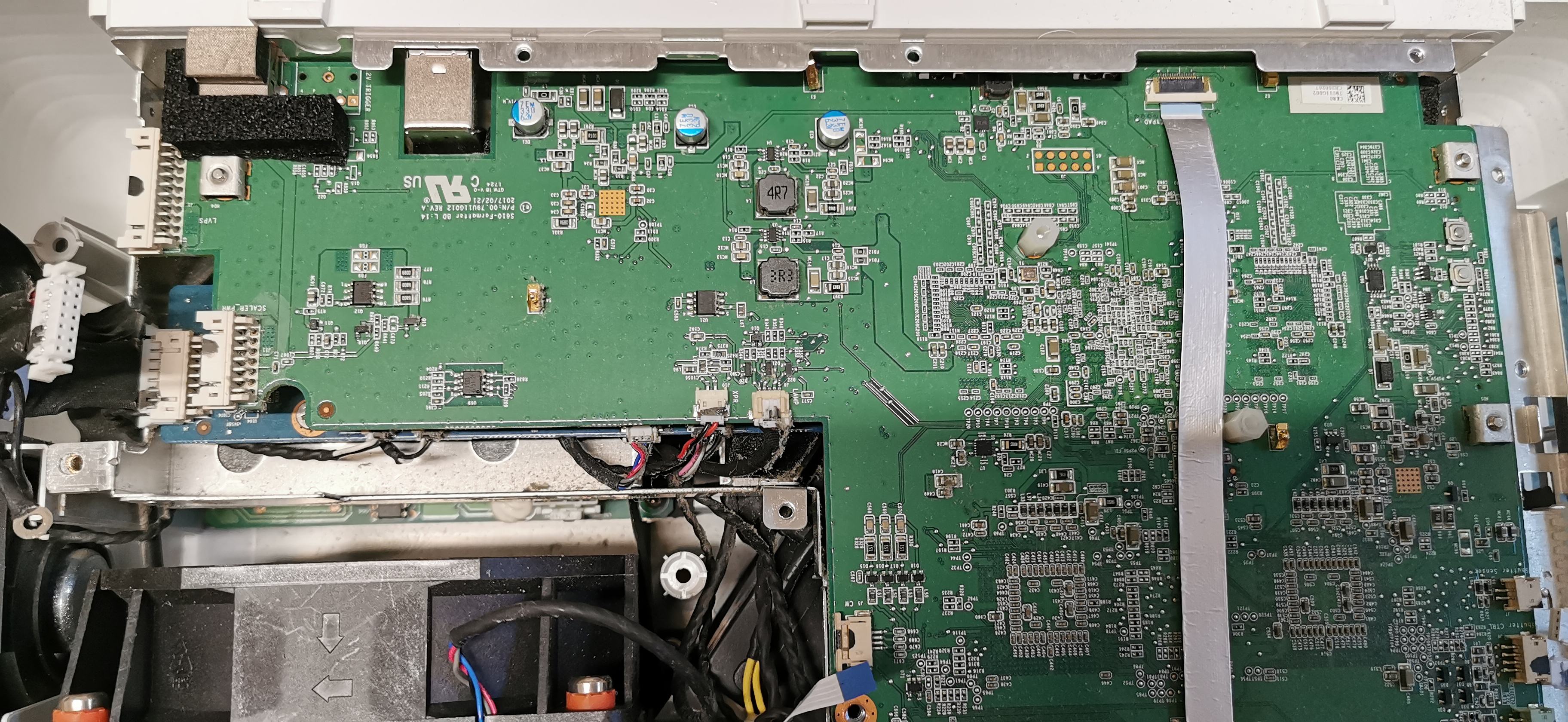

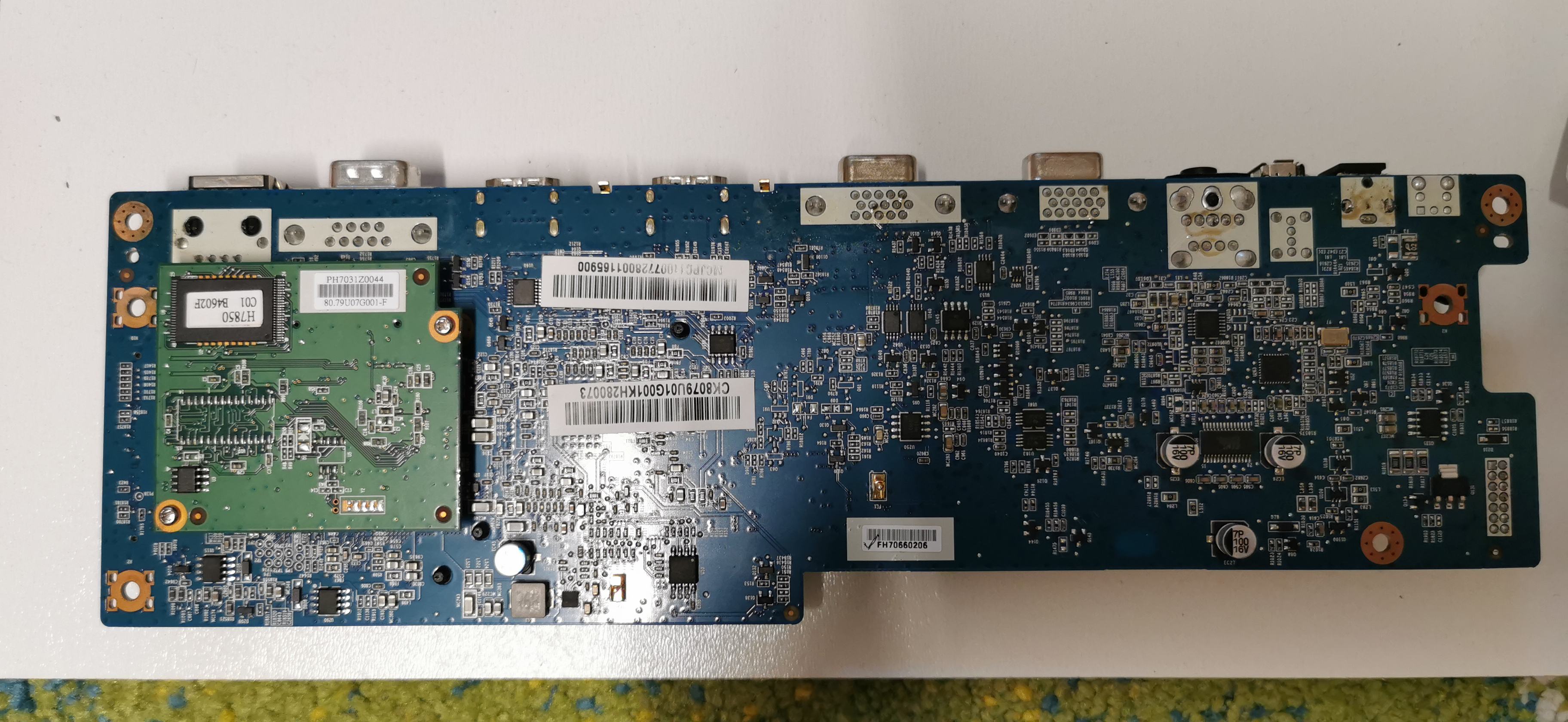

Hallo ich habe einen Acer M550 Beamer, ich denke ich habe ein ähnliches Problem Hdmi port 2 geht nicht. Habe dann versucht nochmal anzulöten naja schön sieht es nicht aus aber es geht immer noch nicht ist aber auch nicht gut gelötet habe damit wenig Erfahrung, habe die Pins fast von der Platine gelötet ups.
Habe auch Bilder vor der Lötung und nach der Lötung, habe auch mit einer Wärmebildkamera nachgeschaut ob was warm wird rund um den HDMI Port.
Bis auf der Hdmi Chip wo der Kühl Körper drauf sitzt wird an nix heiß.
Widerstandmessung habe ich verglichen HDmi 1 und 2 bei verschiedenen widerstände habe ich unterschiedliche werte.
Kann mir wer helfen ich habe acer angeschrieben leider gibt es diese Platine scheinbar nicht mehr.
Bilder kann ich später hochladen.
