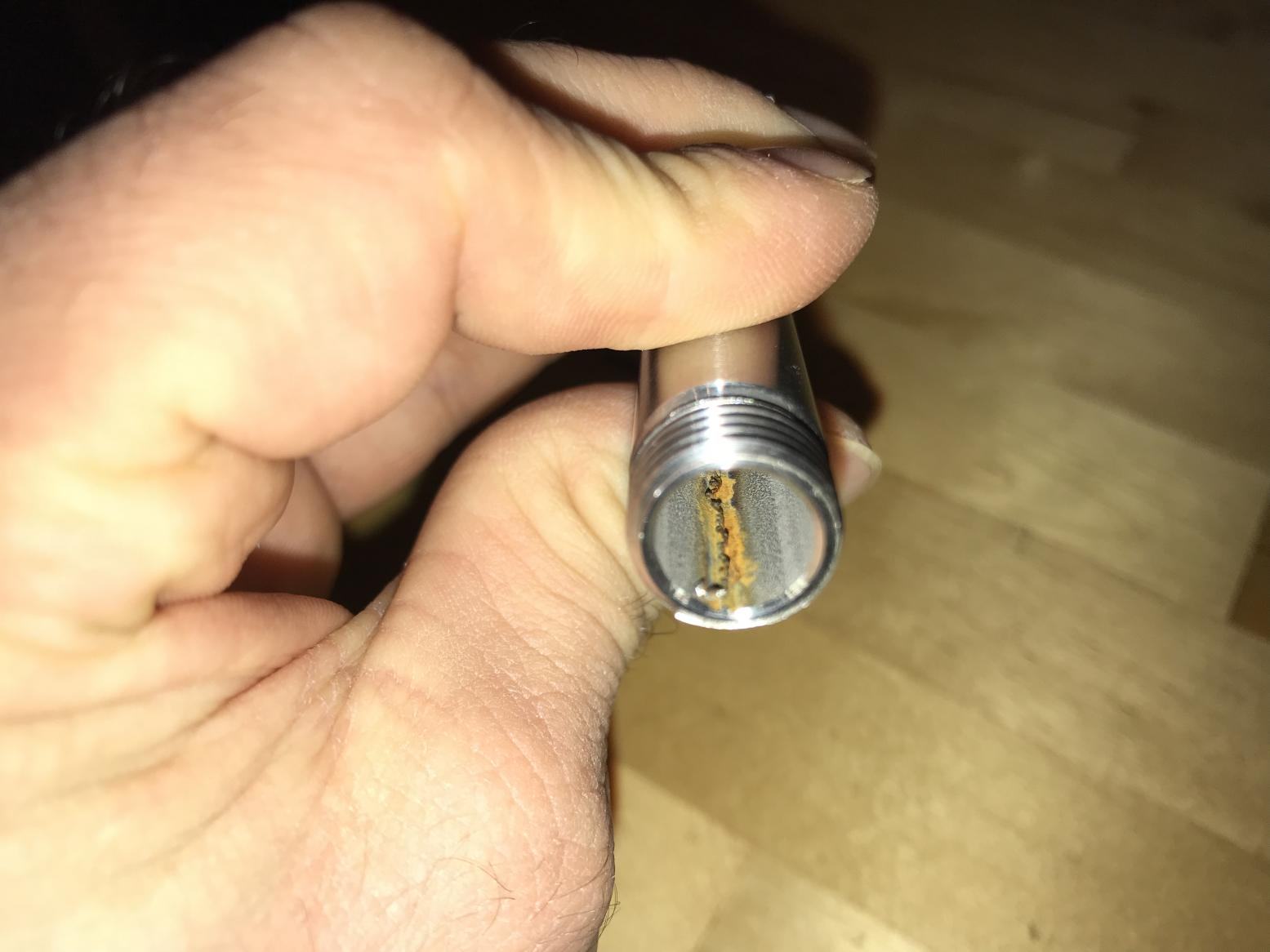

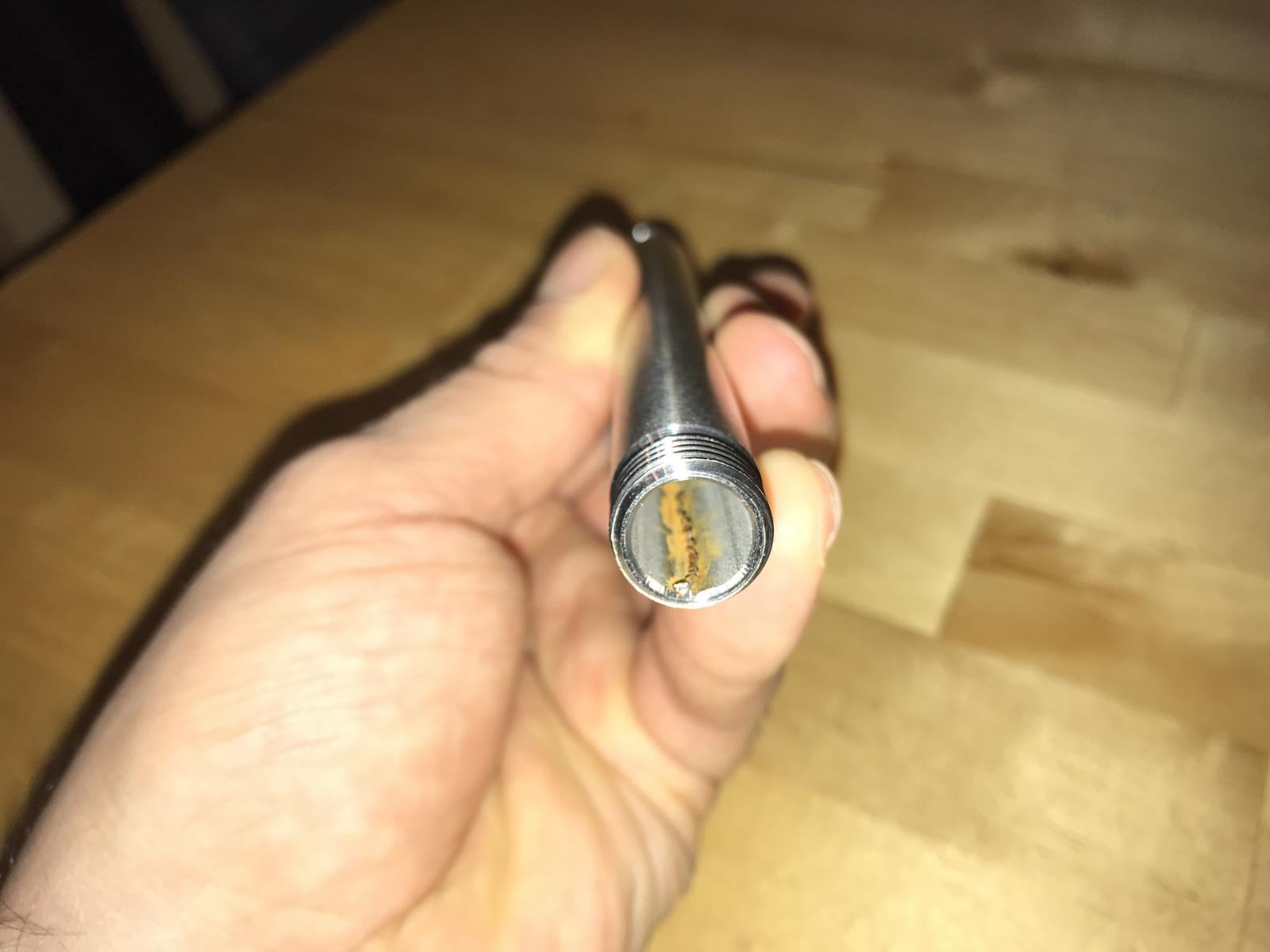

Laut Beschreibung bei Aquacomputer ist das Verbindungsrohr zwischen Boden und Deckel aus Edelstahl.
So wie da aussieht ist das Rohr geschweißt und an der Schweißnaht rostet es jetzt.

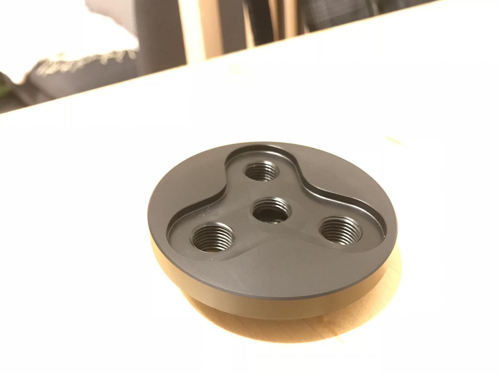

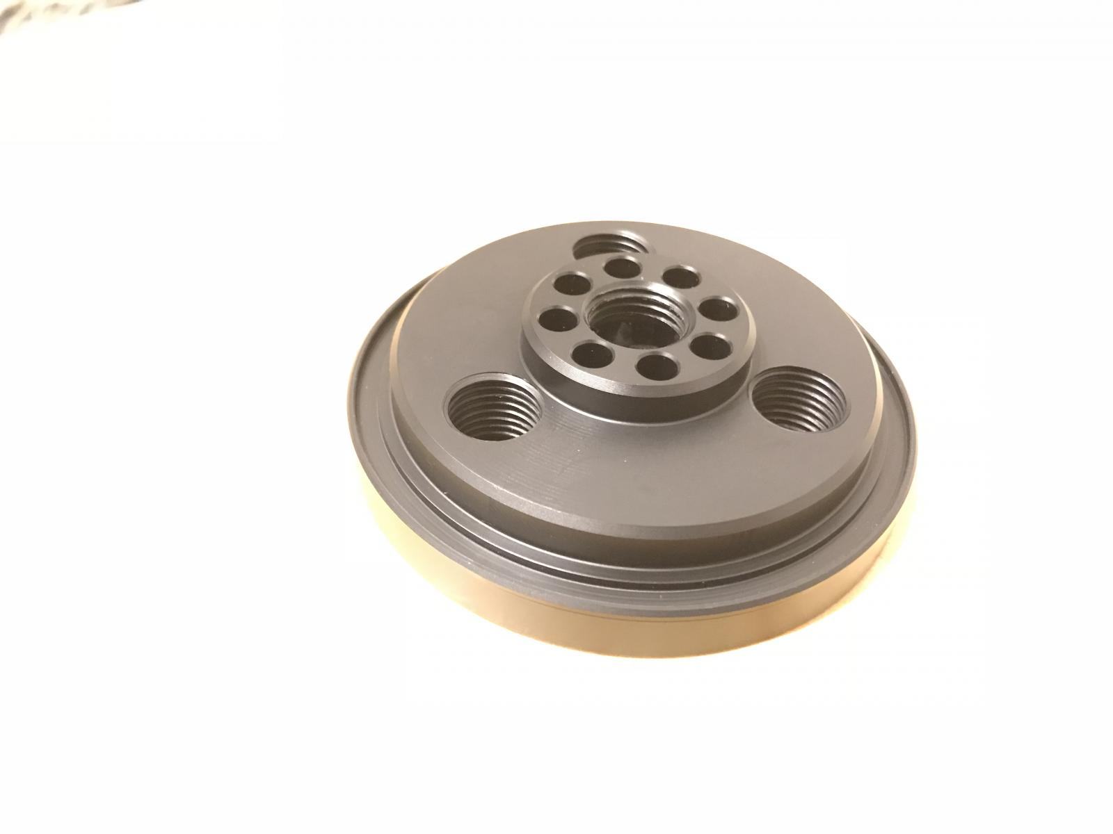

Habe vor kurzem bei Highflow einen Deckel für den Aqualis bestellt und der ist von Qualität her besser als der direkt Verbaute.
Evtl sieht man hier den Unterschied.
das ist der von Highflow
das ist der Verbaute.
Bei dem Verbauten erkennt man sehr stark die Frässpuren im Delrin. Außerdem ist der der von Highflow komplett satiniert, was bei dem Verbauten nicht so ist.
Der Boden ist auch von „minderer“ Qualität. Also nicht satiniert. Was meiner Meinung nach besser und werrtiger aussieht.

Da das Rohr innen ja nicht mit Wasser in Kontakt kommen sollte, hätte ich persönlich auch kein Problem damit, das so zu nutzen.
Doch genau das ist es ja. Das innere Rohr wird für den Wassersäuleneffekt genutzt.

Ich glaube du hast bei den Bildern oben einen Fehler gemacht. Der Obere wird der von Aqualis sein und der Untere der von Highflow ;) Muss ich bei meinem auch mal gucken obwohl das bei dem Durchmesser von mir nicht so auffällt.
Das mit der Röhre dürfte nicht normal sein. Kein Plan was da wohl schief gelaufen ist aber ich gehe davon aus, dass du eine neue Röhre zugesendet bekommst. Hoffentlich musst du den AGB dann nicht erst einschicken sondern bekommst direkt das Ersatzteil.
Also bei mir erkenne ich beim Oberen sehr stark die Frässpuren. Der Untere ist dagegen komplett schwarz ohne Spuren und wird daher von Highflow sein.

Das Rohr ist aus Edelstahl falls du Blitzbirne das noch nicht kapiert hast und da wurde ein falsches Schweißverfahren verwendet sonst würde es nicht rosten. Aqualis wird nicht so dämlich sein und das immer so machen also hat ein Zulieferer wohl Mist gebaut. Passiert schon mal das es Probleme in gewissen Chargen gibt. So sah das als ich ihn bei mir das letzte Mal von Innen gesehen hab definitiv nicht aus.
Außerdem hab ich nicht geschrieben dass ich "kein Plan habe warum der rostet" sondern dass ich kein Plan habe was da in der Produktionskette bei Aqualis wohl schief gelaufen ist. Aber du Aluhut witterst ja hinter jeder Ecke eine Verschwörung und kommst gleich bestimmt mit der Wasserkühlung Mafia um die Ecke. Hauptsache nen 200L Tank aus dem Baumarkt in der verranzten Bude stehen haben und im Internet einen auf Oberschlau machen.
Es gibt gezogen Rohre und geschweißte Rohre. Bei nem gezogegen Rohr kann sowas normal nicht passieren.
