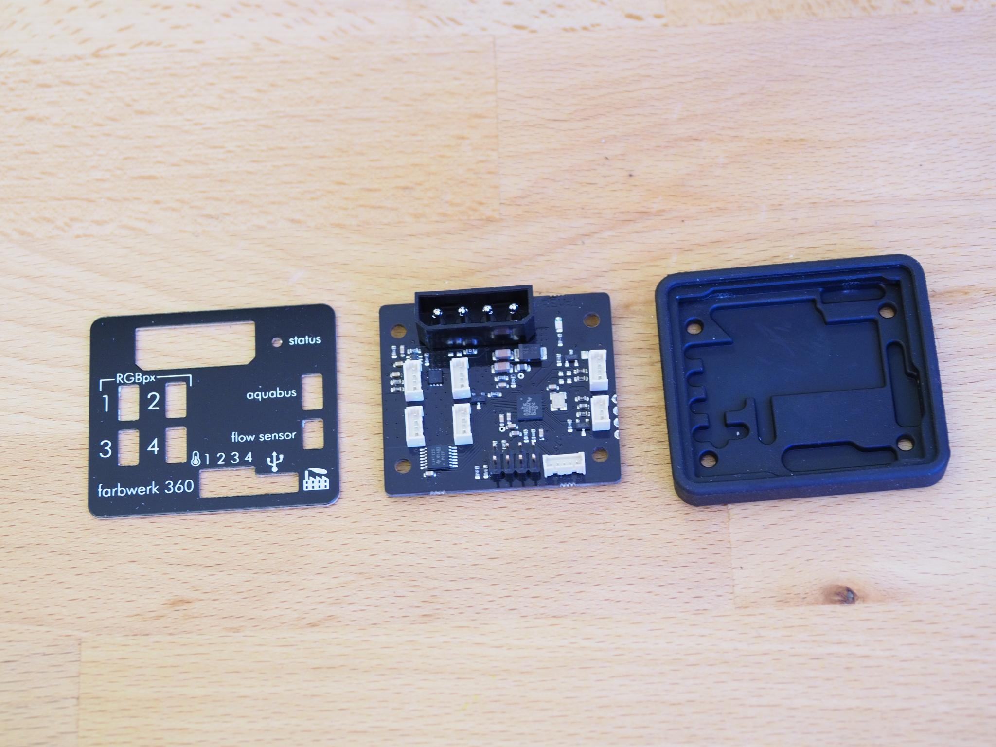

Übersicht der Komponenten und Installation

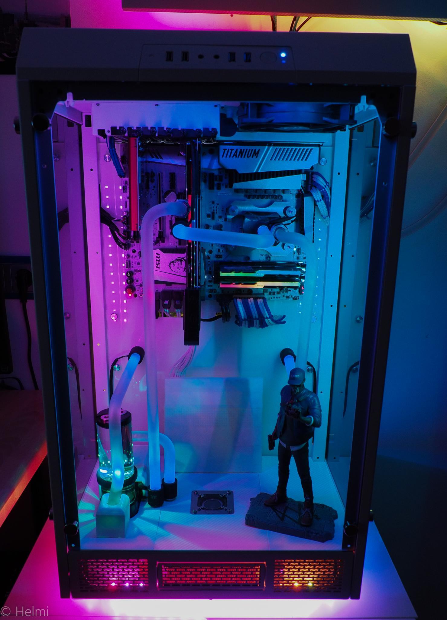

Das Farbwerk360 kommt in einer hochwertigen luftigen Verpackung (vgl. zu Quadro und Splitty4) und wirkt daher beim ersten Öffnen nicht so gequetscht. Der Aufbau des Farbwerk360 besteht aus 3 Schichten, wobei die Platine nach unten und seitlich von einer Gummischicht geschützt wird. Oben auf die Platine ist eine beschriftete Aluplatte angebracht. Somit wirkt das Farbwerk360 deutlich hochwertiger und könnte meiner Meinung nach auch ohne Probleme außerhalb des PC Gehäuses eigenständig angebracht werden, z.B. hinter dem Monitor. Im direkten Vergleich zum alten Farbwerk oder dem Splitty4, die nur aus der Platine bestehen und somit weder geschützt sind noch optisch ansprechend aussehen, ist das Farbwerk360 optisch gut gelungen.
Beim Anschluss des Farbwerks360 ist unbedingt zu beachten, dass die 360 einzelnen ansteuerbaren LED’s sich 4 Kanäle teilen, zu je 90 LED’s. Zusätzlich muss immer die Stromversorgung via Molex Stecker erfolgen, vom USB Anschluss alleine reicht die Power nicht aus.
Ein paar Worte zu den RGBpx LED Strips. Die LED Strips wirken sehr hochwertig verarbeitet und haben jeweils einen Eingangs und Ausgangsstecker, so dass diese in Reihe geschaltet werden könne. Verbesserungswürdig gelöst finde ich, dass die Beschriftung des Steckers sich auf der Rückseite befindet und man vorher den Kleber abziehen muss. Zudem muss das Anschlusskable bei 2 aufeinander folgenden Strips in sich gedreht werden um angeschlossen zu werden. Besonders erwähnenswert finde ich, dass die Stipes eigentlich gar nicht ausdünsten/ kaum riechen im Vergleich zu anderen RGB Strips (Wer mal aus China importiert hat, weiß wovon ich rede). Zusätzlich sind jeweils 4 Magneten eingearbeitet, sodass diese einfach auf metallischen Oberflächen befestigt werden können. Allerdings liegen die meisten Strips dann nicht 100% plan auf, da diese meist leicht verbogen sind. Ich empfinde das aber im tolerierbaren Rahmen, da die Streifen ja biegbar bleiben sollen und man sie dafür sehr schnell montieren und demontieren kann. Wen es stört muss die RGBpx Strips entsprechend verkleben. Meine persönliche Erfahrung mit dem Kleben der Strips ist, dass diese auf ebenen Oberflächen gut haften, allerdings auf leicht gewölbten Oberflächen wie z.B. auf einer Monitorrückseite schnell die Haftung verlieren und man mit starkem doppelseitigem Klebeband nachhelfen sollte. Bei mir haben sich konkret 4 von 6 LED Streifen innerhalb von 2 Wochen am Monitor gelöst. Leicht störend empfand ich zusätzlich, dass die Länge der LEDs durch die beiden Anschlüsse fest definierte ist. Mit normalen Streifen ist ein passgenaues kürzen oder Verlängerung einfach mit einem Lötkolben zu bewältigen, das ist bei den RGBpx Strips leider so nicht möglich.
Der RGBpx LED-Ring ist ein in sich geschlossener Gummiring mit 12 RGBpx LED‘s und lässt sich mit leichtem Kraftaufwand über einen kleinen aqualis oder aquainlet stülpen. Wenn der LED-Ring allerdings an einen aquainlet mit aquastream angeschlossen wird, musste ich leider feststellen, dass der Ring sich nicht komplett nach unten schieben lässt, weil der Stutzen der Pumpe sowie das Fitting im Weg sind! Wenn man dann den Ring auf halber Höhe befestigt baumelt entsprechend das Anschlusskabel des Rings hinter dem AGB rum. Der selbst gekaufte Ring für den 450ml aqualis funktionierte tadellos.

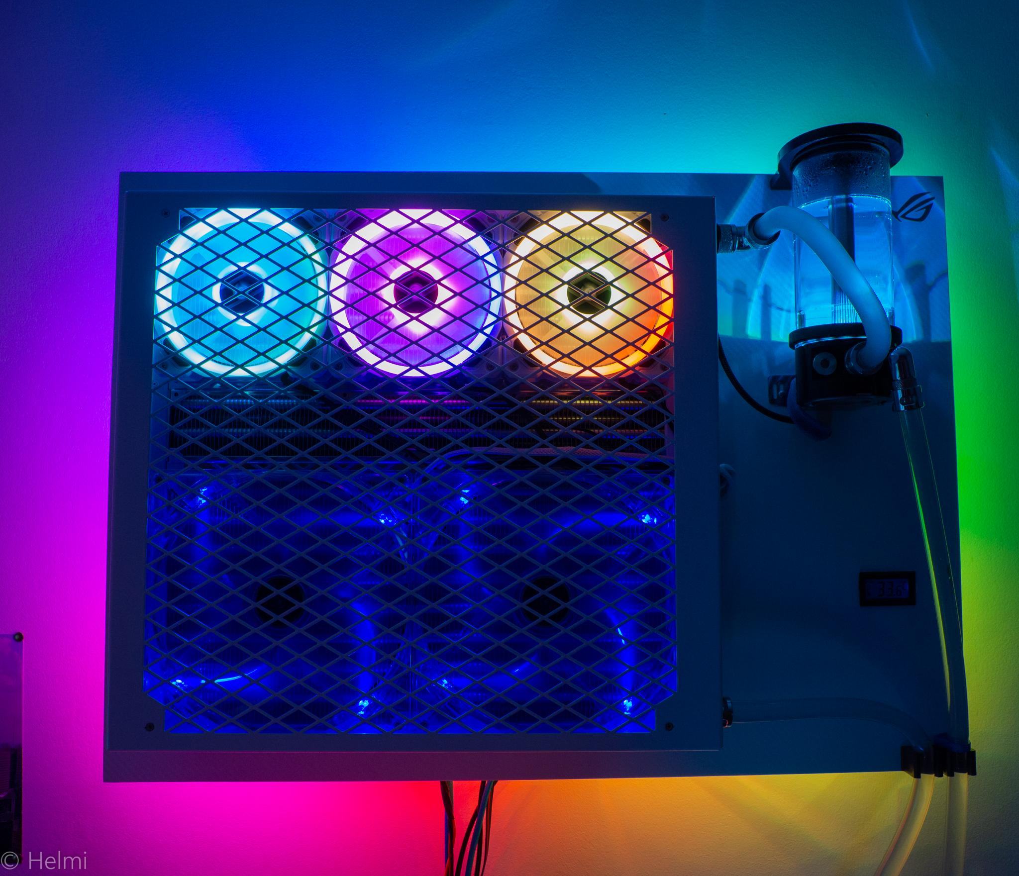

Visualisierungsmöglichkeiten und Konfiguration in der Aquasuite

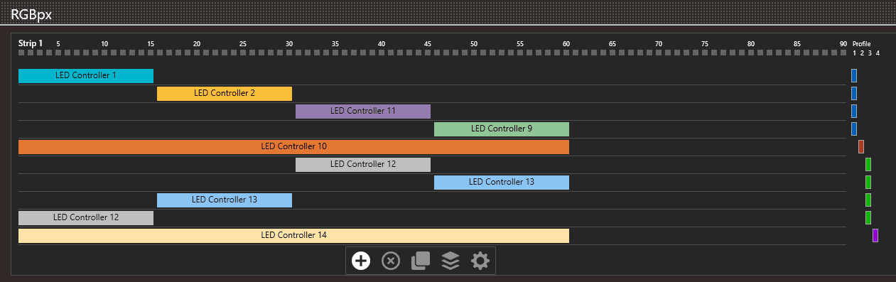

Vorneweg, mit dem Farbwerk360 kann man sich in Sachen Farbvisualisierung wirklich fast grenzenlos austoben! Vom Standard eingestellten Regenbogeneffekt, bis zu Regen-, Feuer- oder diversen Soundeffekten können mit wenigen Mausklicks eingestellt werden.
Wer es gerne etwas individueller hätte, kann aber mit neu eingeführten sogenannten „LED-Controllern“ sowohl jede LED einzeln als auch LED Gruppen ansteuern und verschiedene Effekte/ Helligkeitsstufen etc. einfach übereinander legen. Zudem ist es auch möglich alle verfügbaren Sensoren aus der aquasuite zu visualisieren. Dadurch können z.B. visuelle Warnmeldungen umgesetzt werden, wie z.B. bei Temperaturüberschreitung oder einer zu hohen Auslastung.
Wenn man allerdings mehrere Effekte übereinander legt und dann auch noch für verschiedene Profile unterschiedliche Effekte erstellt, die alle unter der gleichen LED gelistet sind wird es etwas komplex und leicht unübersichtlich. Ich persönlich empfand dies aber nicht als schlimm da mir als Informatiker bei den gebotenen Möglichkeiten eher das Herz aufgegangen ist.
Die Steuerung über diese individuell Konfigurierbaren LED-Gruppen empfinde ich somit als sehr gelungen und auch dass man mehrere Spuren und Effekte übereinander legen kann ist bisher auch nur exklusiv beim Farbwerk360 möglich, mit dem Quadro funktioniert nur eine Spur pro LED!

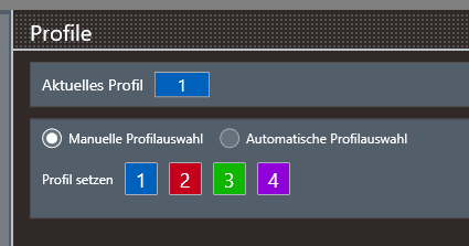

Besonders angenehm empfand ich die neu hinzugekommenen konfigurierbaren Profile. Dadurch kann man ja nach Laune mit nur einem Klick das komplette Erscheinungsbild des Rechners verändern (Voraussetzung natürlich man hat vorher verschiedene Effekte je nach Profil definiert). Vom leuchtenden Regebogen in einen dezent Beleuchteten Rechner oder komplett dunkel falls man z.B. während der Nutzung des Beamers den Raum abdunkeln möchte. Ohne zu stark vorgreifen zu wollen, die Profile empfind ich persönlich als größten Mehrwert, da ich z.B. beim alten Farbwerk immer jede LED-Streifen-Kette einzeln deaktivieren musste.
Eine Kleinigkeit bei den LED-Controllern ist mir aber trotzdem noch aufgefallen, wenn man einzelne LED-Controller mit Effekten duplizieren möchte, wird beim Duplikat eine andere Farbfolge angezeigt als beim Original, das sollte aber schnell mit einem Fix behoben sein.

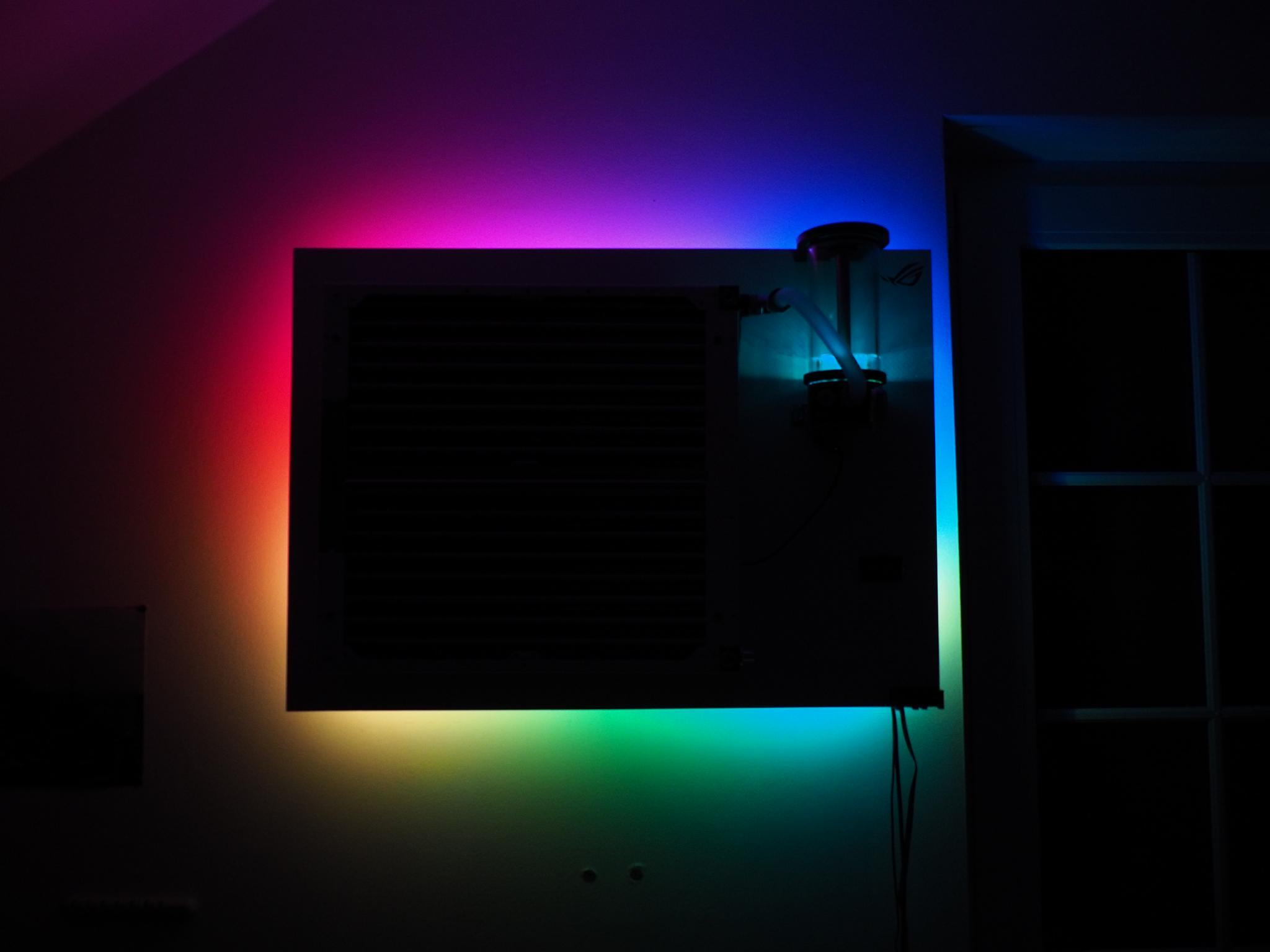

AMBIENTpx

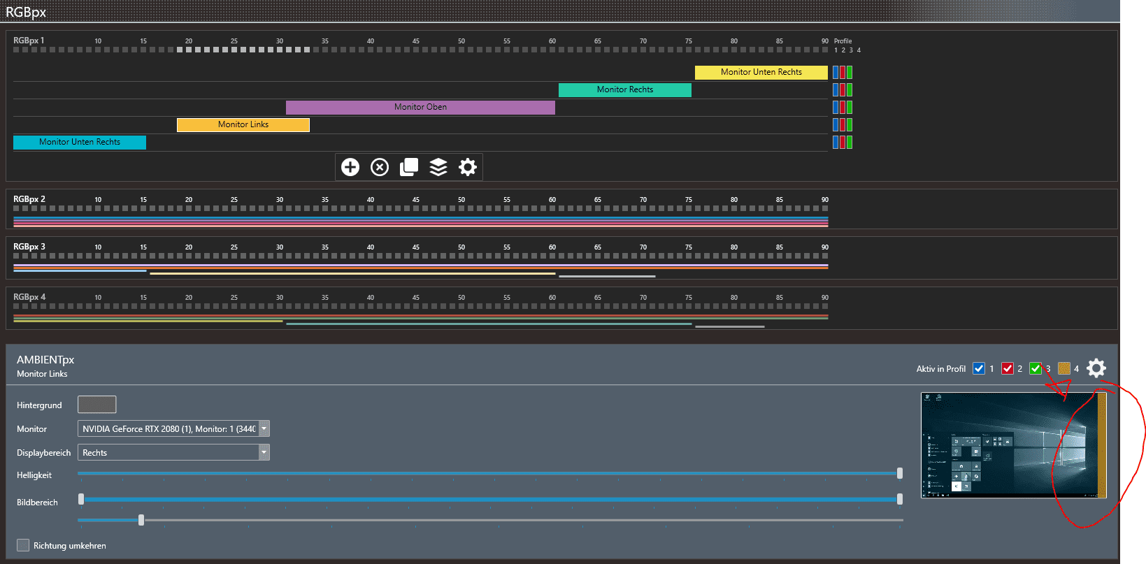

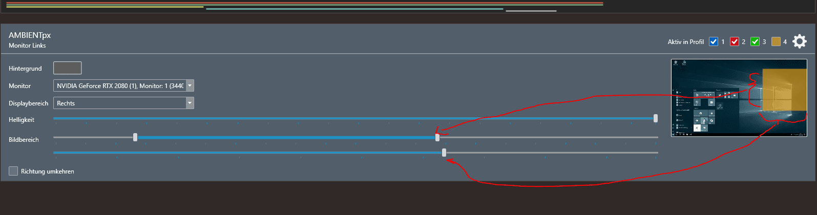

Neben den einstellbaren Profilen, war Ambientpx das zweite Feature auf das ich mich am meisten gefreut habe. Allerdings muss ich sagen, dass ich inzwischen beim Ambientpx sowohl positive als auch negative Punkte entdeckt habe. Probleme mit GSYNC, 21:9 etc. hatte ich eigentlich gar keine, da ich beim Zocken immer im Vollbildmodus unterwegs bin. Auch Filme anschauen hat problemlos funktioniert, auch auf 4k allerdings erkennt die aquasuite bei mir den 4k Monitor egal mit welchen Tricks nur als 2k Monitor. Das finde ich aber auch nicht so schlimm, da am Ende sowieso nur 15 LED’s zur Verfügung stehen. Ob die am Ende 3.840 oder 1.920px abbilden empfand ich nicht als wirklichen Unterschied.
Viel störender empfand ich den deutlich wahrnehmbaren Input-Lag sobald man darauf achtet (mit originalem 200cm Kabel). Ich habe ein Video hochgeladen bei dem Ihr euch selber überzeugen könnt, allerdings wirkt das in dem Video einen Hauch heftiger als in der Realität, vermutlich aufgrund der Aufnahmefrequenz des Videos etc.
Sobald ich auf das Ambientpx geachtet habe, ist mir immer sofort aufgefallen wie der Effekt nachzieht, wenn ich allerdings ins Spiel vertieft war und Ambientpx nicht mehr aktiv wahrgenommen habe, empfand ich Ambientpx nach der Gaming Session immer als angenehm, da die es für die Augen als nicht so angestrengten empfand.
Zusätzlich kam bei mir noch das im vorherigen Kapitel beschriebenen Problem mit dem Service Helper dazu, d.h. online Spielen mit Headset und Ambientpx und meiner Soundkarte war nicht möglich.

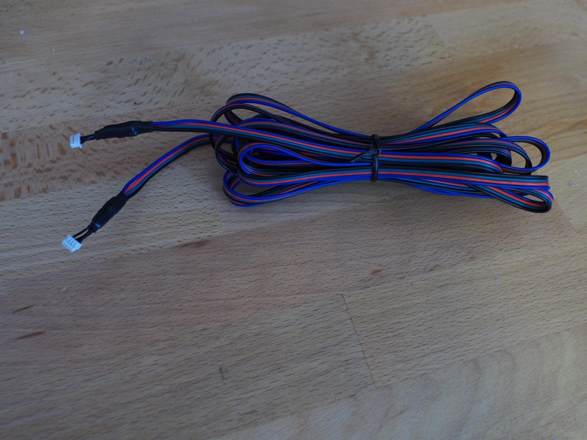

Bastellösung: Eigene Kabellänge
AquaComputer verkauft für maximal 200cm lange Verbindungskabel für RGBpx. Da mein Gehäuse, der TT Tower 900, sehr voluminös ist und ich andere Längen als die 4cm, 10cm, 50cm und 200cm Kabel benötigte, habe ich mir kurzerhand den Lötkolben geschnappt und die gebrauchten Längen mit normalem RGB Verlängerunskabel selbst zusammen gelötet. Das längste Kabel das ich am Ende getestet hatte war 420cm Lang und hat für normale Anwendungsfälle bei mir ohne Probleme funktioniert (Ambientpx nicht getestet da ich sowieso schon einen Lag habe). Beim Löten sollte man beachten, dass das erste Kabel beim Inputstecker nicht das erste Kabel beim Outputstecker ist sondern in sich verdreht!
Für Nachbauten etc. übernehme ich natürlich keine Gewähr!
