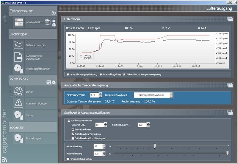

Ich habe nur die Standard Version ohne die freigeschaltete "Automatische Temperaturregelung", da ich nur die 18 eloops (3pin) am Mora3 und Nova1080 per Startboost mit dem einen PA3 anschubse und dann unter ihrer angegebenen Minimaldrehzahl betreibe. Der PA3 hängt, nach der einmaligen Speicherung der Einstellungen über die Aquasuite und die USB-Verbindung zum Mainboard, nun lediglich an einem seperaten Netzteil und steuert die 18 eloops mit den gespeicherten Werten an.
In deinem Fall kommt die Ultra Version des PA3 infrage, weil du auf den Reiter "Automatische Temperaturregelung" zugreifen musst: Aqua Computer Webshop - poweradjust 3 USB, Ultra-Variante 53167
Beim PA3 gibt es aber nur eine Anschlussmöglichkeit für einen Temperatursensor.
