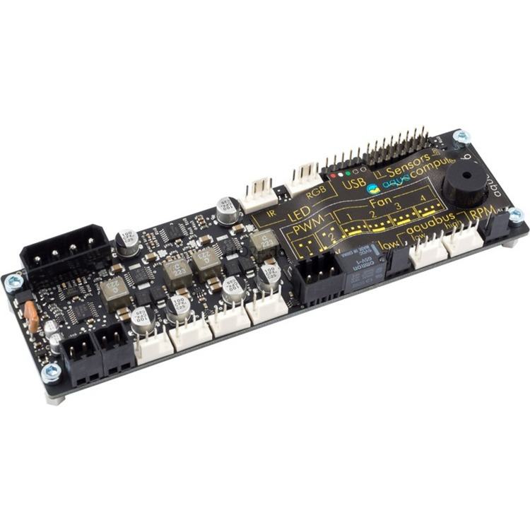

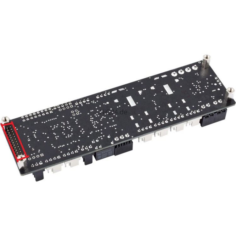

also nach meine erfahrung haben die LT version keinen anschluss für das display und daher denke ich lieber ganz tauschen oder nicht .

soviel dazu...
ja dann hat sich das erledigt danke für die info
