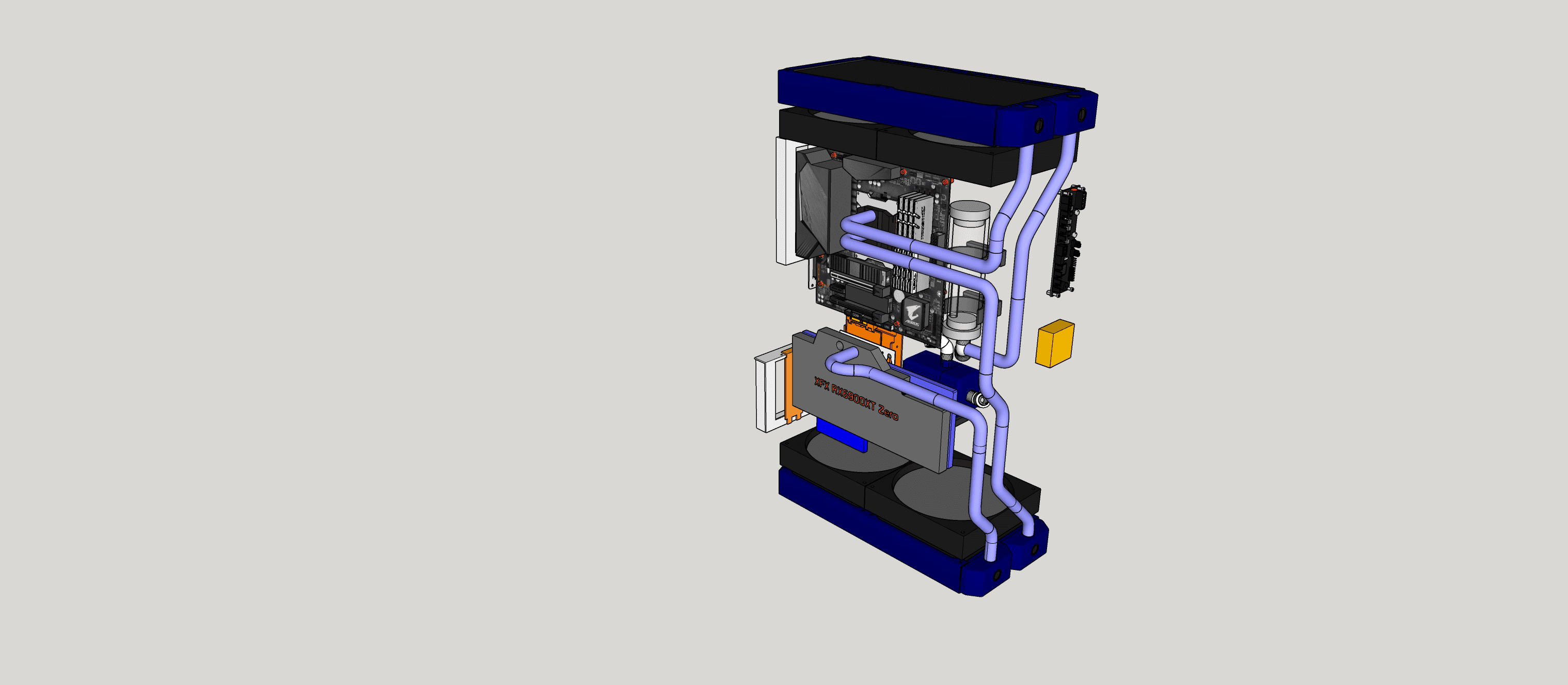

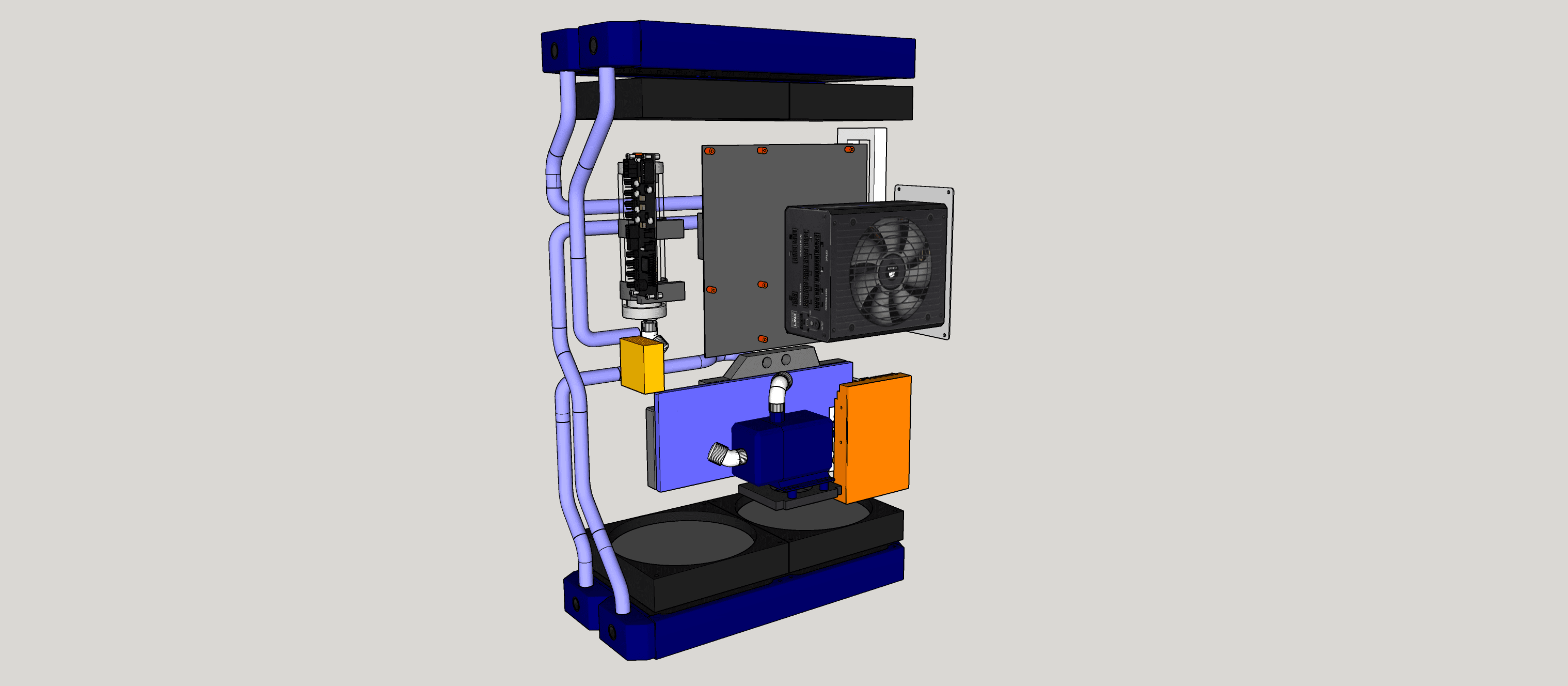

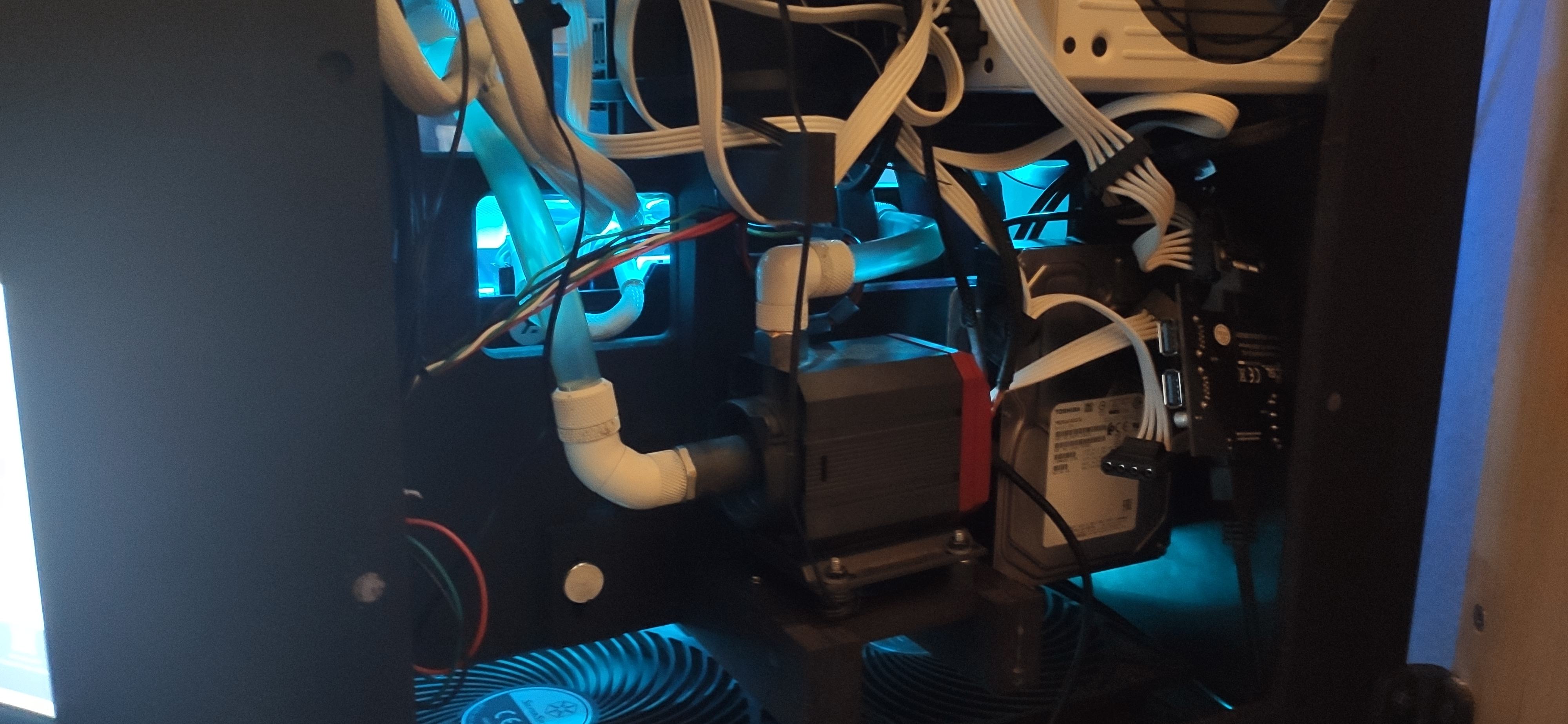

Hallo Freunde der Wasserkühlung, ich hätte da gerne mal ein Problem:
Seit ein paar Tagen bleibt meine Pumpe ab und an einfach mal stehen, bzw der Wasserfluß.
Die Pumpe brummt nämlich noch, dagegen klopfen hilft nicht.
Die Wakü wurde Anfange letzter Woche neu gemacht mit einem zweiten Radiator und Umbau auf Hardtubes.
Radis sind 2x Nexxos 180mm Dual
Hardtubes 16mm und 2 kurze Stücke 13mm Schlauch in und aus der Pumpe zum entkoppeln.
Heatkiller IV Pro und XFX RX6900XT Zero (da ist der Wasserkühler schon drauf)
und ein Inlinefilter, der sauber ist
natürlich noch die Aquastream.
Hab die Wakü vorgestern nochmal komplett zerlegt und gereinigt, war aber alles sauber.
Alles mit Aquadest gespült und mit Pressluft ausgeblasen, alles supi.
Neu befüllt mit DP Ultra, Montag und Dienstag alles OK 125 l/h.
Heute, Mittwoch 125 l/h, nach ca 1h Betrieb schlagartig 0 l/h, das Flügelrad im Durchflußmesser steht, Pumpe vibriert normal wie immer.
Jetzt nochmal 2h später läuft immer noch alles ohne Probleme.
Trau mich kaum noch den Raum zu verlassen.
Es läuft wieder wenn die Pumpe kurz ausgeschaltet wird oder in der Aquasuite kurz auf entlüften geschaltet wird.
Beim nächsten Stopp gehen wir nochmal in den Keller, ich hab noch eine alte Aquastream XT, dann kommt die mal rein.
Gibts in Hydraulischen Systemen sowas wie eine Resonanzfrequenz oder eine Stehende Welle?
Das sich das ne Weile aufschaukelt und das Pumpenrad zum Stillstand bringt?
ODER hat die Aquastream einen Schuß?

Die neue DDC kam heute, direkt eingebaut, als Ladepumpe für die Zweite in Reihe angeordnet.
Durchfluß 160%, der Rücklauf schiesst fast oben aus dem AGB.
Sieht bis jetzt gut aus, bei ~50% 100l/ h.
Ne ddc 4.2 soll nicht reichen?gibt's Mal vernünftige Bilder von dem ganzen Spaß was du da bastelst
Ich meine ich hab 2 480iger Radiatoren unter dem Schreibtisch einen 360 und einen 240 im Gehäuse und meine ddc ballert das da mal so richtig durch
Entweder bekommt die ddc dann nicht genug Wasser zum weiterbewegen oder du hast da irgendwo nen Fehler drin der so garnicht passt
Übrigens sind 99 Grad Winkel vor und nach der pumpe nicht die beste Idee denn auch da und ja ich weiß das du es nicht hören magst kann sich Luft sammeln
Die vorherigen Erklärungen waren allesamt korrekt und es gibt da nichts zu meckern aber irgendwas läuft da gewaltig falsch

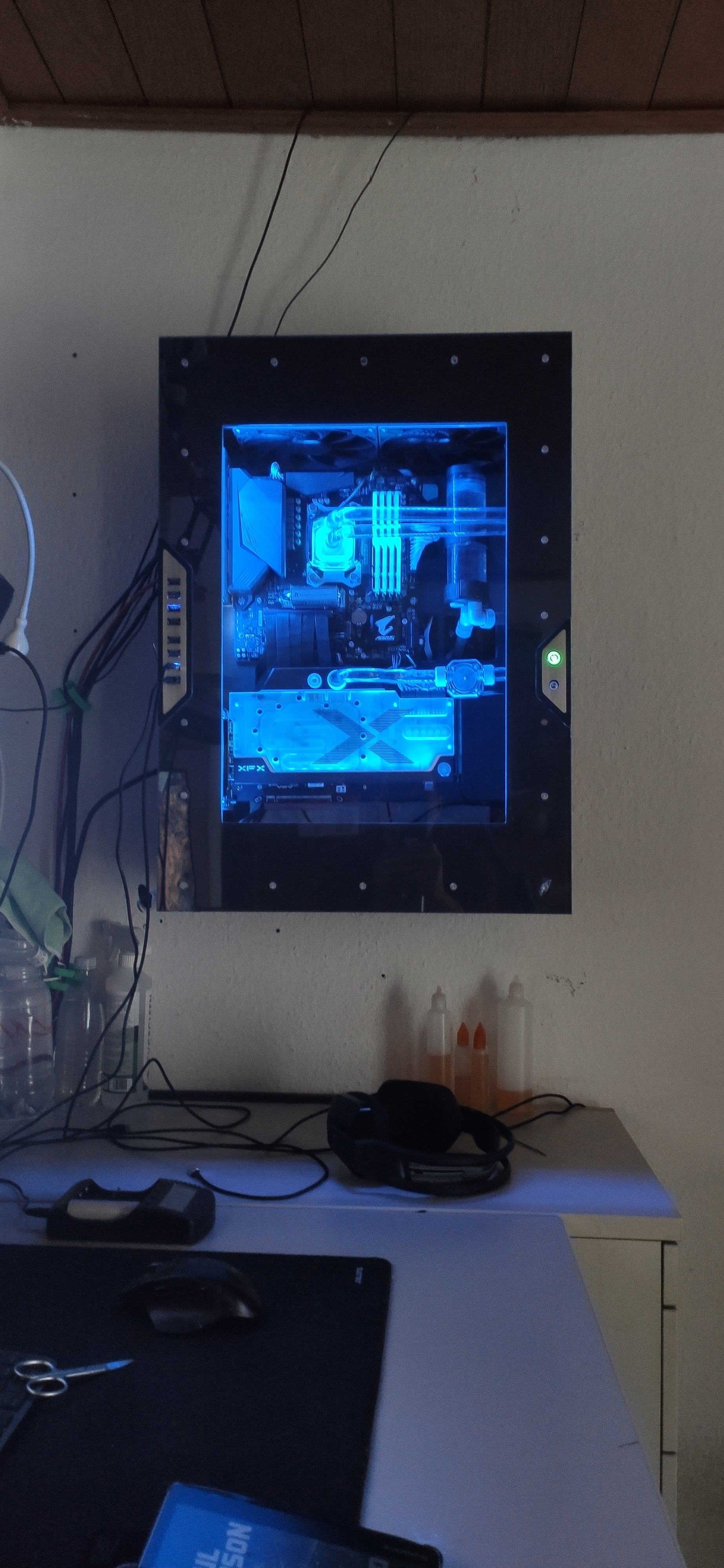

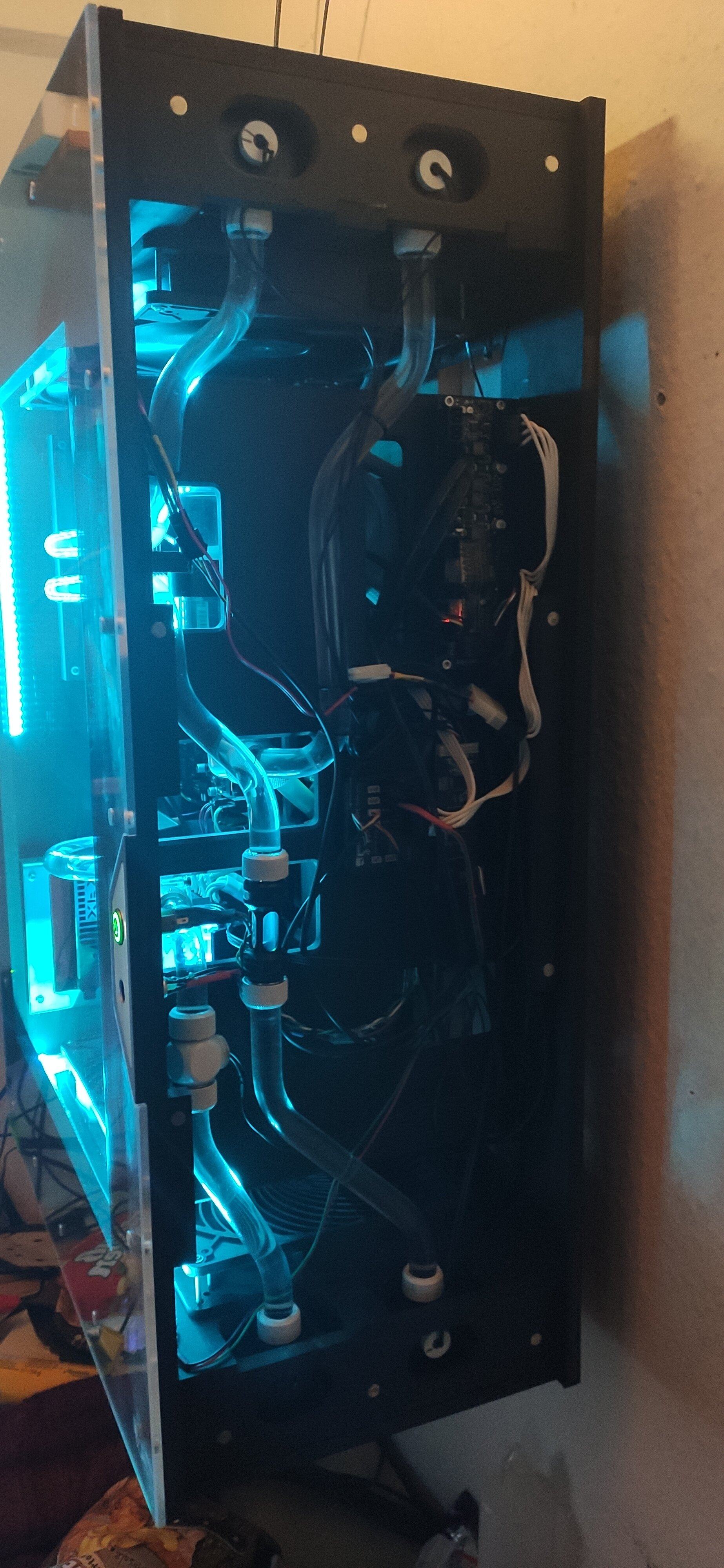

Mehr kann man auch auf Bildern nicht sehen.
Hier jetzt nur die Hardware und die Kühlung, ohne Gehäuse aber so wie es auch real ist.
AGB > Schlauch 10cm > Pumpe >Schlauch 10cm > Graka > Flowmeter > Radiator unten > CPU > Radiator oben > AGB
2 Stück Schlauch zur Entkopplung, der Rest 16mm Hardtube

Mit 2 DDC im Tandem läufts, 35% Leistung 65l/h, bei 100% um 150l/h.
Hab noch POM Plattenmaterial da, entwerfe im Moment ein eigenes Top das beide Pumpen aufnehmen kann.
Ja das gibt es schon, kostet aber ~170€, das POM und eine CNC Fräse hab ich aber da.
