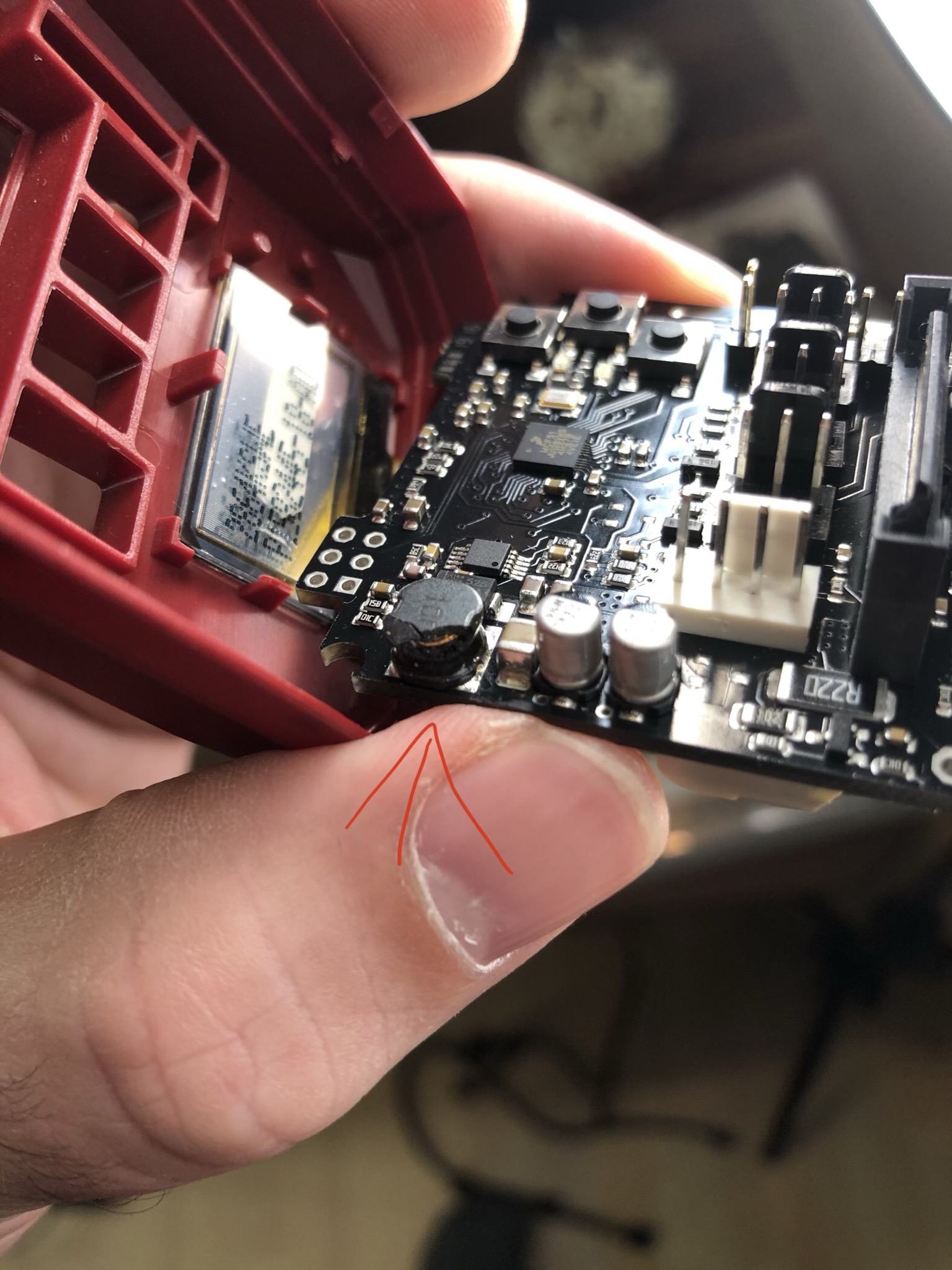

scheinbar ist die Platine von meiner Aquastream kaputt gegangen . Der Kondensator bröckelt auseinander! Nun stellt mir die Frage neue Platine kaufen oder in die RMA einschicken?

joa, ist ne Spule... mit durchschnittlichen Lötkenntnissen sollte man auch einfach eine neue auflöten können, sofern die Daten bekannt sind.
Die Spule ist nur für den Lüfterausgang relevant, wenn der noch geht muss man die Spule auch nicht tauschen. Wenn etwas anderes nicht geht liegt es nicht an der Spule.
Also sie geht nicht mehr an woran kann es dann liegen . Sie ging urplötzlich nicht mehr davor noch die entlüftung gemacht .
Das sieht mir eher nach einer Induktivität aus. Frag am besten mal den Kundensupport direkt an. :wink:
Welchen meinst du genau ?
Den von AquaComputer?
Aber Sebastian hat ja schon geschrieben, dass die Spule nur für den Lüfterausgang zuständig ist; folglich muss noch etwas Anderes defekt sein (oder die kaputte Spule produziert einen Kurzschluss).
Zu Aquacomputer einschicken ist die beste Lösung. Einfach deren Support anschreiben, sie sind sehr lösungsorientiert, wie ich festgestellt habe. :)
