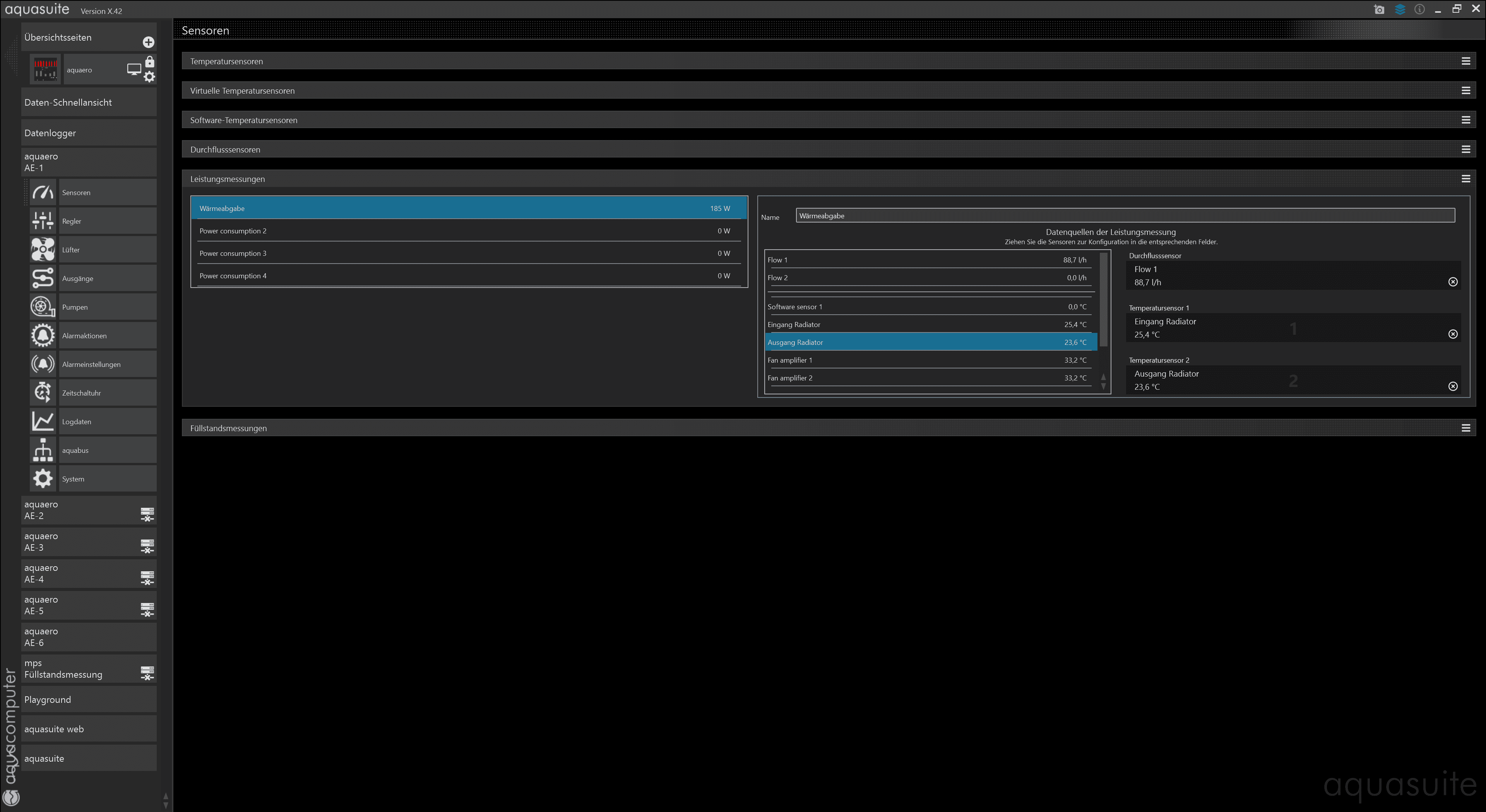

Ich kann nur zeigen, wie es beim Aquaero 6 funktioniert:
Die bei mir im Schnitt ermittelten 170-180 W im Idle sind plausibel in Anbetracht der gekühlten Hardware: 2x GPUs (3090 + 6900XT), einen 3960X sowie VRM, RAM (alle 8 Riegel) und PCH.

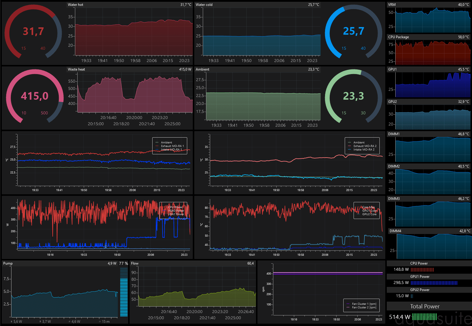

Habe mich die letzten Tage auch mal hingesetzt und mir eine ordentliche Übersichtsseite gebastelt. Da kann man wirklich richtig Zeit drin versenken, bin aber damit ganz zufrieden (für den Moment jedenfalls ;) ).
Wird bis jetzt nur innerhalb der Aquasuite auf einem separaten Monitor verwendet.
So, da kommen bei mir jetzt ein paar Fragen auf 😅
  1. Woher nimmst du den "Total Power" Wert?
  2. Woher nimmst du den "Waste heat" Wert?
  3. Hast du deine Pumpe variabel gesteuert ohne Festwert?
Sieht übrigens ganz gut aus deine Anzeige. Saß an meiner auch echt lange 😅
Dankeschön :)
Vorwort: Ich habe ein Aquaero im Einsatz,
Zu den Fragen:
  1. "Total Power" ist eine Annäherung. Ist im Prinzip ein Playground-Sensor, der alle (über HWiNFO oder über das Aquaero) verfügbaren Verbrauchswerte aufaddiert.
  2. "Waste heat" ist in meinem Fall sehr einfach, da das Aquaero eine solche Messung von Haus aus bereitstellt. Benötigt wird dafür der Durchfluss und die Temperaturdifferenz vor/nach Radiator. Wurde hier im Thread aber auch schon ein paar mal angesprochen, wie man das "manuell" (über Playground-Sensoren) berechnen kann (hier z.B.).
  3. Ja, meine Pumpe läuft tatsächlich variabel, da sie im Idle-Betrieb nur einen Durchfluss erzeugt, unter dem die GPU Temperaturen unter Last leiden würden. Daher ist es eine relativ träge Regelung gekoppelt an die GPU Temperatur. Nicht ideal und bin ich auch nicht ganz glücklich mit. Mittelfristig soll eine zweite Pumpe rein, um genug Durchfluss bei wenig Lärm zu erreichen.
@-bl!ndf!$h-
Okay, dann logisch, dachte du hättest eventuell werte aus der PSU oder mittels eines Strommessers in die Aquasuite bekommen 😅
Klar, lässt sich recht einfach berechnen. Allerdings sind die Tempsensoren da leider eine ganz erhebliche Schwachstelle :cautious:
Stimmt, das mit der Pumpe ist wirklich nicht ideal. Der Graph zeigtin den paar Min echt viele Änderungen. Ich würde ja immer zu einem Festwert tendieren oder alternativ über den Playground einen Sensor erstellen, mittels diesem lediglich 2 Zustände (Drehzahlen) möglich sind. Idle grundsätzlich und sobald innerhalb von 20s über 3s mehr als 200W an der GPU lagen/liegen, auf die Leistungseinstellung. Also wäre zumindest meine spontane Idee :unsure:
Nach nem guten halben Jahr Wartezeit kamen hier endlich zwei CaliTemp-Sensoren an, die dann die Wassertemperatur messen sollen. Das wird mir dann hinreichend genau sein. Ist im Grunde ja eh alles nur eine Annäherung.
Total Power und Waste heat korrelieren aber so auch schon sehr gut :)
Und die Idee mit der Pumpensteuerung über einen Playground-Sensor finde ich gut, ich werd damit mal ein bisschen herumspielen. Danke ;)
