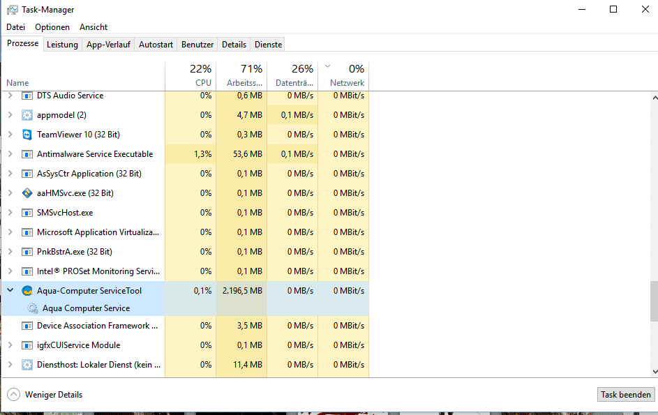

Hi,
ich habe mit der Auqasuite leider Probleme mit einem memory leak
Leider kann ich noch nicht 100 % sagen wie ich es reproduzieren kann :(
Folgende Punkte konnte ich bisher fest machen:
- AS läuft minimiert
- PC kommt aus dem Standby oder der Bildschirm war aus (Energie -> Bildschirm ausschalten nach X)
Da kommt es dann vor das AS sich langsam aber sicher mit RAM eindeckt, sobald ich AS maximiere und minimiere geht es wieder (dabei dauert das minimieren lange und die Software reagiert nicht (wobei kein Timeout kommt)).
Version: X.36
Windows: 20H2
GPU: 21.1.1
Edit:
Aktuell läuft AS nur minimiert und ist bei knapp 6 GB RAM - kurz aufgemacht und ich bin wieder bei knapp 200 MB
Das hört sich sehr nach einem Bug im Grafiktreiber an. Passiert das nur wenn der Rechner vorher im Standby war?
Wenn eine Desktop Übersichtsseite aktiv ist, deaktiviere mal und schaue ob das immer noch auftritt.
Wenn du den RTSS aktiv hast, deaktiviere das mal.
Wie gesagt, aber das dieses Problem bei der aquasuite UND dem Service-Helper auftritt gehe ich von einem Bug im Treiber aus.

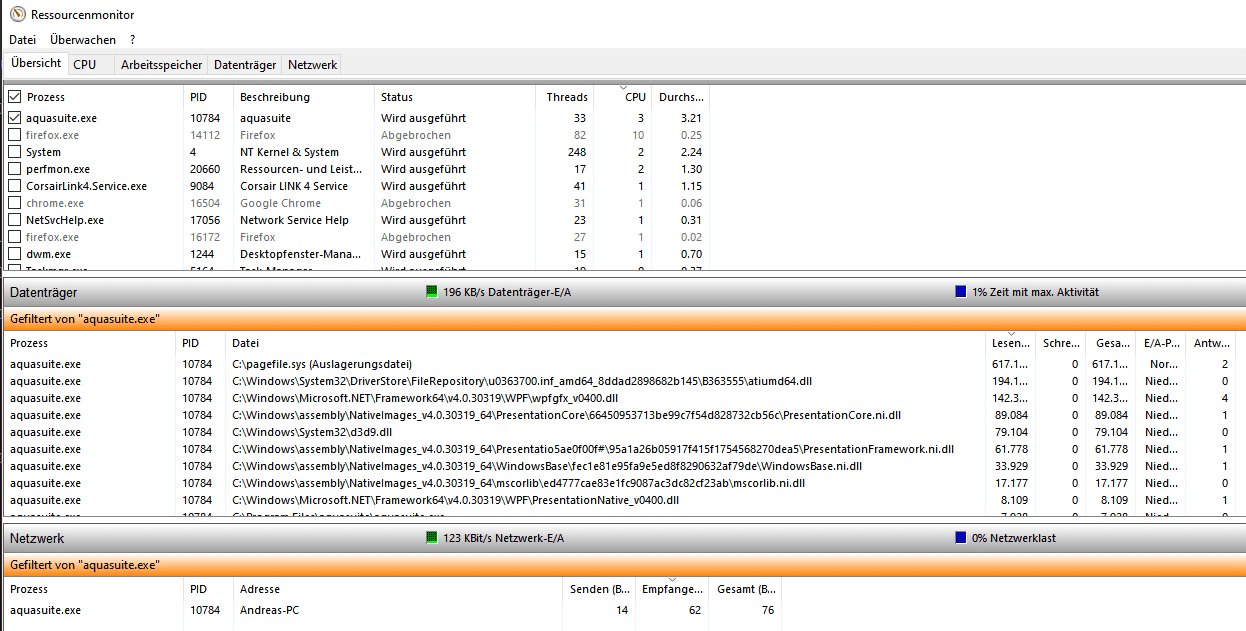

*Update*
Vorhin hat sich AS wieder etwas mehr RAM gegönnt.
Anbei noch ein Bild evtl. bringt das noch etwas :unsure:
Schade ich dachte neue Treiber hätte geholfen :(
