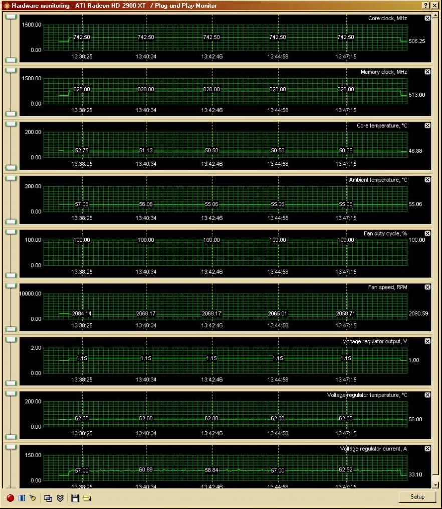

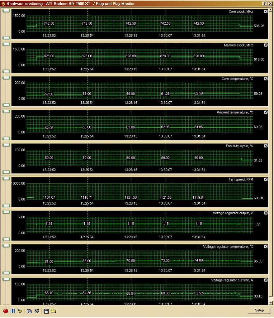

hier noch meine temperaturen, einmal bei 50% fanspeed, und einmal mit 100% fanspeed.

wir mir gerade aufgefallen ist, du hast die wärmeleitpäts auf der rückseite vergessen!!! hast auch das wärmeleitpat auf den spannungsregulator gemacht?
hattest ja bestimmt noch son haufen übrig oder?
ja, hatte ich, aber du hast eine 2900xt, da sind auf der rückseite auch bausteine. jedoch hat meine nur ein 256bit interface und da is auf der rückseite rein garnichts.
und an der stelle, wo das andere pad hinsollte, is auch nichts auf meinem pcb gewesen.
genau an der stelle, war auch auf dem stockkühler ein kleines pad, aber auf dem pcb ist dort nichts angelötet.
aber wahrscheinlich wär es garnicht so dumm gewesen, auf der rückseite trotzdem welche anzubringen, dann würds sichs auch nicht so durchbiegen

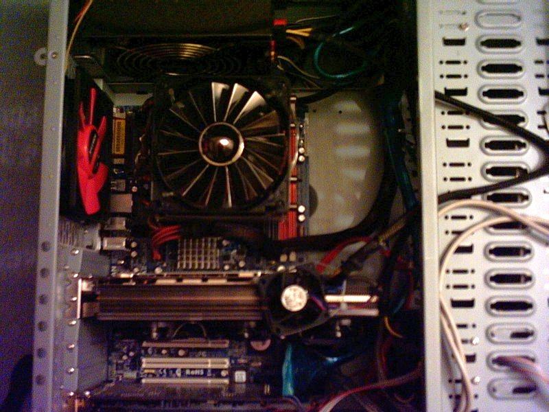

Habe jetzt einen 40mm pabst der auf den Spawa bläst Montiert.
Das bringt 5C° tiefere Temps.Ihn anders rum zu Montieren bringt nichts.
