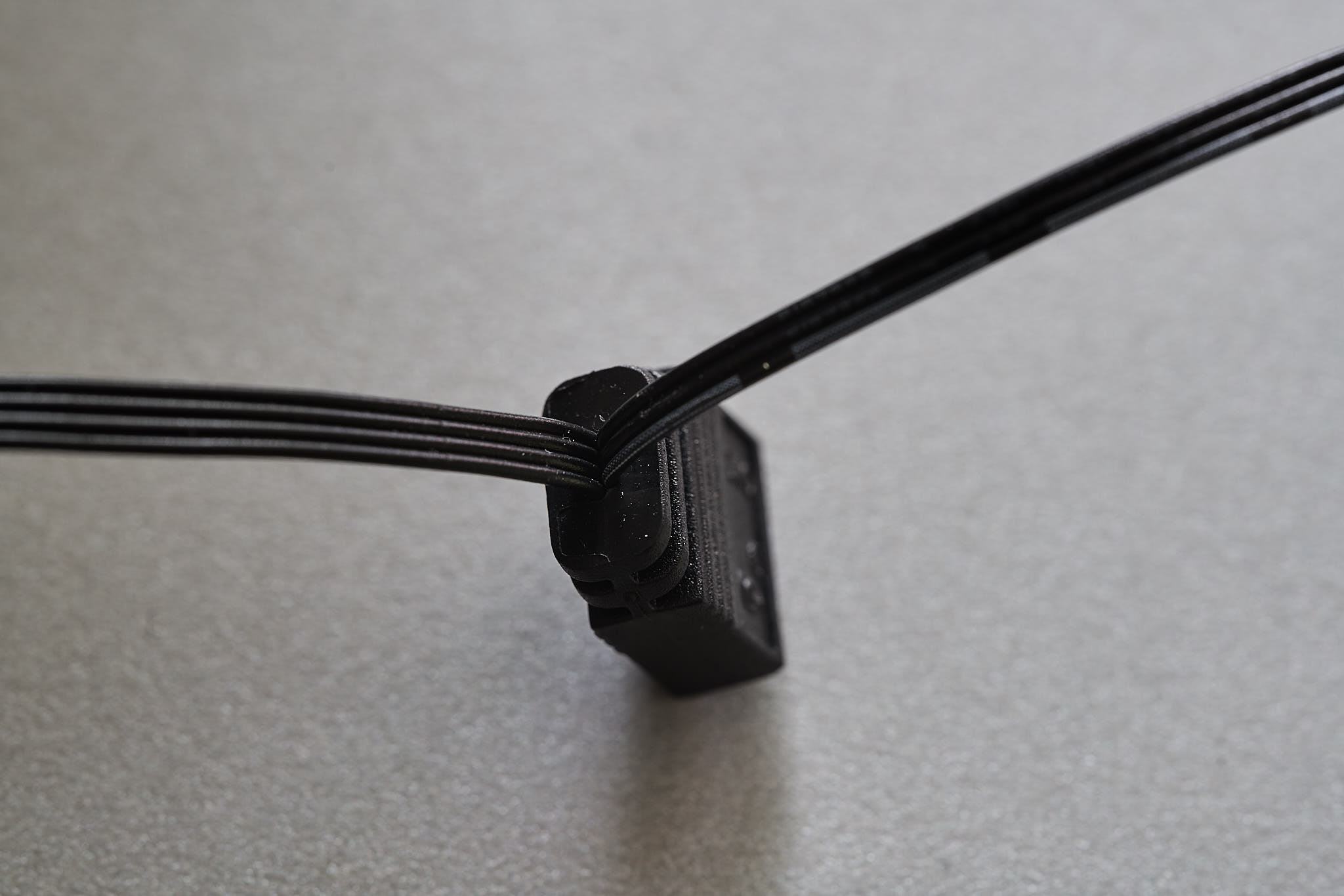

Der Grund warum man die Lüfter einzeln ansteuern kann und die Pumpe nur mit dem ersten Lüfter zusammen wird an der Verkabelung der LEDs liegen. Die P12 A-RGB haben vom Lüfter zum A-RGB Y-Stück vier Leitungen von denen zwei Datenleitungen sein müssten um die LEDs über mehrere Lüfter in Reihe schalten zu können. Zum nächsten Lüfter gehen dann entsprechend auch nur drei Adern weiter. Wobei ich nicht verstehe, warum man das selbe Prinzip nicht auch bei der Beleuchtung der Pumpe angewendet hat wo es sogar noch leichter umzusetzen gewesen wäre als bei den Lüftern. Evtl. korrigieren sie das noch mit einer zukünftigen Revision.
Bei meinen Cooler Master Mobius 120P ARGB gibts nur drei Adern vom Lüfter zum Y-Sück und ensprechend sind mehrere von den Lüftern auch nur als Einheit und nicht einzeln ansteuerbar.
hmm kann ich denn die Fans gegen non-rgb fans austauschen und trotzdem die Pumpe mit rgb adressieren? :unsure:
Sollte gehen.
Da an der Pumpe das ARGB-Kabel dran ist.
ok top. danke dir.

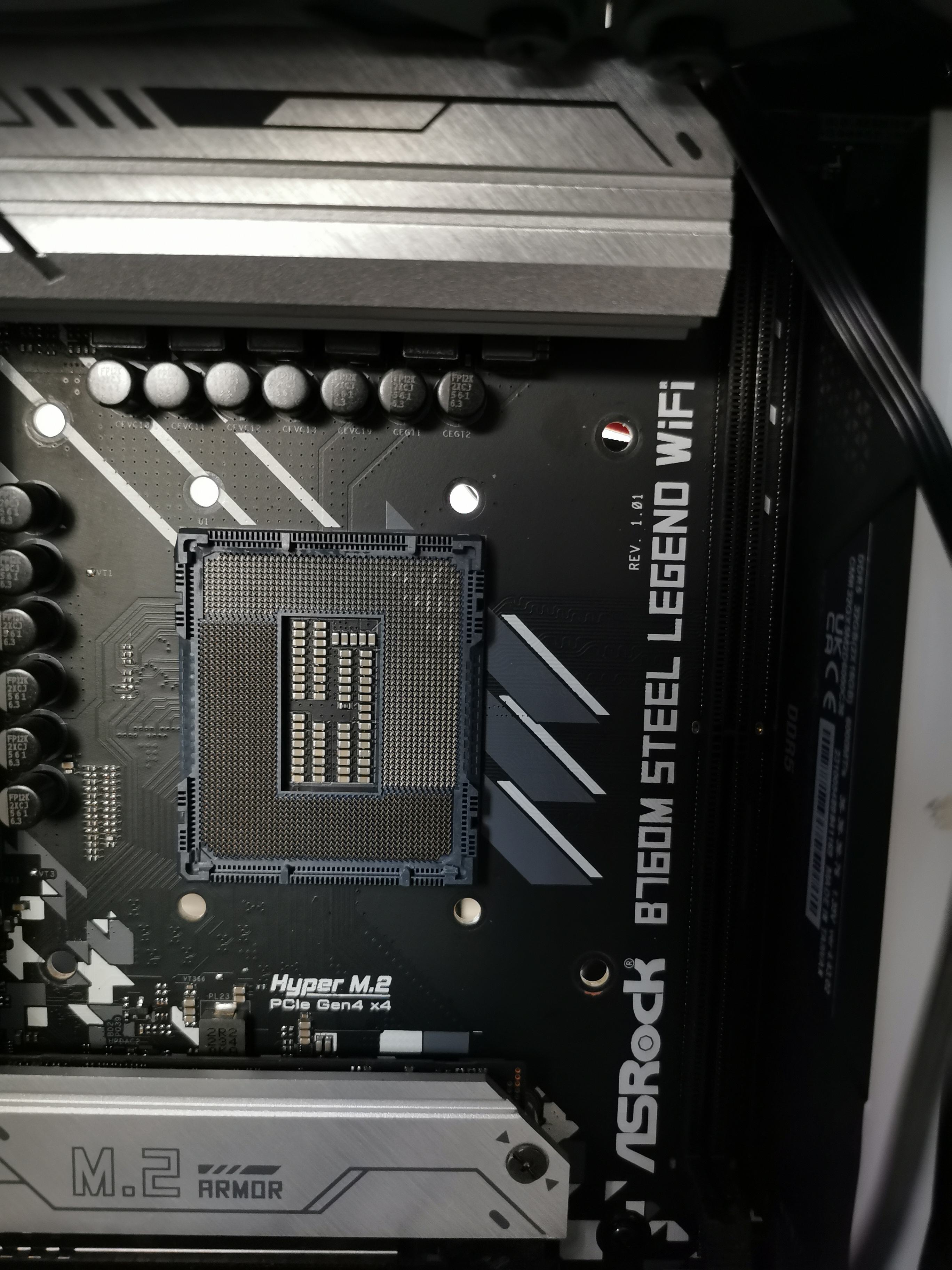

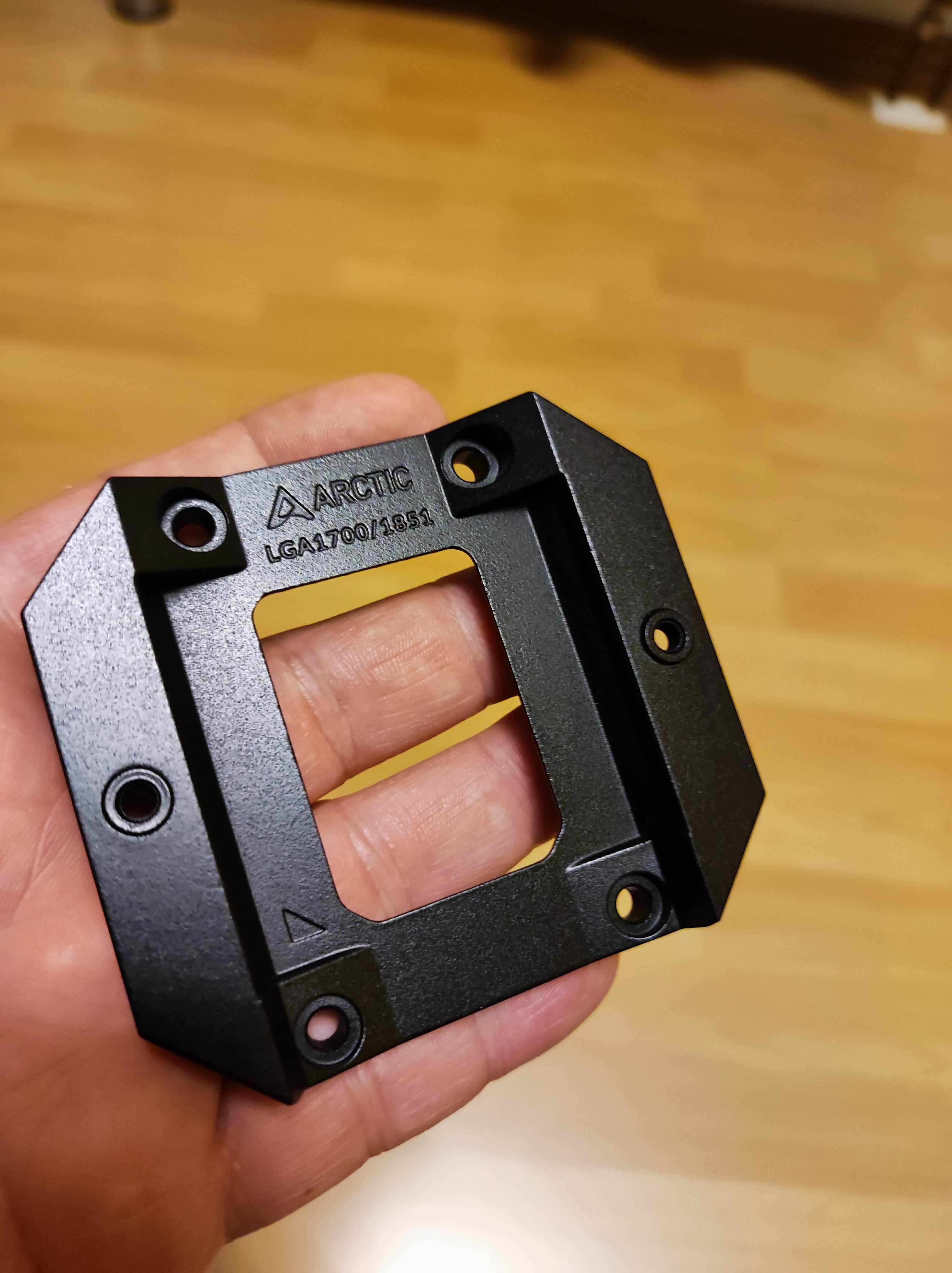

Habe heute die Pumpe auf einem 1700 Intel Board aufgebaut und dabei das Board (Sockel) geschrottet. Habe alles genau nach Anleitung gemacht, das Board war ausgebaut und alles lag gerade auf dem Tisch.
Die Schrauben gingen ohne Probleme rein, bei der 3. Schraube (anziehen) merkte ich wie sich die CPU ganz leicht verschob, aber da war es schon zu spät. Habe keine Erklärung wie und warum das passiert ist. Auf jeden Fall werde ich diese nie wieder in meinem Leben auf ein Intel Board schrauben.

Welche dritte Schraube meinst Du genau? Schaue mir nämlich gerade den Aufbau an - Danke!
PS: ich habe auf Asus uns meinem Asrock Board die teile verbaut, Sehe jetzt gerade Du meinst die von den unteren 4 schrauben. Muss aber Produktionsschwankung sein
weil die ziemlich leicht aufzusetzen und anzuziehen gehen.
Kann mir nur vorstellen das die CPU nicht richtig im Sockel gesessen hat.
So wird es wohl gewesen sein. Die CPU kann sich eigentlich nicht verschieben, wenn sie richtig im Sockel eingelegt wurde.
