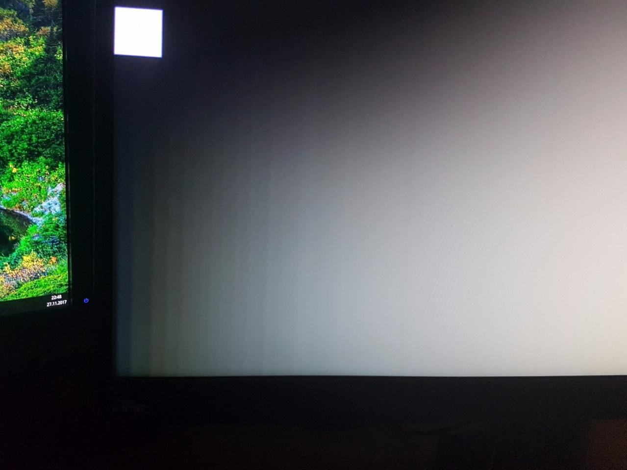

Dabei ist mir aufgefallen, dass auf meinem HP Omen X35 bei Youtube Videos dunkle/schwarze Bereiche total mit Artefakten versehen sind. Dachte bisher immer es liegt am Stream aber jetzt wo ich extra dunkle Videos geschaut habe ist es mir richtig aufgefallen. Wenn ich das Browserfenster auf den zweiten Monitor ziehe ist dort das bild schwarz - keine Artefakte.
Das Foto habe ich mit dem Handy aufgenommen. In wirklichkeit ist es etwas dunkler aber die Artefakte sind deutlich zu sehen.
Jemand eine Idee was das sein könnte?

Das sind Kompressionsartefakte von Youtube's besch...eidenem Codec. Dein einer Bildschirm hat vermutlich nen höheren Gammawert oder hellere Hintergrundbeleuchtung, sodass die sichtbar werden.
Selbst wenn ich alles runter regel sieht es schlimm aus. Am anderen Monitor aber gar nicht.

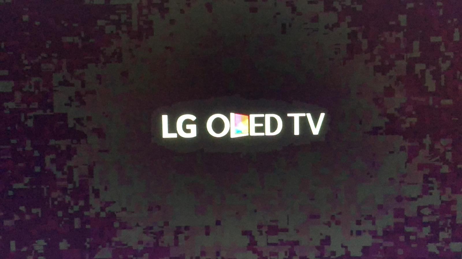

Ich habe genau das Gleiche:
Wundere mich auch wo das her kommt, habe ich vorher noch nie gesehen und ich kann mit dem Monitor quasi keine Filme gucken dadurch.

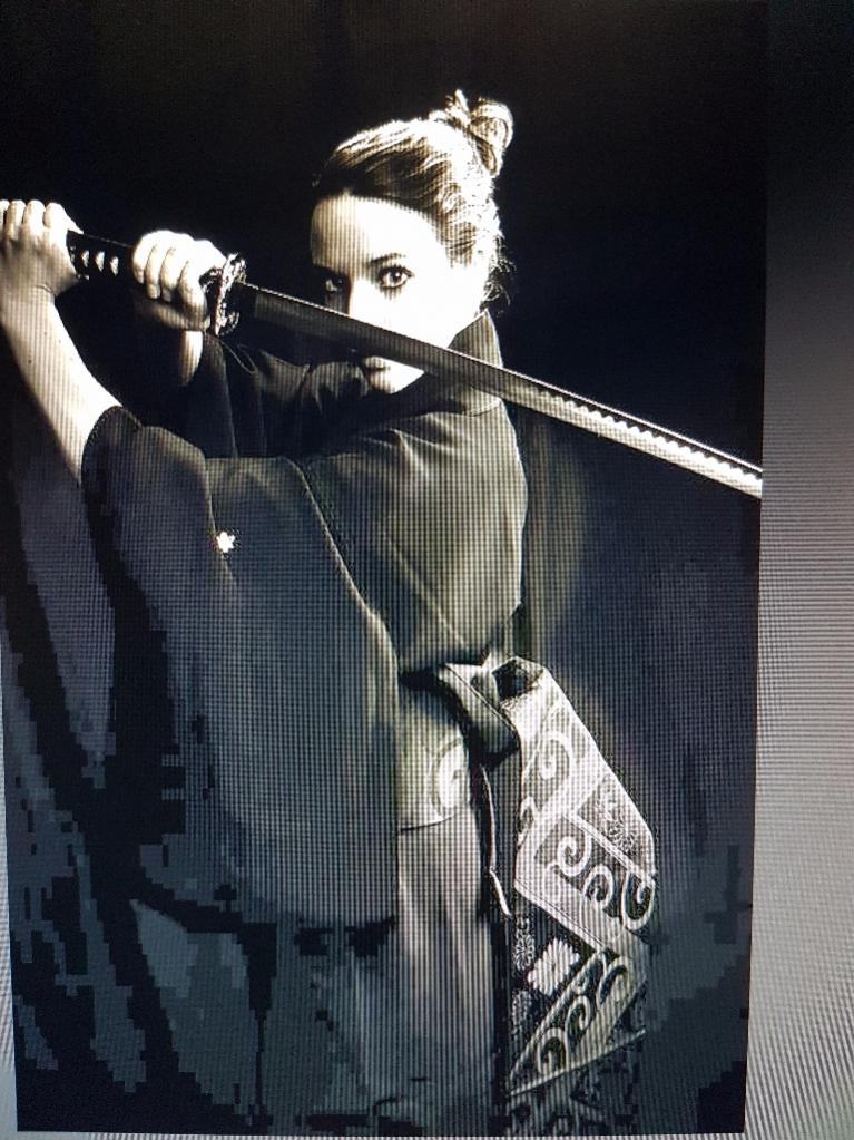

Ich hatte damals einen Thread mit ein paar Bildern dazu aufgemacht, da mir das Problem nach einem nVidia-Treiberupdate aufgefallen ist Farbdarstellung im neuen nVidia-Treiber 388.31
Ich weiß nicht, ob es tatsächlich am Treiber lag, inzwischen glaube ich das fast nicht mehr, da es mit einem älteren auch nicht wieder besser wird...
