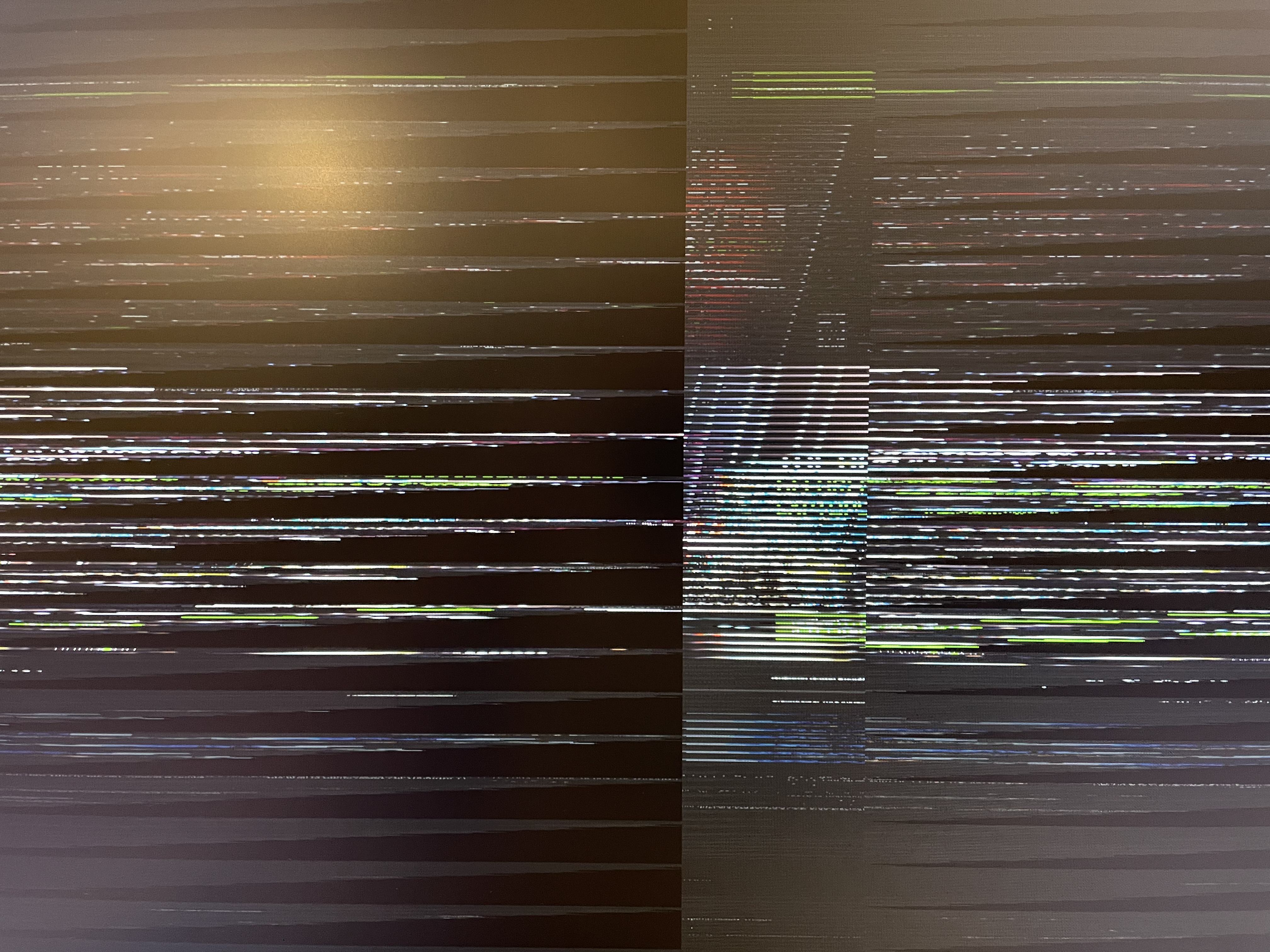

ich habe soeben bemerkt dass ich unter Win10 auf einmal Artefakte habe. Es tritt nicht nur im Browser auf, sondern überall unter Windows.
System in der Signatur. Keiner der Komponenten im System wurden jemals übertaktet.
Nach einem Neustart sind die Artefakte nun weg. Was tun? Glaubt ihr an einen Schaden?
Welche Möglichkeiten habe ich für eine Reklamation? Kaufdatum Januar 2021.
Sieht nach Grafikspeicher aus.
Wenn das nach einem Neustart weg ist und nicht mehr auftaucht kann sich irgendwo ein Bit umgefallen ist und der Treiber Probleme gemacht hat.

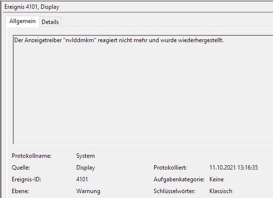

Habe gerade mal in der Ereignisanzeige nachgeschaut, der Fehler trat dreimal hintereinander im Abstand von wenigen Minuten auf:
Da ist der Treiber abgeschmiert.

Hammer, gestern Treiber neuinstalliert, heute releast NVIDIA einen neuen Treiber. Neuen Treiber über Geforce Experience installiert. Das Ganze sah danach so aus:
Ich habe es dann irgendwie geschafft, die Installation in dem Pixelbrei abzuschließen und neuzustarten. Nach dem Neustart wieder alles in Ordnung.

Sieht man den Pixelbrei auch wenn du ein Screenshot machst ? Wenn nicht, könnte es auch das DP Kabel/Monitor sein. Sonst ist die Karte Defekt.
Wirf mal ein Spiel an und schau ob die Artefakte auch im Spiel auftreten.
Im Desktop-Modus taktet sich der RAM ja stark herunter und läuft auch bei niedrigerer Spannung, vielleicht hat dein VRAM eben Probleme mit der niedrigen Spannung.

Monitor kann ich so ziemlich ausschließen, da die Bilder im Startpost Screenshots waren. Ingame sind noch nie Artefakte aufgetreten, komischerweise nur einmal im Idle am Desktop bzw. beim Surfen und das zweite Mal beim Updaten des Graka-Treibers. Falls die Artefakte nochmal auftreten, werde ich mal ein Game starten um zu gucken, ob es dort auch auftritt.
