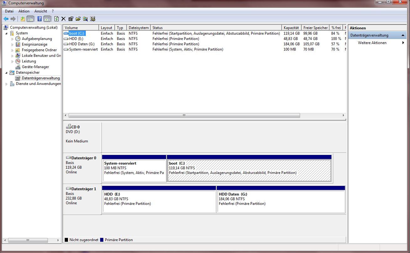

Nachdem ich mich weiter eingelesen habe, mußte ich feststellen, dass Win7 meine SSD als solche wohl nicht erkannt hat, da Defrakmentierung und Superfetch nicht deaktiviert waren, musste ich alles von Hand erledigen?
Weiterhin ist meine SSD als normales Laufwerk in der Datenträgerverwaltung aufgelistet, deswegen wohl auch nur der L-Index von 5.9. Und die Platte ist NTFS formatiert. Ist das bei Euch auch so?
boot ist übrigens die SSD.

@ Einstein2011: Und was soll nun da nicht stimmen bei dir in der Datenträgerverwaltung?
edit: Alles vollkommen normal:
Die Defragmentierung selbst wird ja auch nicht deaktiviert, sie wird bloß einfach auf einer SSD nicht ausgeführt. Starte einfach mal die Defragmentierung, und schau, ob dort unter "Zeitplan konfigurieren" -> "Datenträger auswählen" dein SSD-Laufwerk aufgeführt ist. Wenn nein, dann ist alles OK, wenn die SSD dort aufgelistet wird, hat Windows sie wohl wirklich nicht richtig erkannt.
Die gesamte Defragmentierung zu deaktivieren, ist unsinnig, da dann auch die Festplatten nicht mehr defragmetiert würden...
Danke euch!
In der Datenträgerverwaltung unter "Zeitplan konfigurieren" -> "Datenträger auswählen" ist sie schon mal nicht aufgeführt, dann ist ja alles OK.
Hatte nur Bedenken, dass bei Nichterkennung auch Trim nicht richtig funktioniert.
Dann kann ich ja endlich sorglos meine Arbeit verrichten und Spass haben:banana:

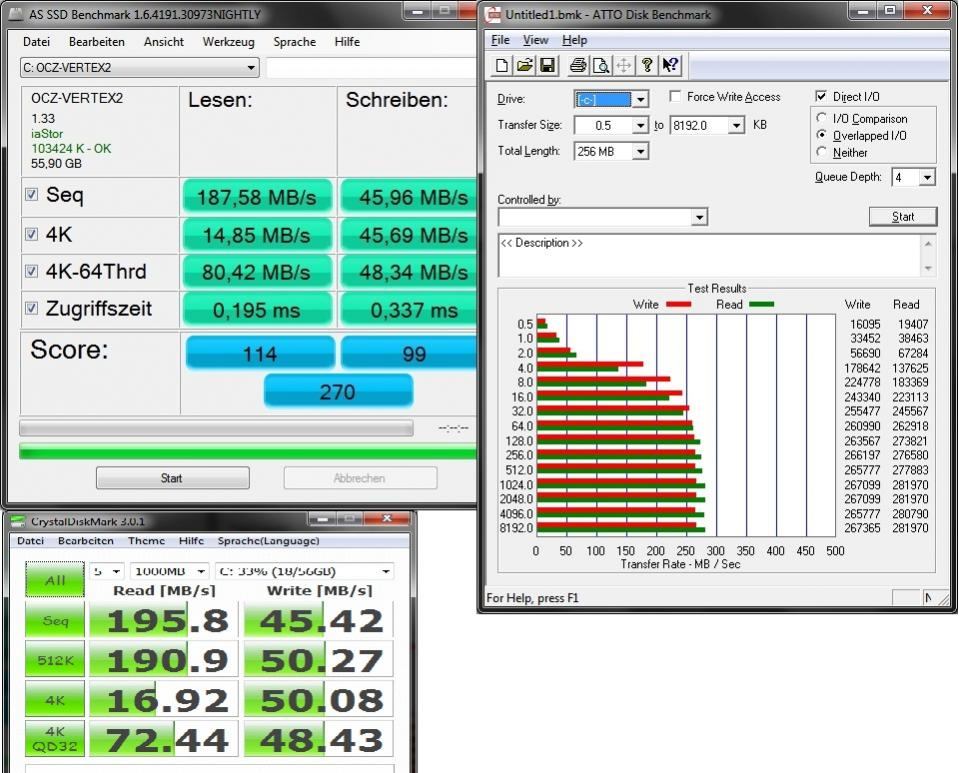

Hab mir mal gestern ein SSD OCZ VERTEX2 gekauft und mich durchgelesen wegen richtiger installation und einstellungen fürs OS usw
alles erledigt.
nun wollt ich wissen, ob die werte ok sind??
Danke im vorraus "hoffe einer antwortet *grins"
SSD: 1x 60GB OCZ Vertex2, FW 1.33
MB: ASUS MAXIMUS FORMULA S.E
Controller: ICH9-R
CPU: Intel E6850
BS: Win7U SP1 x32

ja die werte sind, und das hört sich ja jetzt komisch an, "leider" normal bei der Vertex2 mit 25nm Flash.
danke erstmal für deine antwort pinki
wie meinst mit komisch "leider" normal ?
Werte sagst du, sind ok für meine vertex2 richtig?

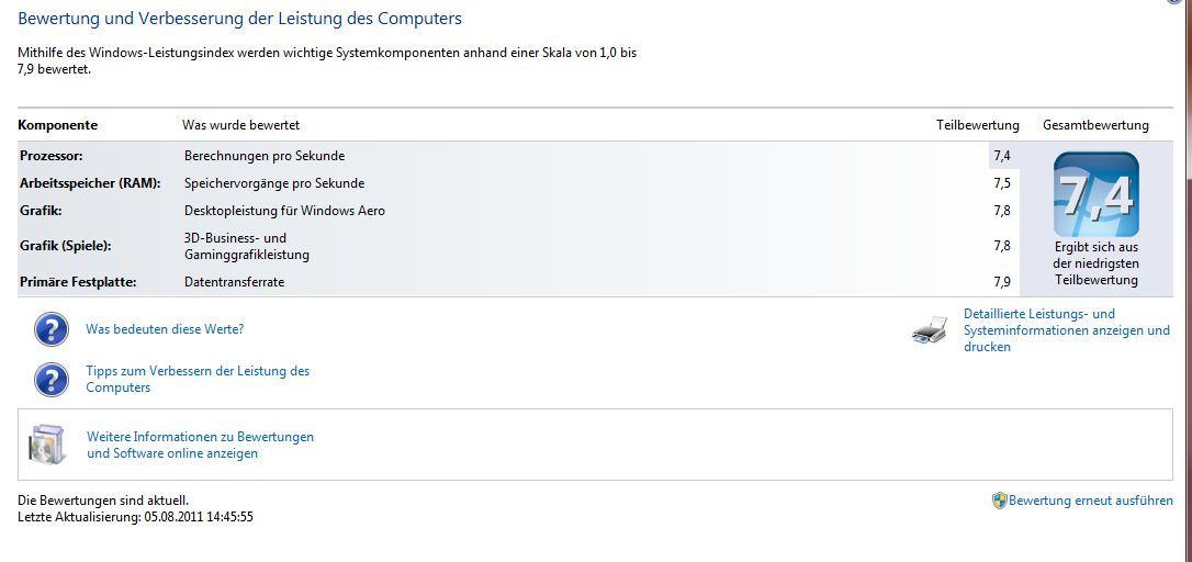

So, nun mal ein Feedback von mir, warum der Leistungsindex der SSD auf 5.9 unter Windows 7 64 bit Ultimate geblieben ist. Solch Dinge lassen ein ja keine Ruhe, da muss ich ja bohren bis es dingfest ist.
Ich habe einfach mal SP1 installiert, done! Jetzt zeigt er mir das Ergebnis, wie es sein muss "7.9".:banana:

Die Vertex 2 hat nurnoch 25nm Flash, der ist langsamer im Write als der vorher allgemein verbaute 34nm flash der Sandforce SSD´s.
Leider stellen nurnoch wenige Herteller die Sandforce 1222 SSD´s mit 34nm flash her, garantieren kann ich das momentan nur bei den Extrememory XLR8 Plus bei denen ich weiß das se ausschließlich mit 34nm Flash ausgeliefert werden.
Hätte aber auch alternatieven gegeben, zb die Samsung 470, Crucial C300, Intel 320 / X25-M usw

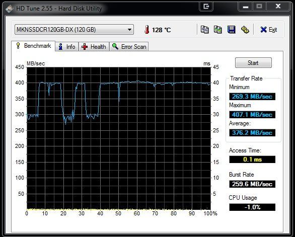

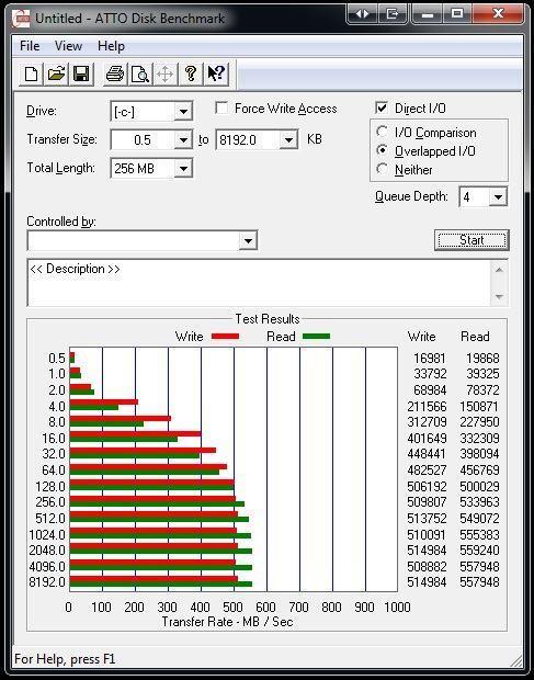

MUSHKIN 120GB Chronos deluxe
war im Urlaub und mein Kumpel hat seine falsche nun getauscht durch die richtige SSD und schon ein bisschen bearbeitet (von der falschen callisto wurde einfach ein backup auf die richtige chronos von Mushkin draufgespielt). Installiert sind neben Windows auch sämtliche Treiber, Windows Updates und noch so einiges an Programmen. Die Werte find ich aber trotzdem noch sehr gut. Das erste AS ist von der SSD gestartet und das zweite von einem Datengrab mit 2TB genauso wie atto und hdtune
