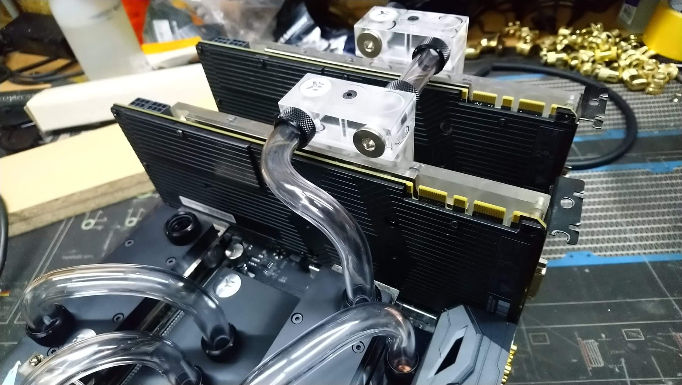

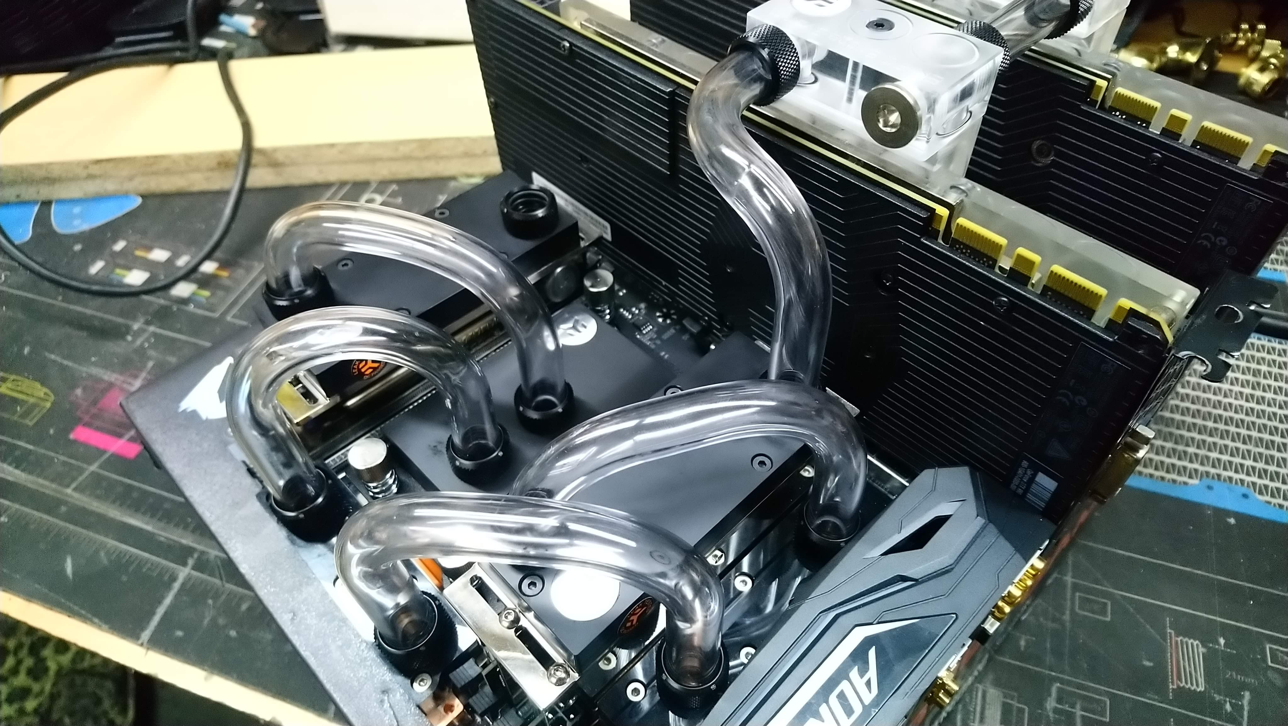

Toll. Noch zwei CSQ Bauteile in Amerika gefunden. 22€ Versandkosten und das ist das Ergebnis. Wer findet den Fehler?
Du kannst das evtl mit plexipolitur auch durchsichtig bekommen habe ich bei meinen aquatubes auch gemacht.

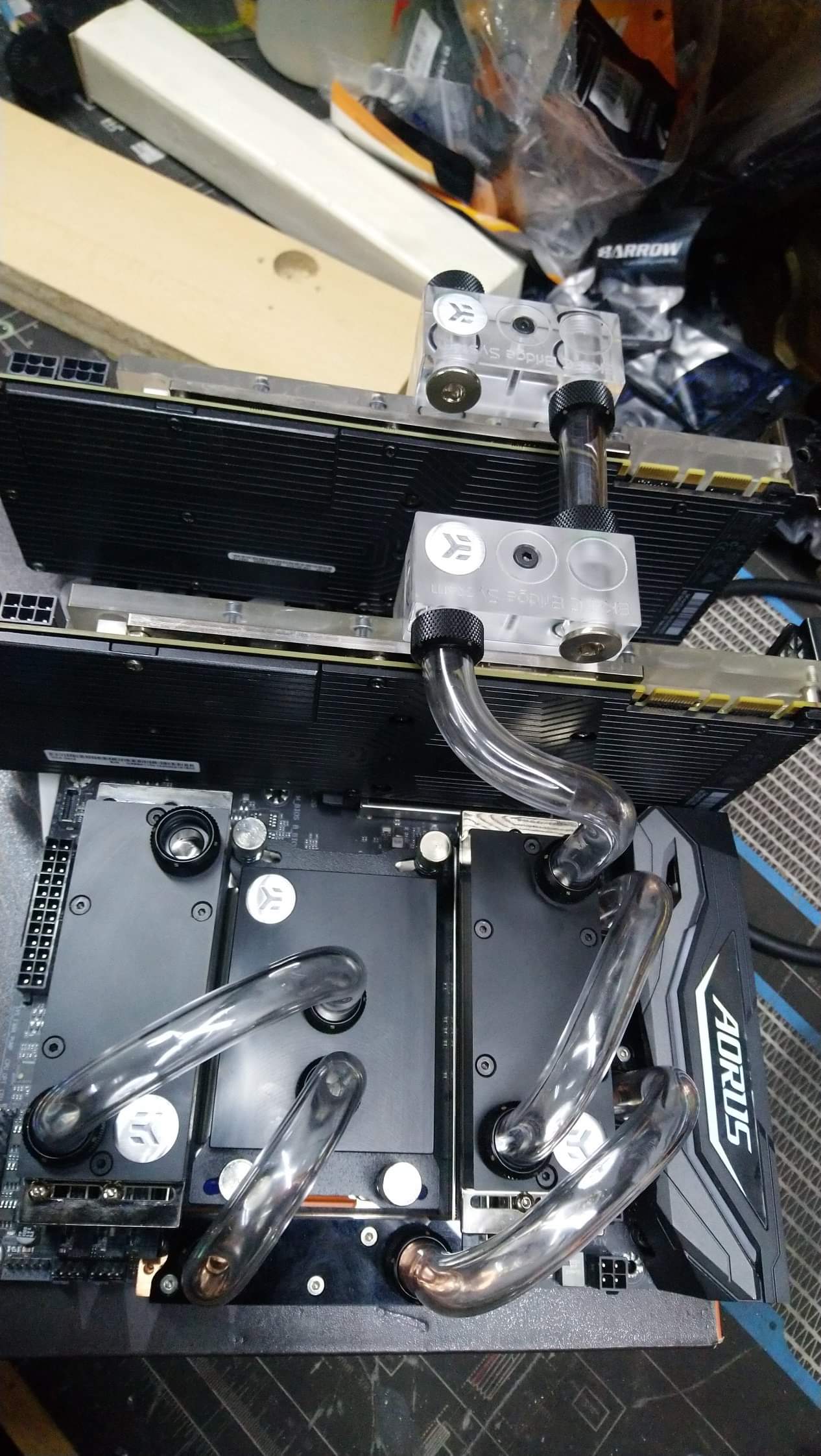

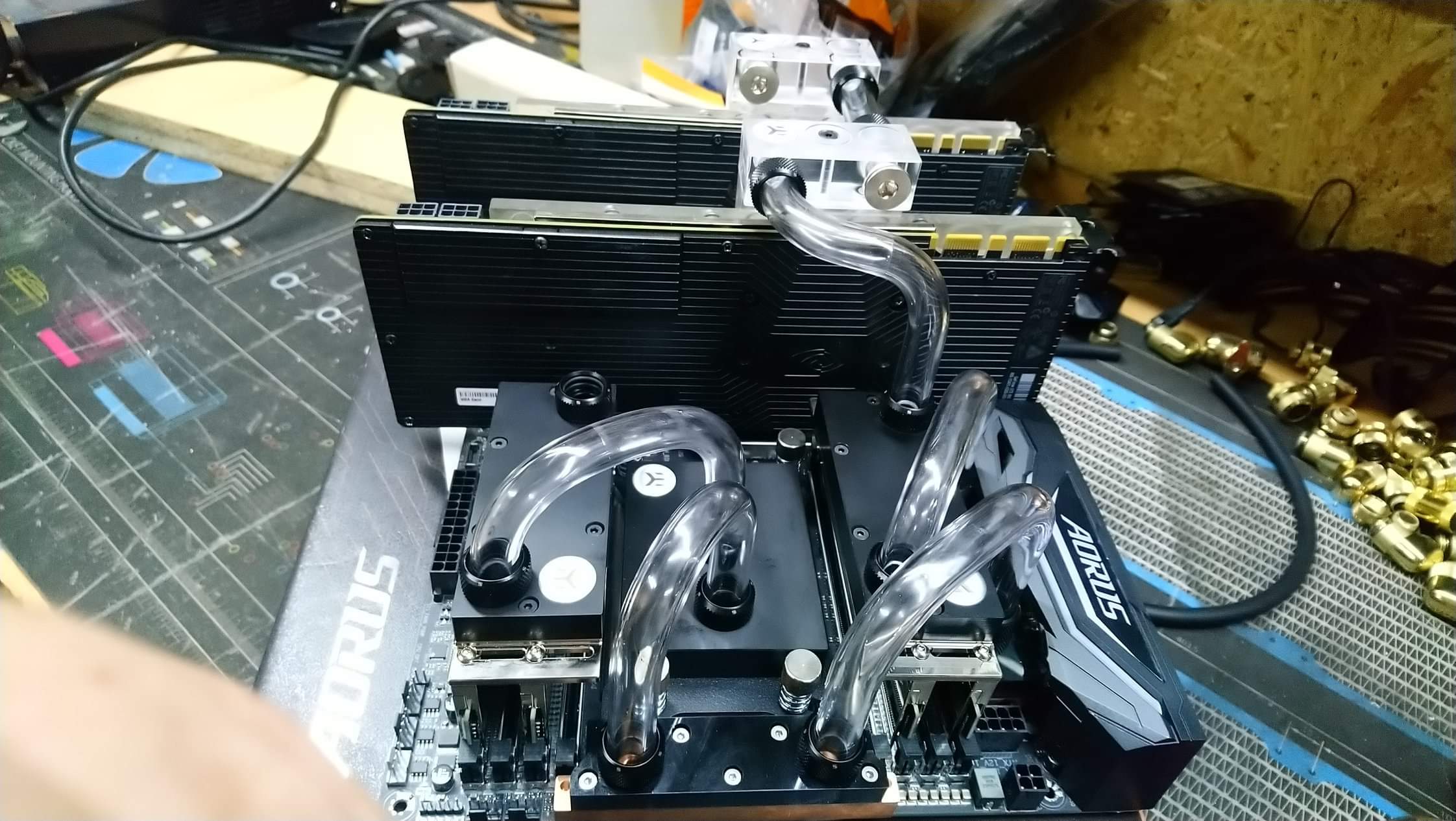

Also jetzt mal unabhängig davon das das andere Terminal nicht milchig ist und auch weiter unten auf dem GPU Block sitzt: Ist die untere Karte ziemlich verzogen, oder täuscht das auf dem Bild?
Beim letzten Bild links die Plantine berührt ja fast den kühler so schief zusammen gedrückt ist das,sieht wirklich sehr komisch aus.......
Schau mal genau die gleiche Position oben drüber an...........ist erschreckend wie das aussieht.
Das scheint nur der Blickwinkel zu sein, der das verfälscht.
Die zweite Karte hängt nach hinten nur etwas durch. Da dürfte aber eine Stütze helfen.

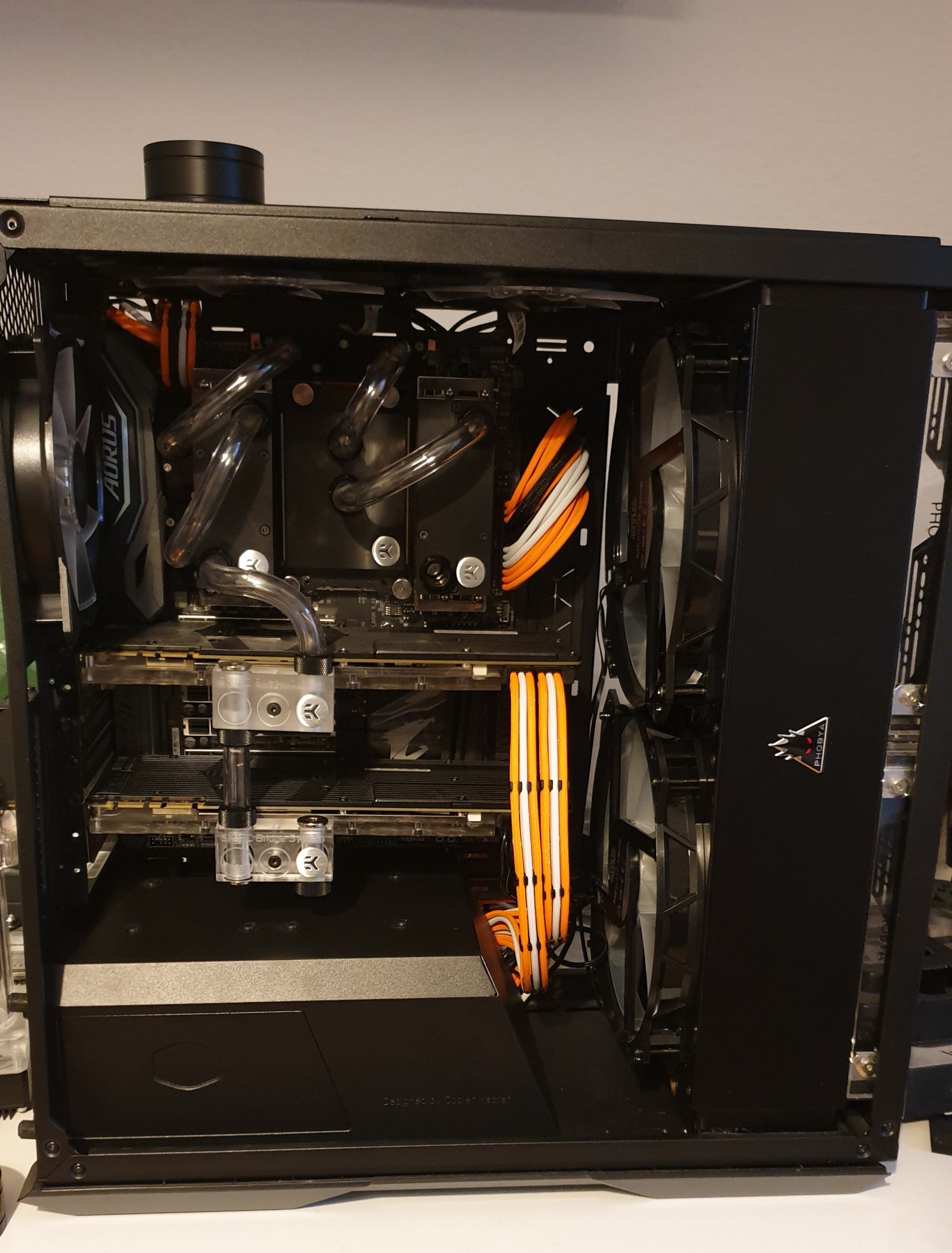

Die Lösung mit dem Monster Radi gefällt mir sehr gut. Und der AGB ist super positioniert. Ein echter Blickfang.
Als nächsten steht sicher das Tubing an.

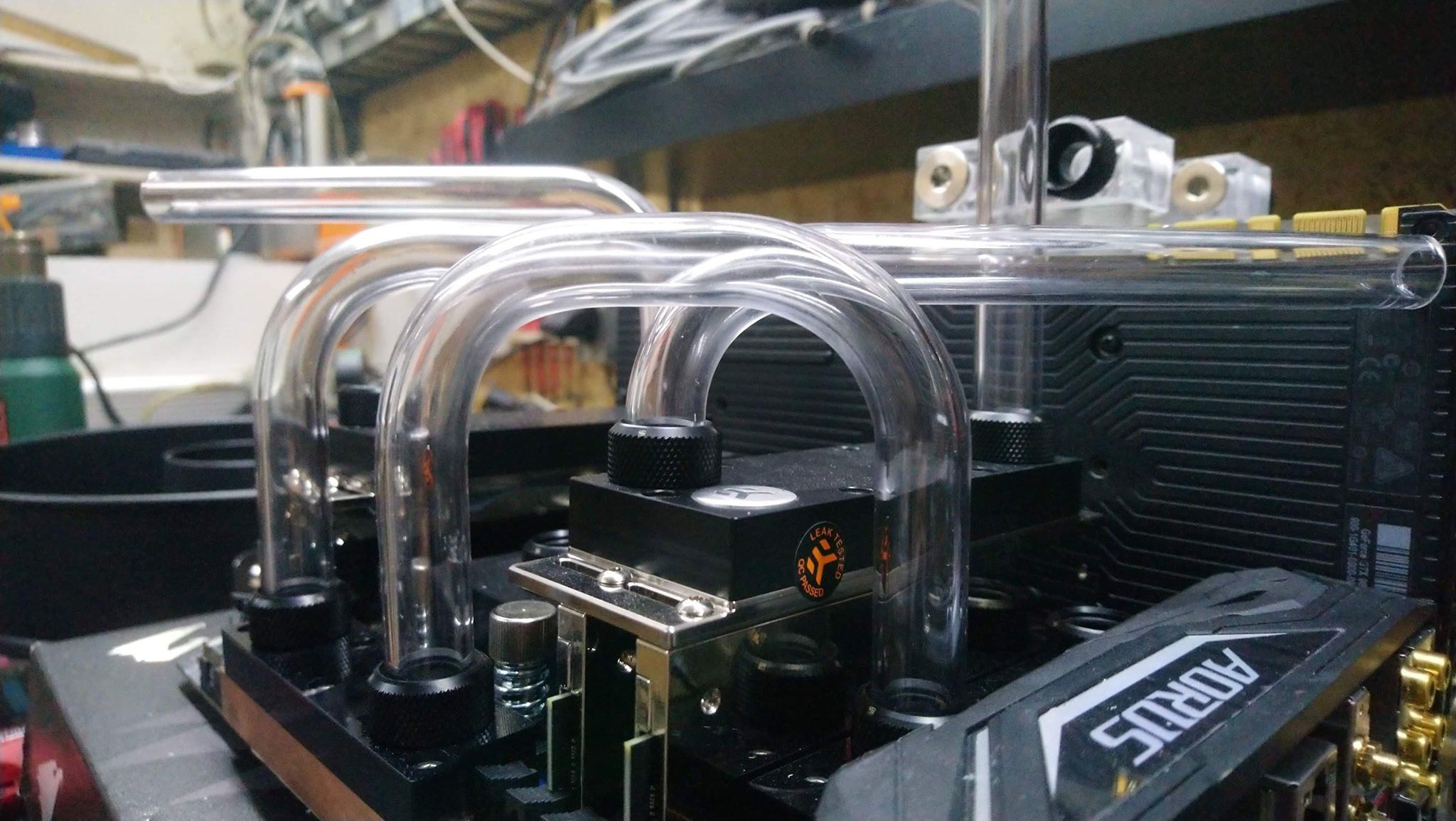

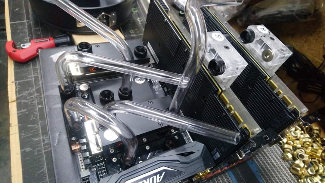

Lange ist ein Update her, aber nun ist meine Schulter wieder fit und das Projekt kann weitergehen. Die engen Radien von den Anschlüssen bereiten mir starke Kopfschmerzen Auch habe ich den endgültigen Standort der Pumpe(n) noch nicht gefunden. Zu nahe am Netzteil bereitet mir Bauchschmerzen. Auch wenn es nicht optimal ist, werde ich diese eventuell unter dem Deckel montieren.
