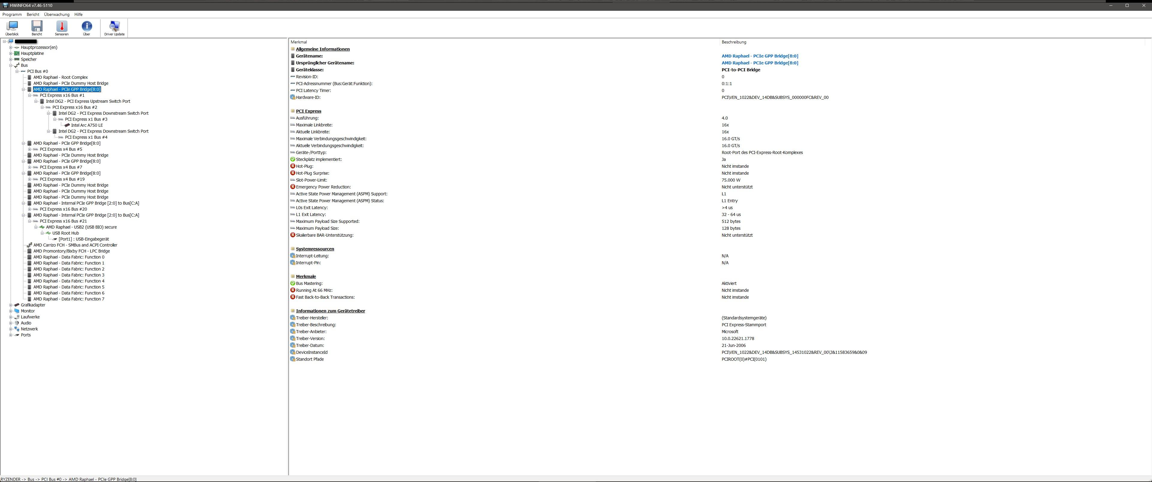

Ich bekomme irritierende Infos über Hwinfo
Ich weiß leider auch nicht, wie man die lesen muß. Da werden verschiedene "PCIe-Bridges" gelistet, aber wenn ich es richtig sehe, dann ist auf dem "Pfad" mit der Graka ASPM jetzt aktiv. Dennoch der hohe Verbrauch.
Und "Maximale Energieeinsparung" auf PCIe ist in Windows aktiviert.
