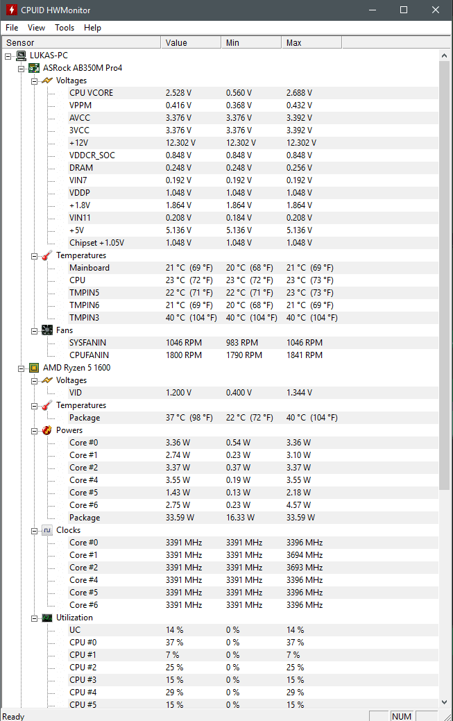

Ich habe mal die Spannungen ausgelesen - eventuell erkennt ja da jemand einen Fehler!?
