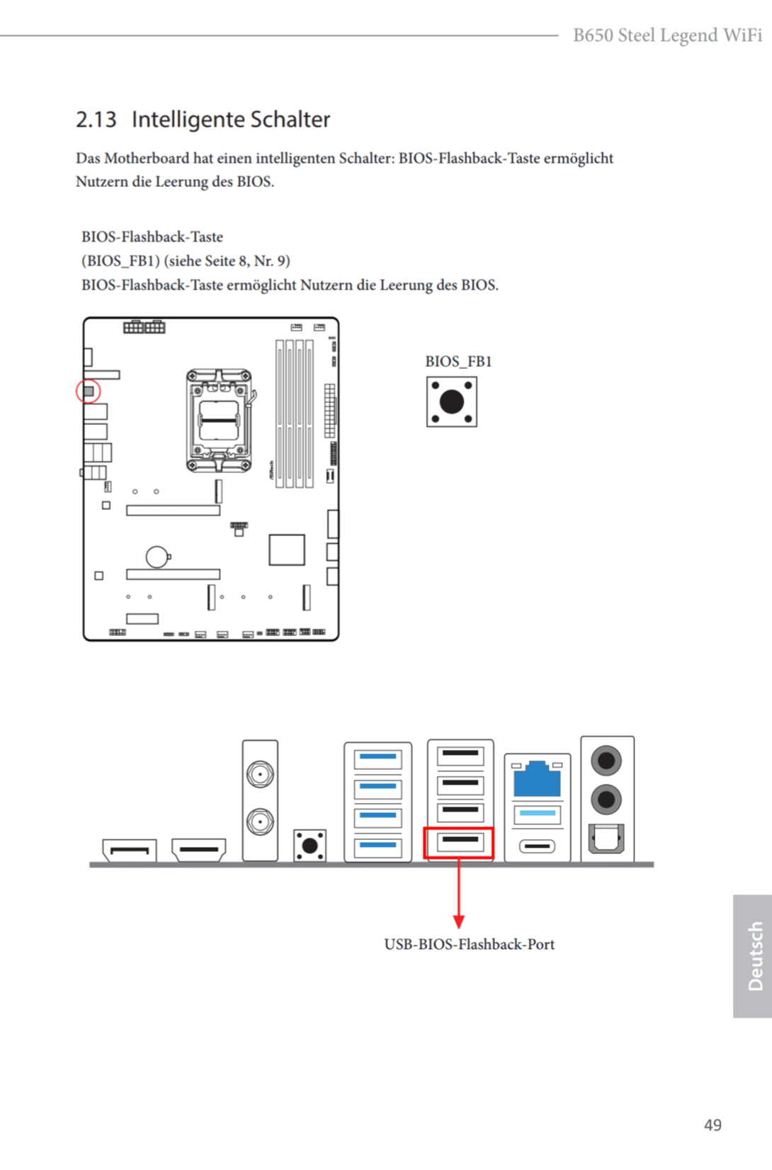

Lese im Handbuch BIOS Flash ohne CPU +RAM
Hätte es ja selber gerne gelesen . Aber anscheinend hat ASUS nur ein B650 MainBoard und nicht zig verschiedene wo man hätte nachschauen können.

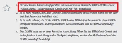

Speicher muss in A2 und B2. So wie ich es lese, hast du sie in den falschen Slots.
Dann am besten der Flashback mit neuen BIOS machen. Gut möglich, dass das Board nicht das passende BIOS hat.

Danke an alle die den Speicher erwähnt haben, es war der Speicher, im Intel System habe ich vier Bänke voll im AMD System war ich mir sicher 1&3 aber es war 2&4 Bios war aktuell genug aber ich habe Stunden damit verbracht herauszufinden welcher der 10 USB Slots der "FLASH-USB-SLOT" ist weder das Handbuch zeig es noch ist der irgendwie beschriftet oder wie bei MSI Mainboards umrandet, es ist der erste schwarze USB 2.0 Slot vom Mainboardboden aus gesehen.

Hier der Auszug auf dem Handbuch vom Mainboard zum Biosflash. ;)

meistens hilft es diese gedruckte Heft, was dem Board bei liegt auch zu lesen :)
