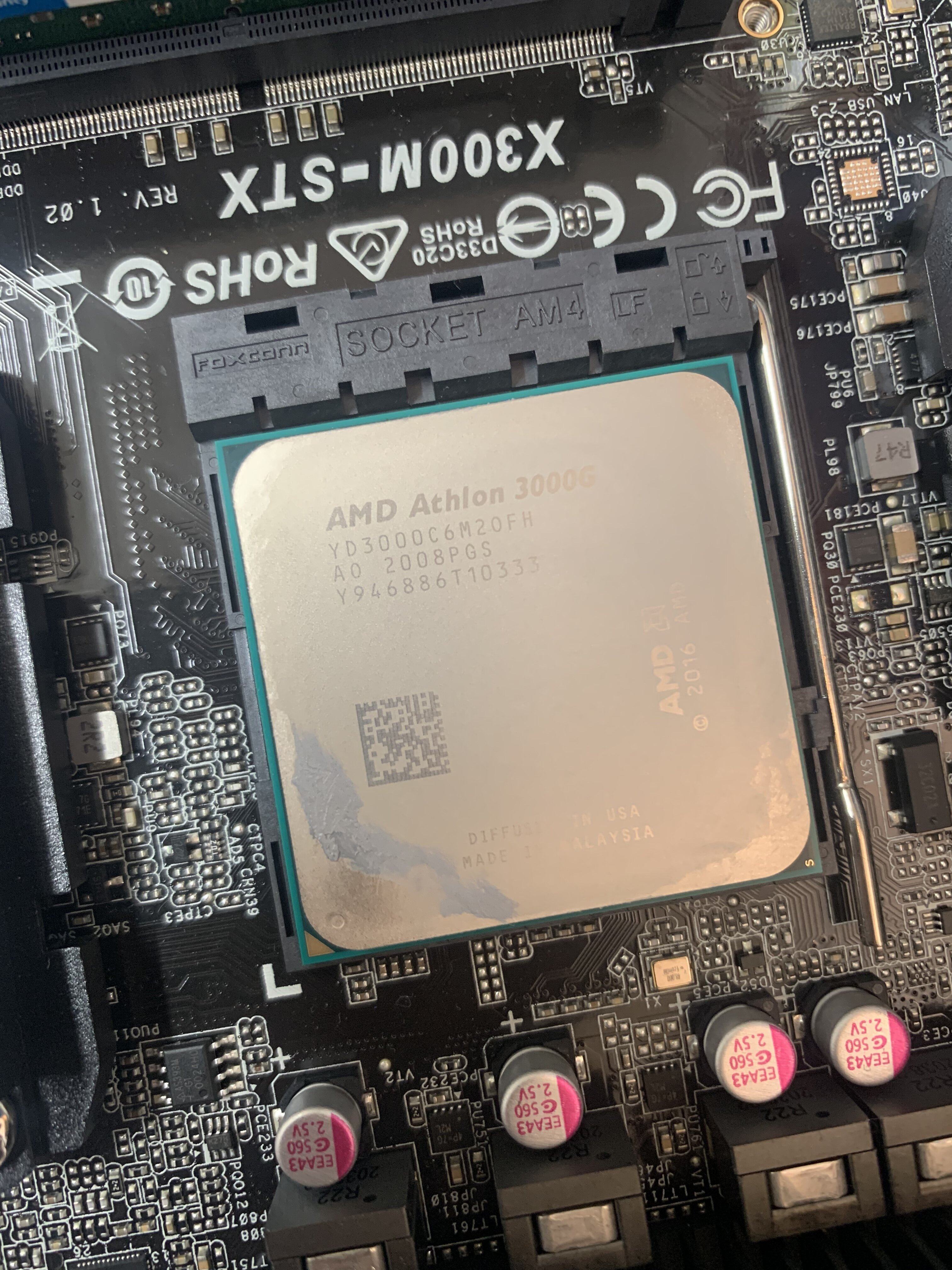

Den AMD Athlon 3000G gibt es in zwei Varianten für den YD3000C6M2OFB brauchst du ein aktuelles Bios 1.70 damit die CPU läuft.

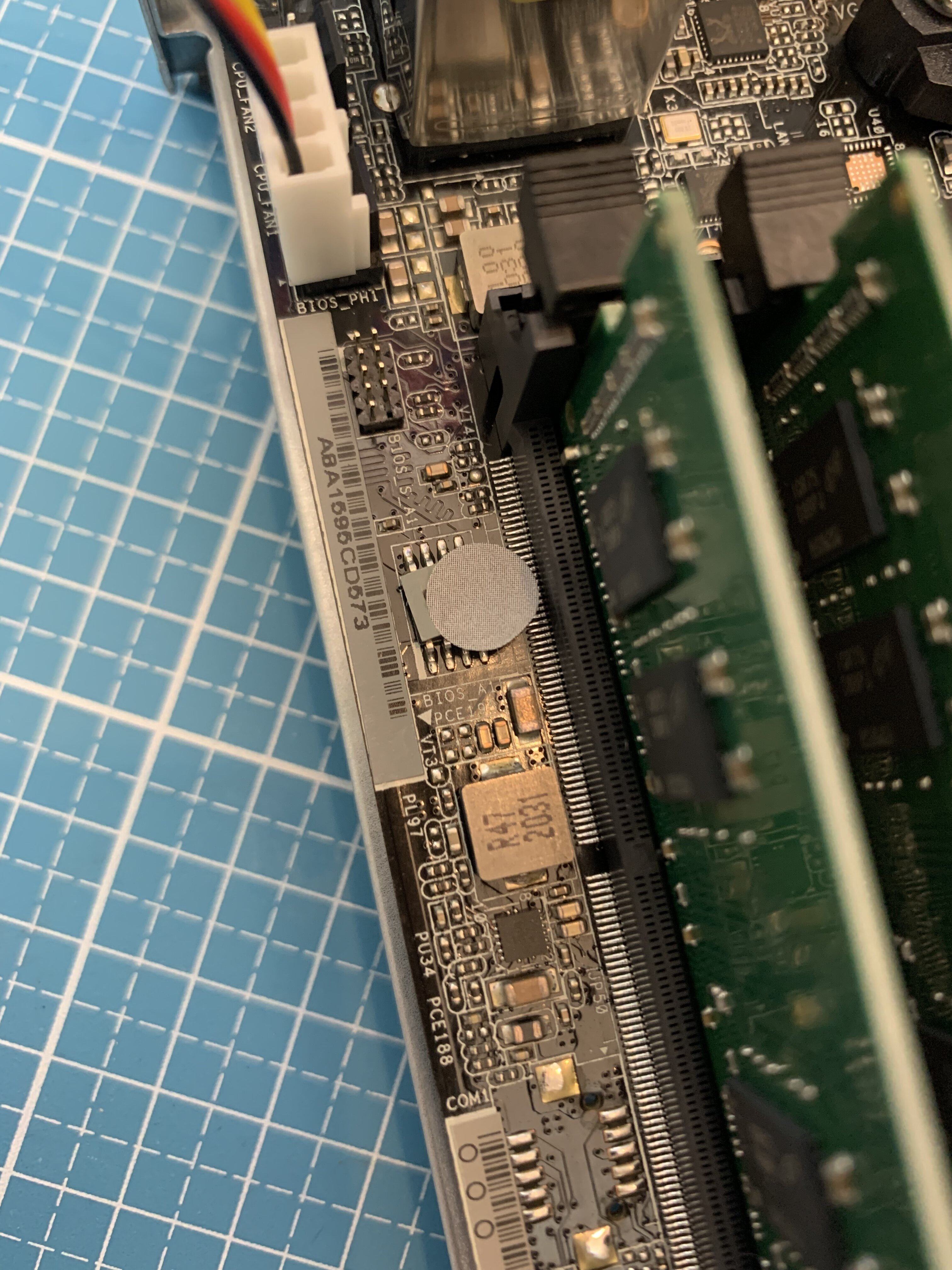

Welche Bios Version steht auf dem Bios Chip des ASRock DeskMini X300?
Der Bios Chip sitzt neben dem Ram und die CPU Version steht auf der CPU (Bild unten).
Um das Bios zu flashen brauchst du wahrscheinlich eine andere CPU.

Oh nein... Ich hab übersehen das es zwei Versionen von der CPU gibt. Es ist tatsächlich ein Raven Ridge, sprich YD3000C6M2OFB.
Auf den Bios-Chip kann ich nicht gucken, da ist ein Aufkleber drauf und den möchte ich ungern abmachen.
Aber Danke, jetzt habe ich einen Anhaltspunkt
Auf dem Aufkleber steht die Bios Version so wie auf dem Bild von mir, da steht z.B. 1.40 drauf es sollte aber 1.70 draufstehen.
Auf dem Bios Chip selbst steht die Bios Version nicht.

Ich hab jetzt die CPU kontrolliert und diese sollte mit allen Versionen gehen. Es ist doch die Picasso.

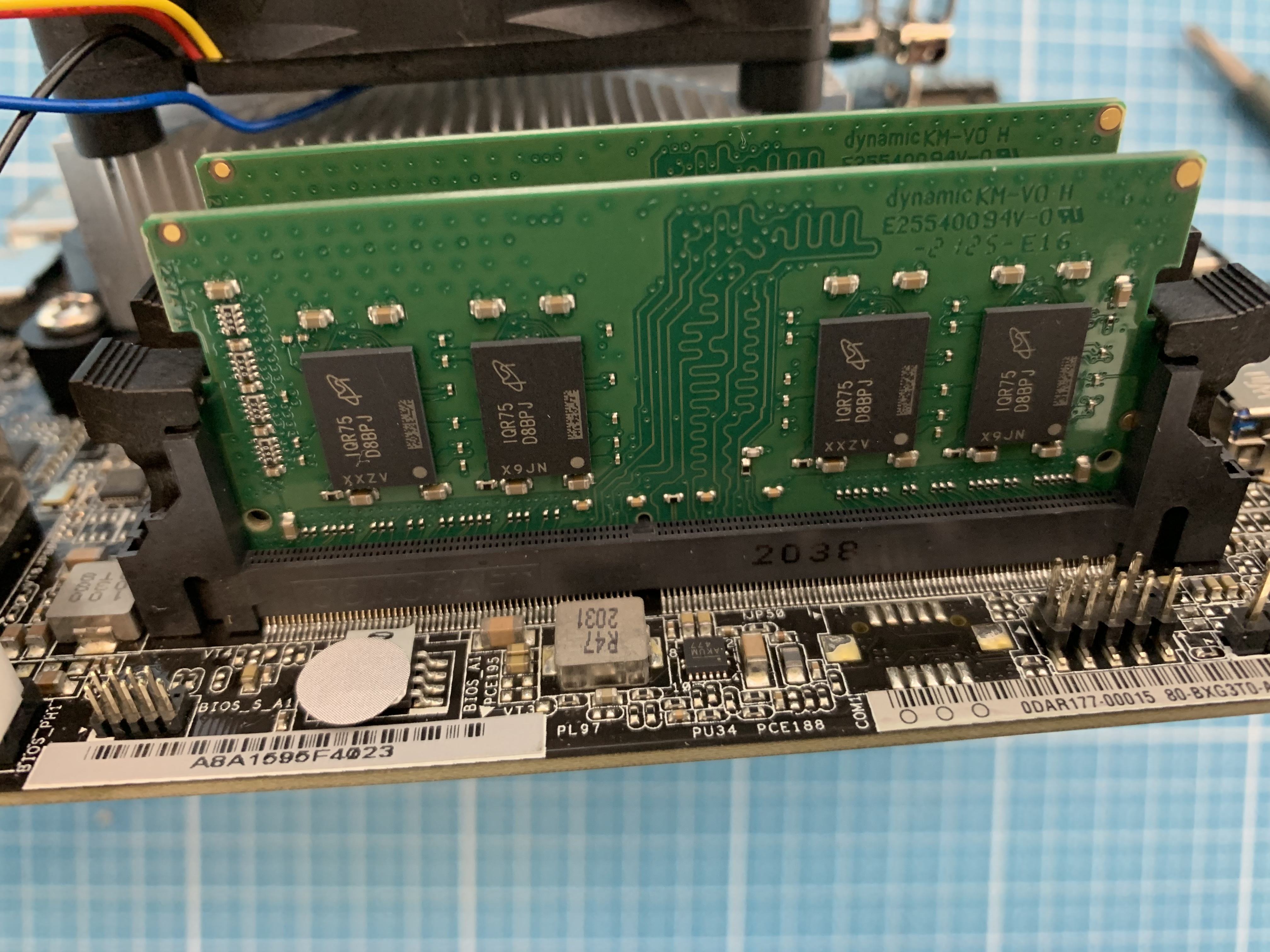

Ich habe den Fehler gefunden, der Ram steckt nicht richtig im Ram Slot.
Du musst das Mainboard ausbauen (4 Schrauben) und den Ram mit beiden Daumen in den Ram Slot drücken.
Wenn du das im eingebauten zustand machst biegt sich das Mainboard durch und bricht, aber der Ram lässt sich niemals vollständig einstecken.

Dass der RAM nicht richtig eingebaut ist sieht auf dem Foto quasi jeder und vor Ort muß man schon quasi blind sein um das nicht zu sehen.
Nein, der RAM ist richtig drin.
Das Foto bitte nicht als Referenz für den RAM nehmen. Den RAM hatte ich da nur provisorisch drauf gesteckt und den Arbeitsplatz zu wechseln. Zur Sicherheit: Der PC war dabei auch nicht am Strom und wurde so auch nicht gestartet. Ich hatte einfach keine Lust 5 mal zu gehen :d

...Nein, der RAM ist richtig drin.
Das Foto bitte nicht als Referenz für den RAM nehmen. Den RAM hatte ich da nur provisorisch drauf gesteckt und den Arbeitsplatz zu wechseln....
Wenn das Mainboard nicht ausgebaut war, war der Ram niemals richtig drin.
Ich habe das ASRock DeskMini schon öfter in verschiedenen Varianten zusammengebaut, der Ram lässt sich nicht einstecken wenn das Mainboard eingebaut ist.

Mich macht der Aufkleber über dem Bios-Chip etwas stutzig.

...Mich macht der Aufkleber über dem Bios-Chip etwas stutzig...Ich möchte ungerne alles zurück und neu bestellen. Der X300 ist eh Mangelware.

Der RAM geht definitiv keinen μm weiter in den Slot.
Und wie ich schon gesagt habe, der RAM wurde im ausgebauten Zustand verbaut.

Ihn hat der Aufkleber über dem Bios-Chip ebenfalls stutzig gemacht, aber er hat seinen 5600G, der definitiv funktioniert, auf meinem Board getestet. Und auch da blieb das Bild schwarz.
