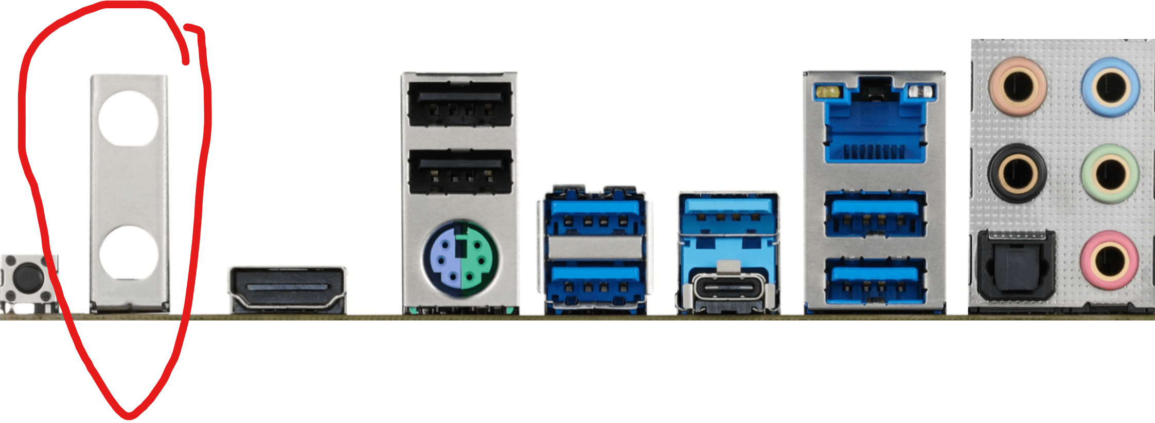

ich möchte mir bei meinem PCIe Steckplätzen ein wenig Platz verschaffen und meine PCIe WLan Karte durch eine M.2 Karte ersetzen und das ganze idealerweise mit Antennen für die Mainboardblende.

Kompatibilität der M.2 WLan Karte ist lediglich "M.2 Socket (Key E), supports type 2230 WiFi/BT PCIeWiFi module" angegeben.
Wird eine Intel Killer Wi-Fi 6E AX1690 (AX411) Karte überhaupt unterstützt? Meine irgendwo gelesen zu haben das die nur auf Intel Boards funktioniert? Und falls doch wo bekomme ich dafür passende Antennen für die Mainboardblende her?
Falls das nicht passt, könnt ihr mir was passendes empfehlen? Hab eine 400.000 Glasfaserleitung:wink:
Für ein AMD System brauchst du ein reguläres M.2 Modul. die Intel CNVi Module werden von der Plattform nicht unterstützt. Willst du unbedingt den Killer-Softwarestack haben, also z.B. die Intel BE1750 (BE200.NGWG.NVX). Von anderen Intel Modellen gibt es auch sogenannte Desktop Kits, die bereits alle benötigten Komponenten (Antennenkabel, Antennen usw) enthalten.

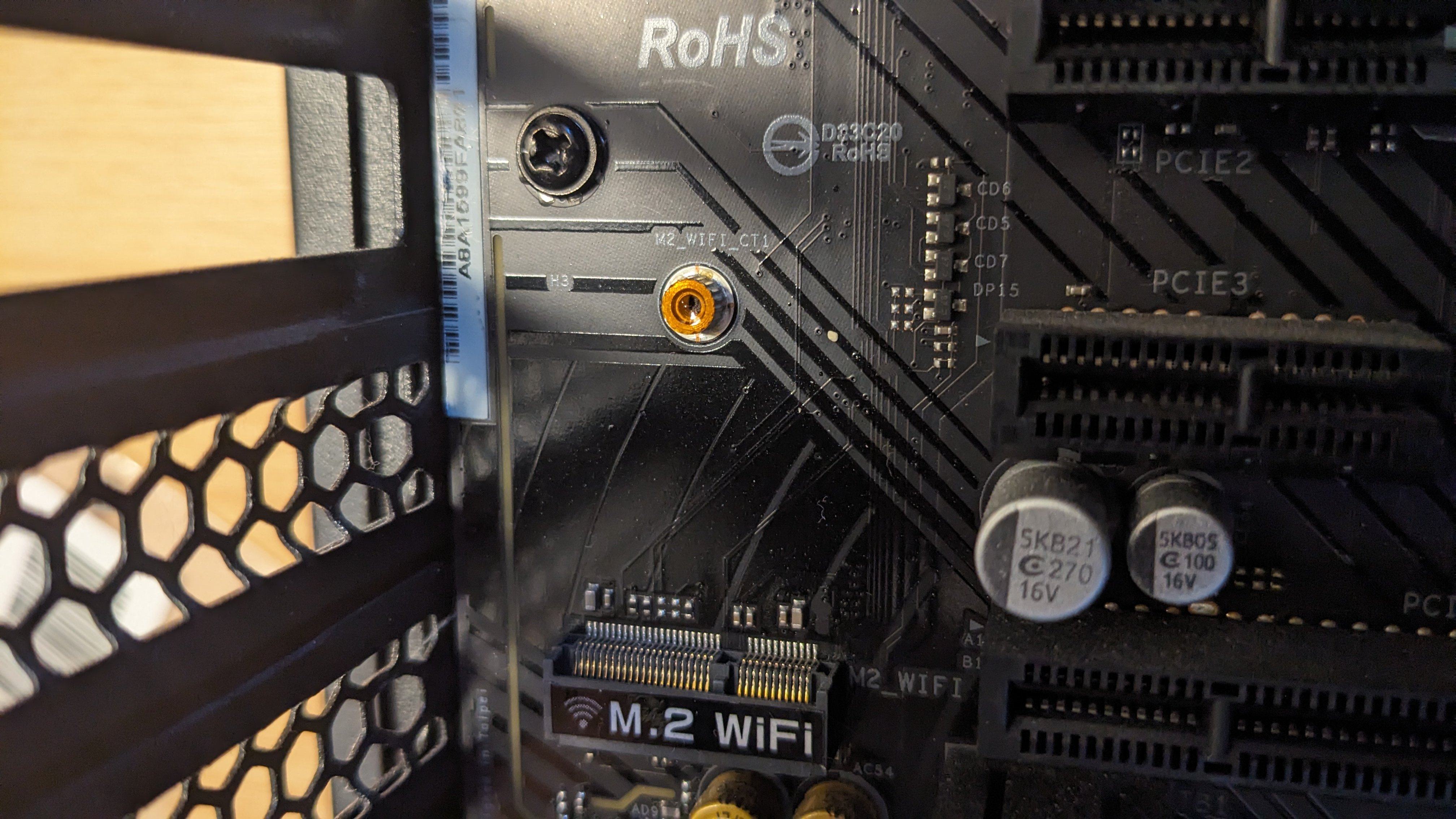

die WiFi Karte ist mittlerweile angekommen, jedoch lässt sie sich nicht mit einer Standard M.2 Schraube die beim Mainboard dabei war befestigen, denn das Gewinde der mitgelieferten Schraube scheint zu groß
könnt ihr da was erkennen? ist da überhaupt ein Gewinde drin? kann mir jemand sagen was da für eine Schraube rein kommt? oder ist das gar ein "Platzhalter" den ich raus schrauben muss um ihn durch genau was zu ersetzen? komm mir vor als hätte ich noch nie am PC geschraubt :shake:
echt jetzt? :rofl: danke für die fixe Antwort ... muss echt mal zum Augenarzt
