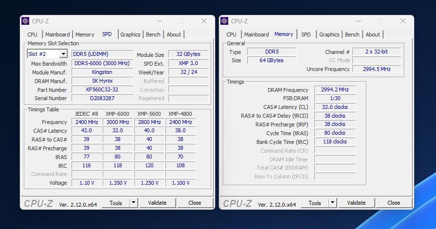

Moin. Poste doch mal ZenTimings, damit man in etwa einschätzen kann, was aktuell Phase ist (wenn der Boot erfolgreich war).
PS: Dein RAM ist zu 99% mit H16A bestückt (beidseitig, also DR). An sich ist daran nichts inkompatibel. H16A sind grundsätzlich top @AM5.

ZenTimings:

Aber Ram der offiziell supported wird könnte was ausmachen. btw. sind die Timings sogar bisschen besser.
edit: oberen Post den GH Link hinzugefügt
edit 2.
es ist auch so, daß das gelinkte Kit erst 2024 erschienen ist. Somit wäre die Platine/ Ram-Chip / Ram-Firmware vielleicht besser eingestellt auf Ryzen.
Dein Ram ist viel früher/älter herausgekommen.
