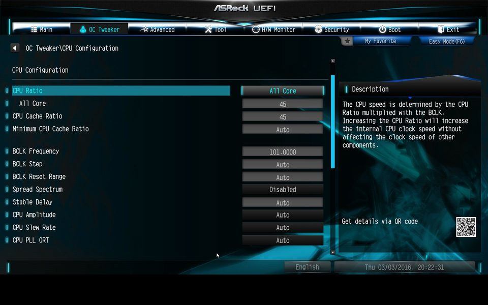

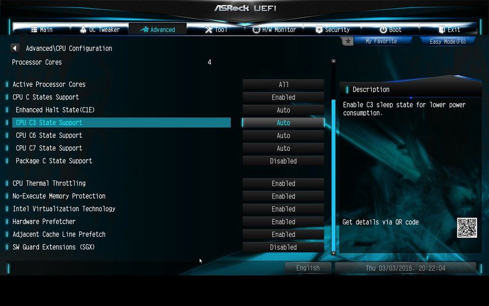

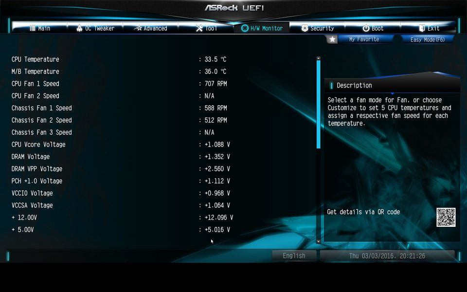

Hi,
möchte meinen 6600K auf dem z170 Extreme4 auf ca 4.5ghz takten.
4.2ghz 3h Prime stable ist er auf 4,5ghz bootet er allerdings nicht mehr und ich hatte auch schon Bluescreens ohne OC.
Deshalb vermute ich das etwas anderes Faul ist. Hier die wichtigsten Settings aus dem UEFI.

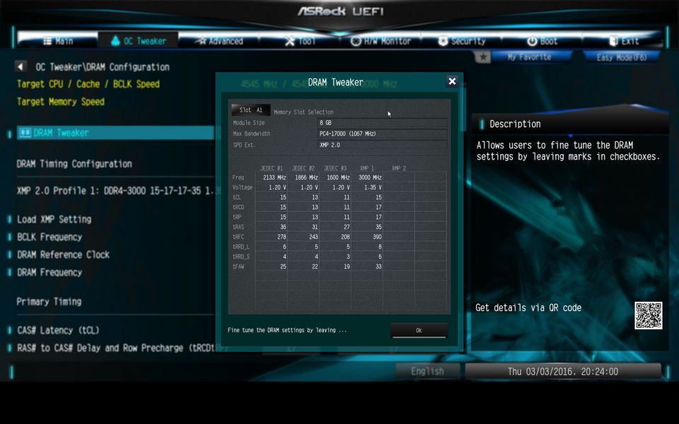

Beim Ram habe ich das XMP1 Profil komplett geladen.
Temperatur war bei 50°C nach 3h!

Sich ein fixes Ziel beim Übertakten zu stellen geht oft in Enttäuschung auf, denn eine Garantie für einen bestimmten Wert kann man nicht geben, weil jede CPU ein Unikat ist, es hätte auch gut sein können dass schon nach +100MHz Schluss ist, kann man vorher nie wissen.
Wenn dein Prozessor die 4,5GHz mitmachen kann, macht es aber vielleicht der Cache nicht mit oder es werden mehr Volt gebraucht als Auto hergeben will, und den BCLK zu übertakten vergiss erst mal.
Ja das ist mir in einer gewissen weise schon klar aber denke das es in diesem Fall Einstellungsache ist wenn schon Bluescreens ohne OC auftreten.
BCLK ist std 90 oder 100?
Wenn schon Fehler ohne OC auftreten, ist wohl das BIOS fehlerhaft, ist die aktuellste BIOS Version installiert?
100, bei dir ist er auf 101, ich vermute du hast ein Automatisches OC durchführen lassen, dass ist oft aber mehr schlecht als recht.
Zu all erst würde ich Speedstep (EIST) und Turbo deaktvieren und Cache Current Limit auf Max stellen je nach Mainboard solltest du nochmal genauer nachlesen.
Die Spannung solltest du auf Fixed stellen oder Manuell und einen wert bis Maximal 1.3vCore einstellen auch bei deinem Ram solltest du die Spannung noch einmal
Manuell eintragen je nach Modul aber auch hier maximal 1.35 Volt denn alles darüber benötigt höhere Spannungen auf der CPU VCCIO und der System Agent Voltage.
Ich bin mir nicht sicher ob du Loadline Calibration hast bei deinem Asrock Mobo aber sollte diese auf Level 6 stehen mach diese auf Level 5 das garantiert stabilere
Spannungen für deinen CPU. Solltest du hiernach Probleme haben Poste mir nochmal einen Screenshot deines OC Tweakers im Bios. Skylake ist eigentlich relativ
einfach bei geringen Overclocks weil du nur die CPU Core/Cache Voltage anpassen musst und natürlich Speedstep (EIST) und Turbo deaktiveren dieser muss nur bei
Asus aktviert bleiben. Denn BCLK würde ich auf 100 stehen lassen denn andere Settings bringen keinen vorteil hier musst du mit dem Multiplier (Core Ratio) arbeiten.

VCCIO und VCCSA musst du vermutlich anheben bei 3000MHz Ramtakt. Wenn ich mich recht erinnere, musste ich für ein vergleichbares Setting beide Werte auf 1.10-1.12v anheben.
Also hatte vor ner Weile auch mal das Extreme 4 und 3000er Speicher. :)
1.15 Volt auf beiden genau kommt eben auf denn Takt des Speichers an. Ich werde morgen mal schauen ob ich was zum Asrock Extreme 4 finde 4.5Ghz sollten kein Problem sein.
VCCIO und VCCSA je auf 1,250 reicht nicht für 4,4ghz 10min prime stable :/

1.25v auf VCCIO und SA ist viel zu hoch. Kann man mal zum benchen/testen einstellen, aber nicht 24/7.
Wenn die Kiste schon mit 0.95/1.05v bootet, solltest du dich unter Windows mit A-Tuning rantasten... in 10mV Schritten.
