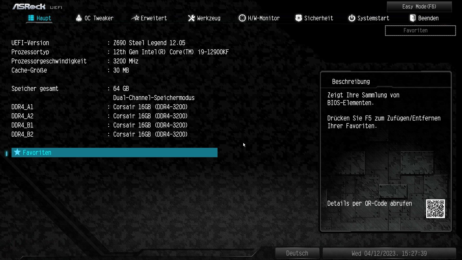

Guten Morgen!
Habe mit Instant-Flash ganz normal das 12.05 BIOS gerade geflasht und lief auf Anhieb einwandfrei :)

Also jetzt versteh ich gerade garnichts mehr.... Ich hab es nochmal getestet, diesmal mit einem USB Stick und nicht direkt von der M.2 und es hat funktioniert.
Das verwirrt mich, da ich ja auch den Blindflash nach dem (Schein)tod des Boards mit dem 12.05er gemacht hatte und es nicht funktionierte.

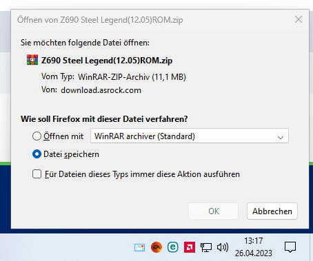

Mittlerweile hat Asrock das 12.05 Bios von der Website genommen und eine neue Version 13.02 veröffentlicht.
Scheint somit tatsächlich etwas mit 12.05 nicht gestimmt zu haben.
13.02 konnte ich problemlos aufspielen.
Oder die 12.05 war nur eine Beta und wurde durch eine Final 13.02 ersetzt.
Betas werden im allgemeinen immer nach der Final von den Seiten gelöscht. Macht MSI und Asus auch so.
ps: Kann man aber immer noch downloaden. ;)
