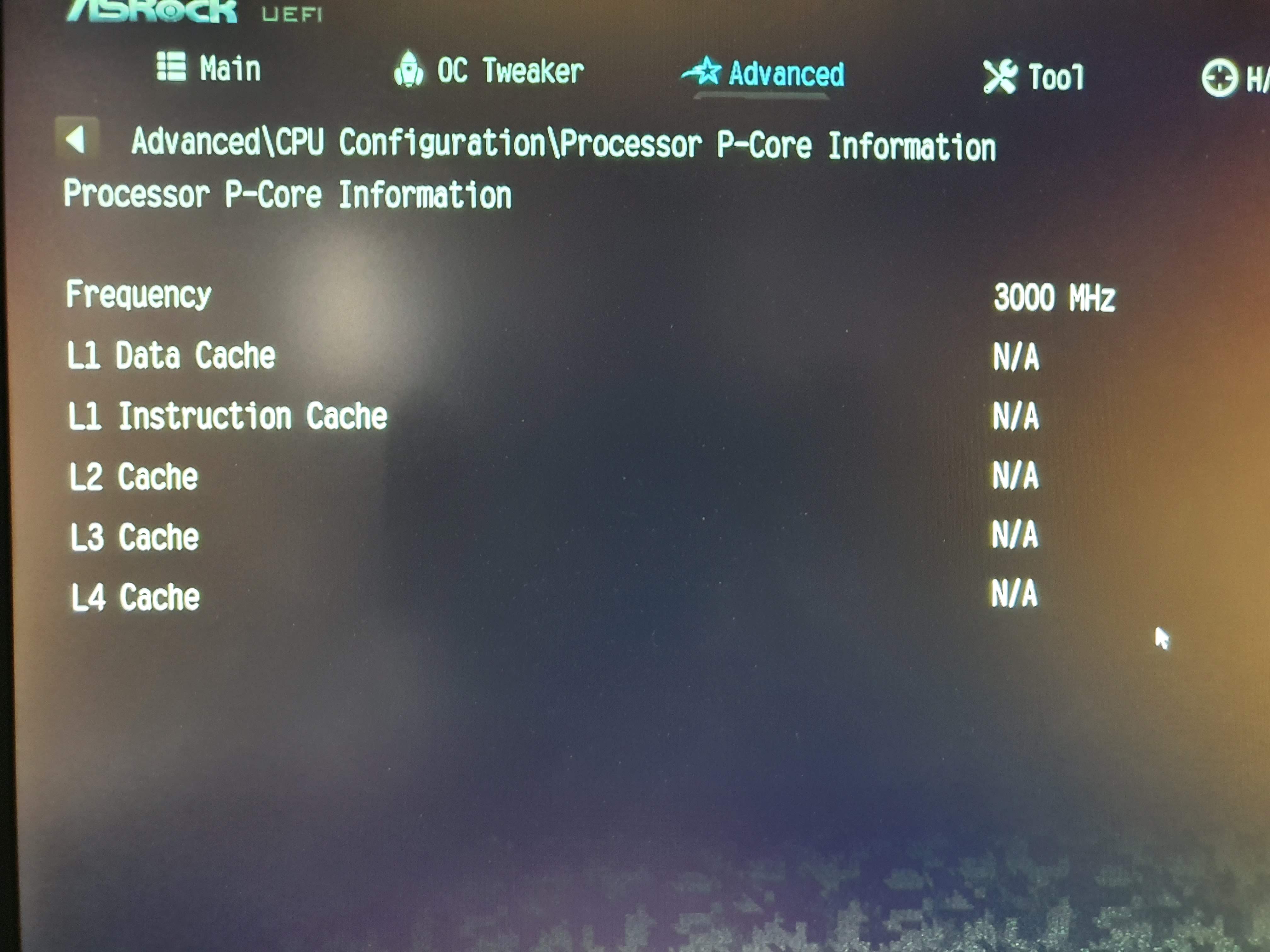

Ich habe ein Asrock Z690 Steel Legend und einen Intel 12500.
Im Uefi wird mir aber keine P-Informationen angezeigt.
Ist das denn normal??
Bios wurde auf den neusten Stand geflasht.

Jemand eine Idee warum das sein könnte?
Mainboard defekt?
CPU defekt??
Wird denn unter Windows alles korrekt angezeigt und stimmt die Performance? Wenn ja, dann würde ich sagen, dass es schlicht das BIOS ist. Eventuell kann ein CMOS-Clear helfen.

Clear Cmos mit zusätzlich Batterie rausnehmen hatte ich mit dem Bios 2.1 gemacht.
Da das nicht half, hatte ich deswegen extra auf die aktuelle Version geflasht, mit defaults laden und speichern etc... und wieder ein Clear Cmos.
Keine Besserung.
Was könnte ich noch machen?
Hab nochmal Windows 10 installiert und dort ist alles ok im Geräte Manager und CPU-z.
Nochmal das aktuelle Bios geflasht, jedoch keine Besserung!
Was soll ich tun?
Ist das ein Garantiefall??
Nein, dass ist bestimmt kein Garantiefall!
Es werden ja nur Informationen zur CPU im UEFI nicht angezeigt.
Eventuell ist der MC noch veraltet, da würde ich mal direkt den ASR Support kontaktieren.
Wegen den RST: Der funktioniert auch nur, wenn du das Storage entsprechend im UEFI eingestellt hast und im OS auch die RST Treiber aktiv sind.
Bei einer laufenden Windows Version wo Storage @ AHCI läuft, kann sich das u.U. schon etwas kniffliger gestalten, ist aber nicht unmöglich.
