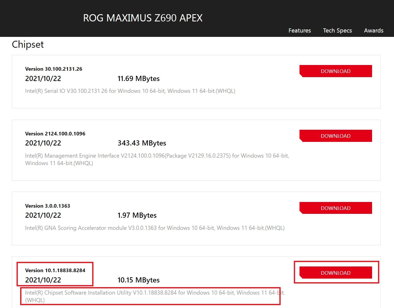

Wahrscheinlich hast hast du den Intel Chipsatztreiber V10.1.18838.8284 nicht installiert, das ist der wichtigste Treiber der wird nach der Windows Installation als erstes installiert.

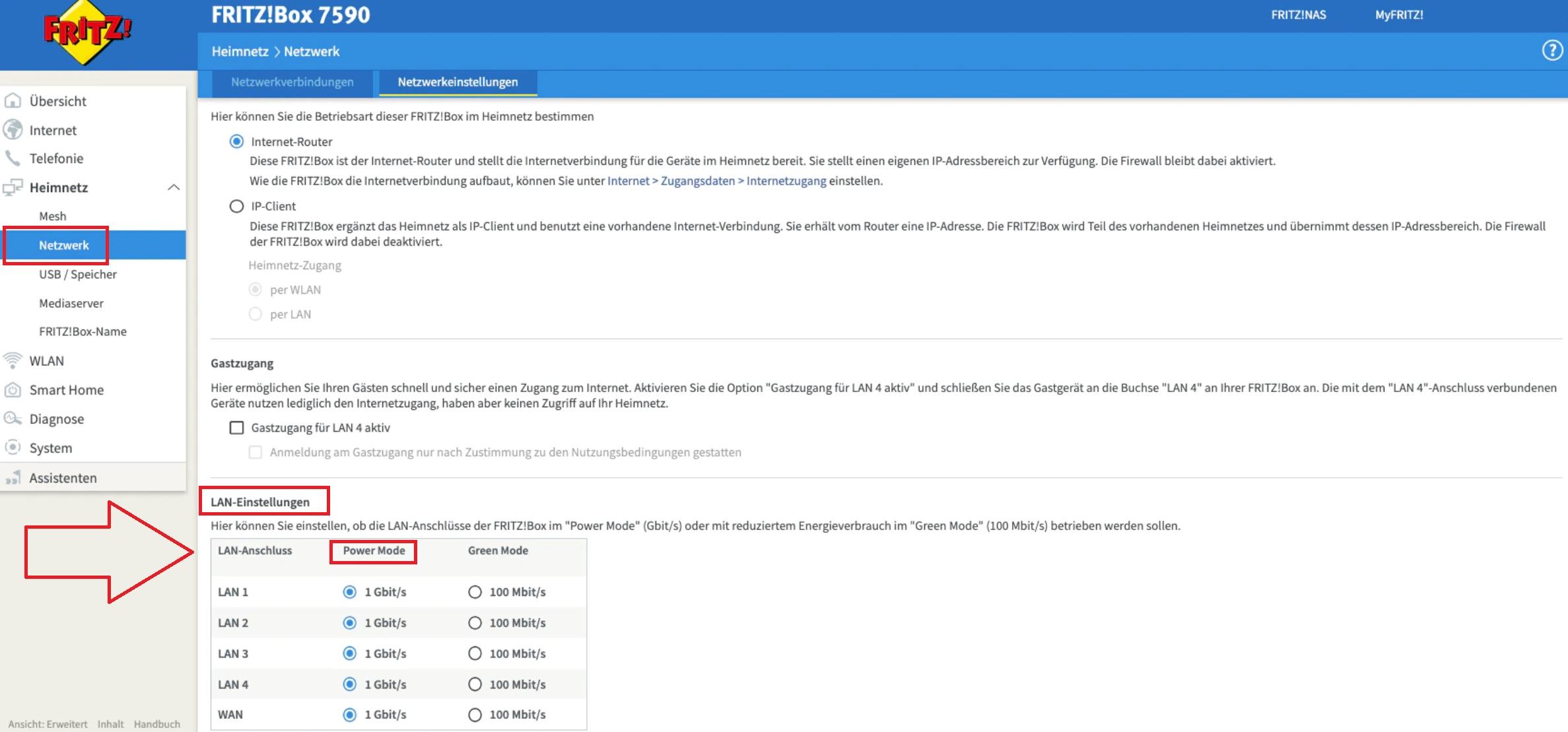

Welchen Router hast du, zufällig eine Fritz.Box?
Dann solltest du den Power Mode aktivieren, wenigstens an dem Port wo der PC angeschlossen ist.
Das Intel Lan kommt mit dem Green Mode nicht zurecht.

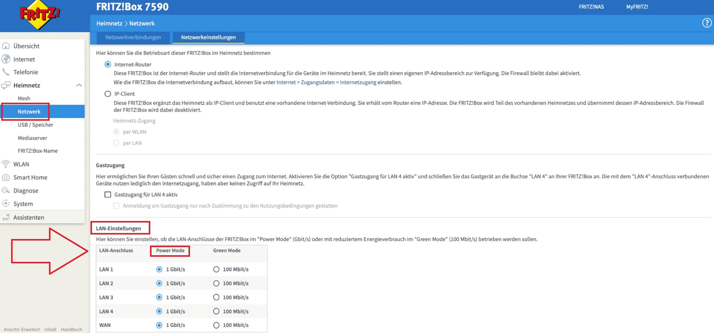

Oha, das wars. Powermode hatte ich zwar eingestellt, jedoch unterstützt meine Fritzbox (7362 SL) diesen nur an den Ports LAN 1 und 2. Ich hatte das LAN-Kabel jedoch an LAN 4 angeschlossen. An dem wird nur der Greenmode unterstützt und das hat offensichtlich zu meinen Problem geführt. Wieder etwas gelernt, vor allem das sich ein Post hier im Forum dank gescheiter Mitglieder, immer lohnt. Ich danke Dir, Merci auch an die anderen Hilfsversuche

An der Fritzbox umgestöpselt von LAN 3 auf 1 und alles flutscht
