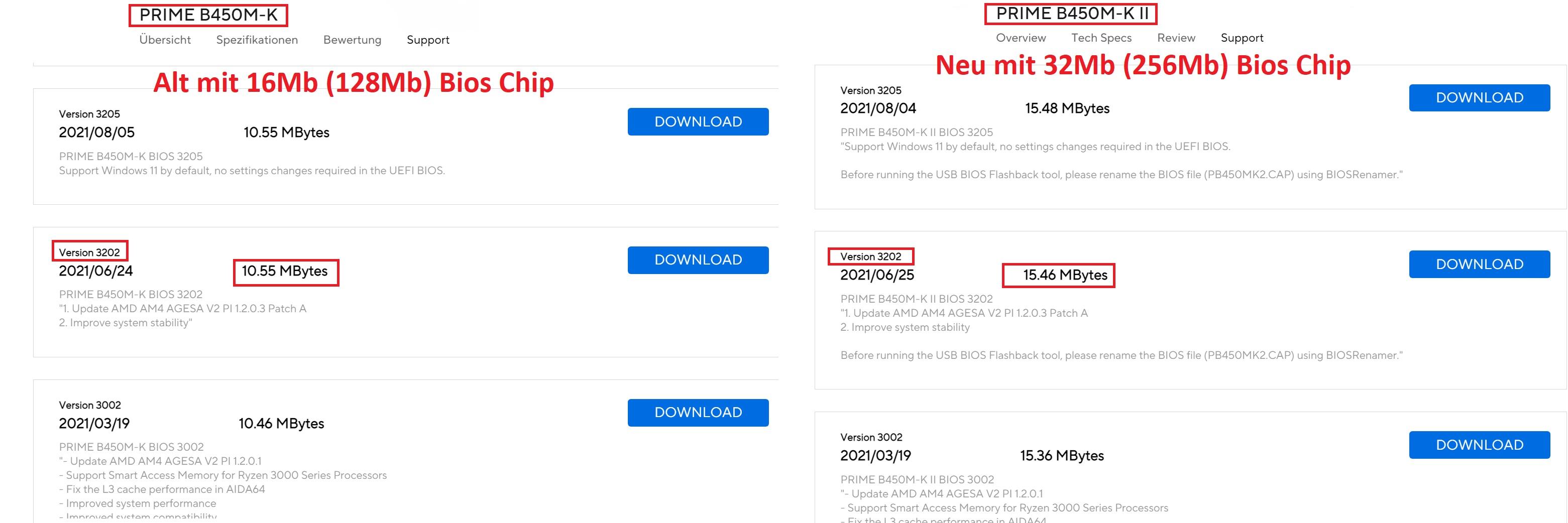

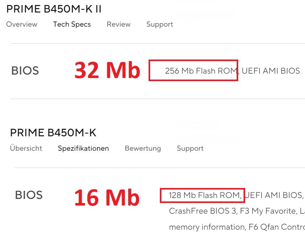

...werde ich mir wohl ein billiges ASUS B450M-K Version II holen. Warum gibt es das wohl?
Das ASUS Prime B450M-K II hat einen 32 Mb (256 Mb) Bios Chips, das ASUS Prime B450M-K hat nur einen 16 Mb (128 Mb) Bios Chip.
Mit 16 MB Bios Chip ist das Bios extrem eingeschränkt, weil Platz für die Ryzen 3000 bis 5000 CPU gemacht werden muss.

Die Bios Version lässt sich nicht installieren weil nicht kompatibel da das aktuelle K II Mainboard einen 32Mb Bios Chip hat.
Richtig ist dieses Bios Version 3202: https://www.asus.com/de/Motherboards-Components/Motherboards/PRIME/PRIME-B450M-K/HelpDesk_BIOS/

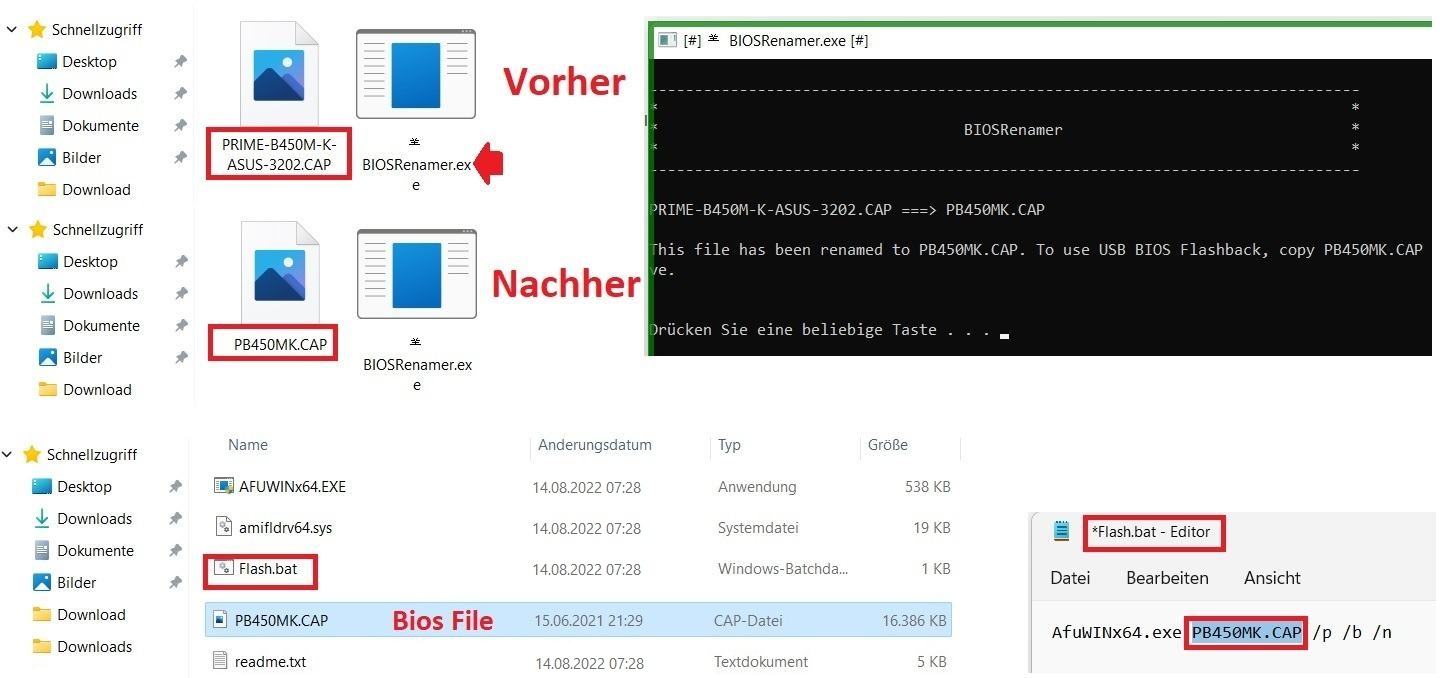

Das ASUS Prime B450M-K hat ASUS CrashFree BIOS 3, du kannst an dem Mainboard das Bios jederzeit wiederherstellen falls der Downgrade nicht funktioniert.
Ich würde mir auf einem USB Stick im FAT32 Format schonmal das aktuelle Bios kopieren, Bios File vorher entpacken und mit dem beiliegenden Bios Renamer umbenennen.
Falls nach dem Bios Downgrade das Mainboard tot ist kannst du das Bios direkt wiederherstellen.
Wenn sich die ältere Bios Version nicht installieren lässt kannst du es mit EFI flash (AFUWINx64 mit flash.bat im Anhang) versuchen, so wie hier im Thread (Zitat unten im Spoiler ) mit dem ASRock B450M Pro4.
Das Bios File in PB450MK.CAP umbenennen, am besten den beiliegenden Bios Renamer verwenden.

Du brauchst nur das entpackte ASRock B450M Pro4 Bios 2.00 in den Ordner packen das ASRock X370 Bios (X370GK45.10) entfernen und die Batch Datei (Flash.bat) umschreiben und speichern, so wie auf dem Bild unten.
Die "Flash.bat" öffnen und danach mit der Taste "e" nur bestätigen, der Bios Flashvorgang startet dann.

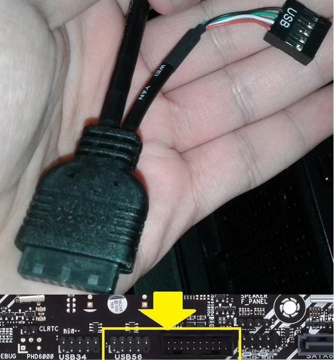

ich danke Euch für Eure Ideen und Bemühungen. Die Ursache ist ermittelt. Die Ursache ist nicht das Mainboard, nicht das BIOS, auch nicht die angesteckten neuen externen HD, auch nicht deren Kabel :-) . Habe mir die Ursachensuche selber kompliziert gemacht. Denn würde das Mainboard heute noch immer in dem Thermaltake Versa H22 stecken, dann wäre das Mainboard noch immer ganz und das Problem nie aufgetaucht. Habe damals gleichzeitig mit dem Kauf der neuen externen HD das B450M-K in ein PC-Gehäuse der Marke Shaarkoon eingebaut. Das stand seit 2014 als Neuware hier rum und war noch nie benutzt worden. Und ich habe nicht nur Euch um Rat gefragt, sondern auch bei ASUS ein Ticket aufgemacht. Die konnten keine Ursache finden ! Und so kaufte ich vergnatzt ein neues B450M-K II, das ich umgehend auch wieder in das Shaarkoon einbaute. Mit dem Ergebnis das nach dem Einbau beim ersten Test fast alles funktionierte --- und am nächsten Tag beim gründlichen Test ein ähnliches Fehlerbild wie vorher auftauchte. Als ich dann aber grübelnd in Gedanken nebenbei unter Windows einen USB-Speicherstick nacheinander in alle 4 Buchsen auf der Frontseite des Shaarkonn einsteckte, da machte es endlich "klick". Klartext: das eine dicke Kabel von der Frontblende des Shaarkoon mit den 2 Soundbuchsen, den 2 Buchsen für USB2 und 2 Buchsen für USB3 endet auf einem 9/10 poligen kleinen Stecker für USB2 und dem üblichen dicken Stecker für USB3. Und nun der Hammer: bei meinem Exemplar des Towers genügt es den kleinen USB2-Stecker allein auf das Board zu stecken - und schon funktionieren alle 4 USB-Buchsen auf der Frontseite. Umgekehrt genügt es auch nur den dicken Stecker für USB3 auf das Mainboard zu stecken. Also verbindet in der Buchsenplatte irgend etwas die USB2- mit den USB3-Buchsen und das ist nicht nur der Massedraht! Ob nun dadurch mein ASUS B450M-K und auch das nagelneue B450M-K II Folgeschäden an den USB-Ports haben, das habe ich aus Zeitmangel noch nicht im Detail ermitteln können. Der nette Herr bei der Hotline von shaarkoon hält sowieso so seinen Fehler für unwahrscheinlich, Ich selbst habe so etwas auch noch nie erlebt - und meine ersten Schritte in der DV habe ich 1974 an einem Großrechner getan. Man lernt halt nie aus: USB-Probleme können also auch die Kabel im gekauften PC-Gehäuse erzeugen (früher war das verständlich: damals endeten die Drähte nicht in einem 9/10 poligem Stecker, sondern in 8 einzelnen - aber heute?) .

...Also verbindet in der Buchsenplatte irgend etwas die USB2- mit den USB3-Buchsen und das ist nicht nur der Massedraht!...
Wenn das Kabel mit den Steckern vom USB 3.0 Hub so aussieht wie auf dem Bild unten, darfst du nur einen Stecker einstecken.
Der USB 2.0 Stecker wird nur dann verwendet wenn das Mainboard keinen USB 3.0 Anschluss auf dem Mainboard hat.
