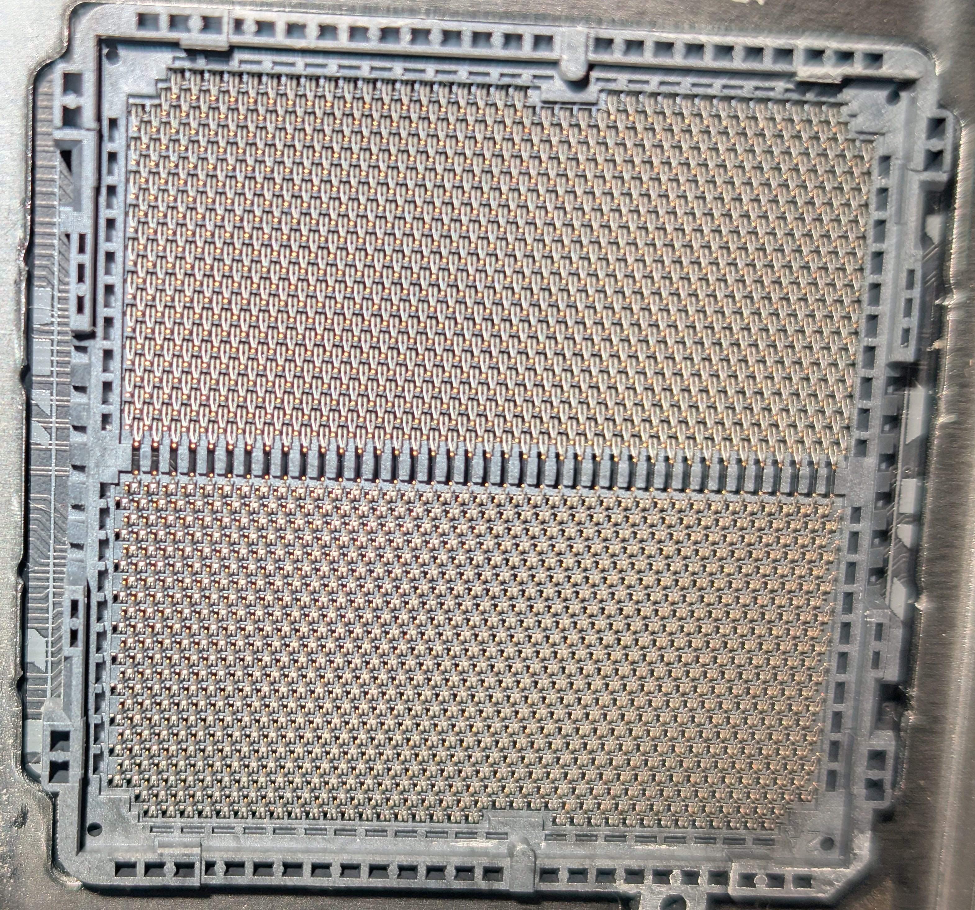

Pins im Sockel kontrolliert?
Ja, soweit ich sehen konnte sahen die alle gut aus. PC lief ja auch ein Jahr problemlos durch. Hab auch ein Foto gemacht und in den Anhang gepackt.
