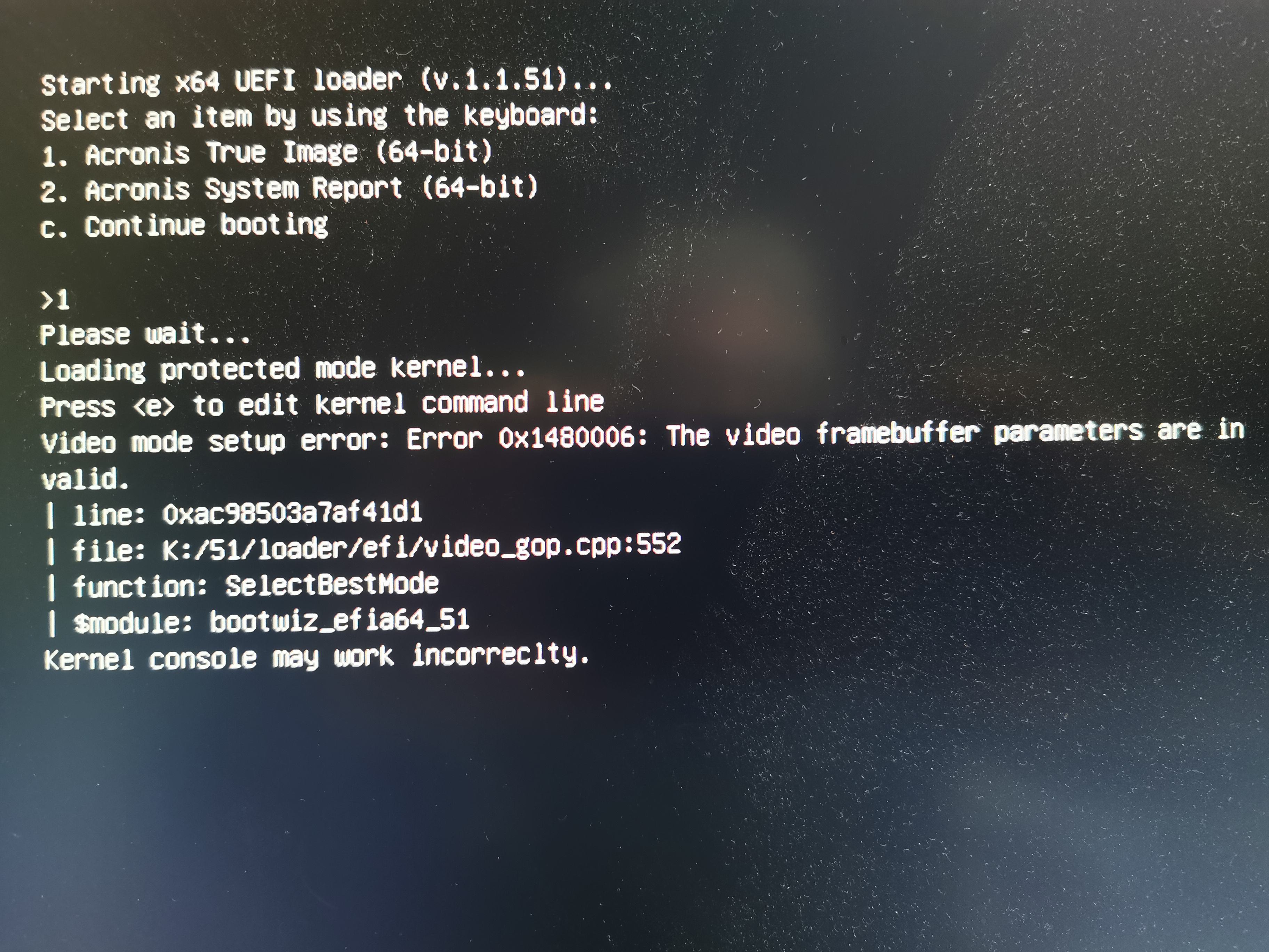

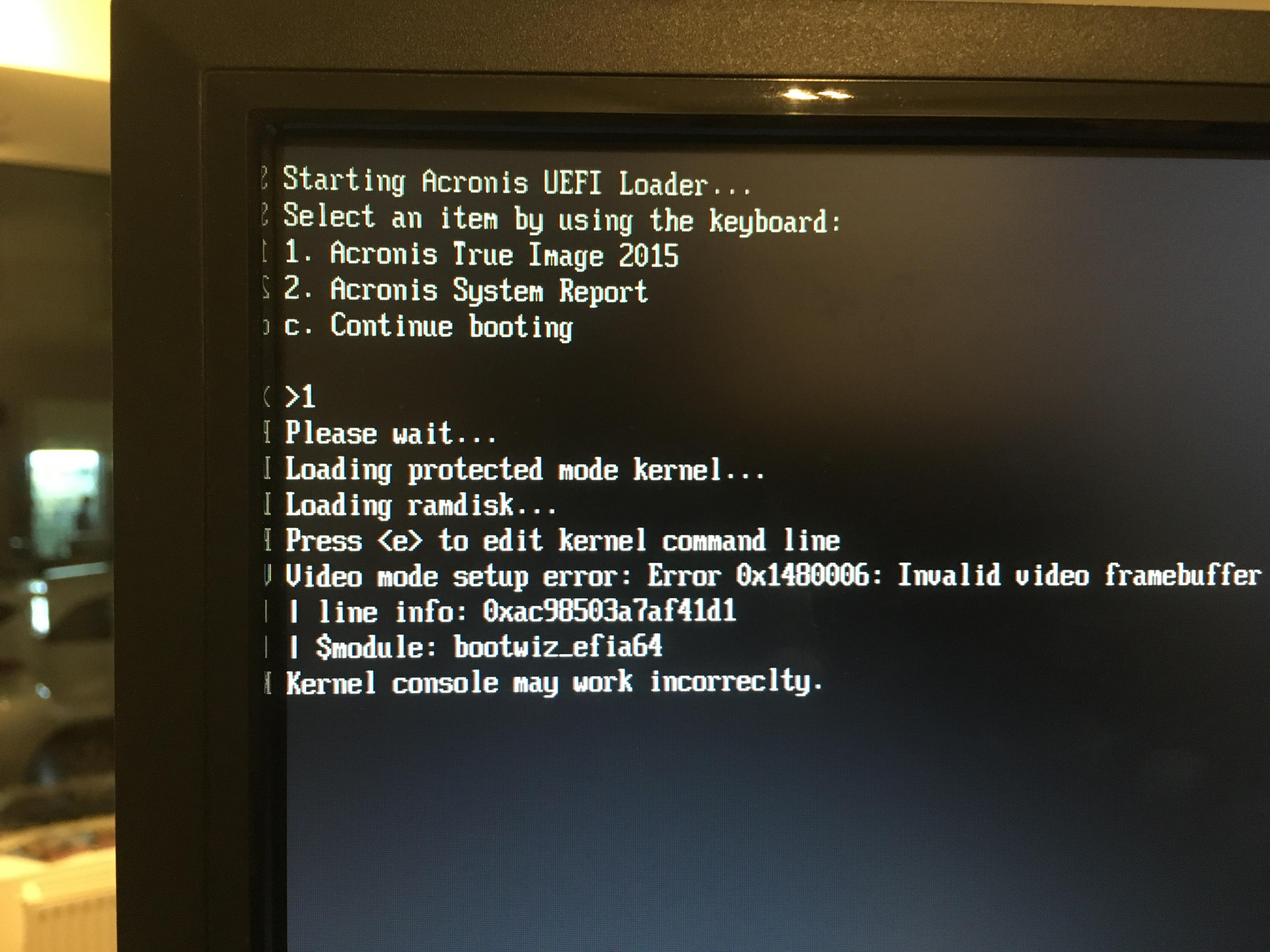

Das Bootmenü ist anders, sollte (bis auf den Fehler) so ähnlich aussehen: Acronis UEFI Boot
ist noch ne alte Version, die unterstützt das nicht. Für die neue Version habe ich keinen Key. Sieht bei mir genau aus, wie in deinem Bild, also Fehler! Muss doch möglich sein, ohne UEFI zu booten?

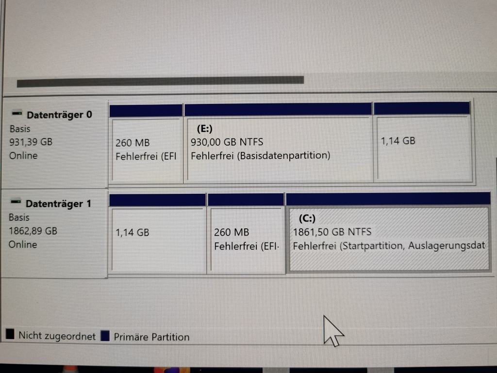

Hatte mit diesem Samsung migrationstool gearbeitet, aber das bringt die Partitionen durcheinander!!!

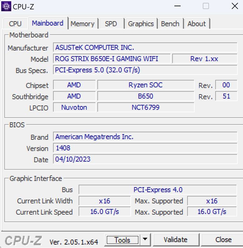

Ist das Motherboard-BIOS bzw. die UEFI-Firmware aktuell?
ja.

So viel ich aus dem Screenshot sehen kann, hast du mit dem Linux-basierten Boot-Medium gebootet. Es kann sein, dass da irgendwelche Treiber fehlen. Ich empfehle ein windowsbasiertes (WinPE) Boot-Medium zu erstellen und bei Bedarf die notwendigen Treiber manuell hinzufügen. Hier Findest du Schritt für Schritt Anleitung, wie du das machen kannst:
https://kb.acronis.com/de/node/61621
Falls das nicht funktioniert, mach bitte einen Ticket bei meinen Support-Kollegen auf und teile mir die Nummer mit. Ich kümmere mich, dass der Sachverhalt beschleunigt wird.
OK, danke erstmal, ja ich habe die Iso von euch damals gebrannt. Nicht UEFI Boot mit B550 Board geht. Das neue Board scheint nur noch UEFI zu booten.
