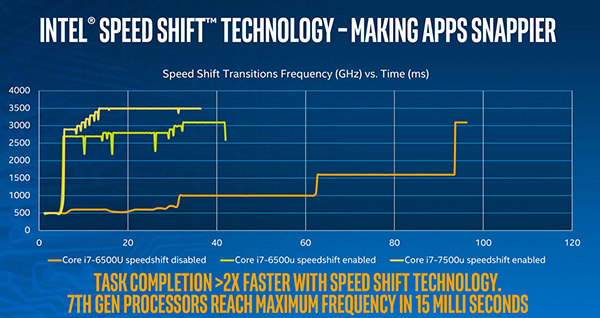

Mehr Performance gibt es erst recht ab Skylake und nochmal ab Kaby Lake, weil deren SpeedShift nur mit Windows 10 funktioniert.
Außer man hat die Taktrate der CPU sowieso fixiert.
