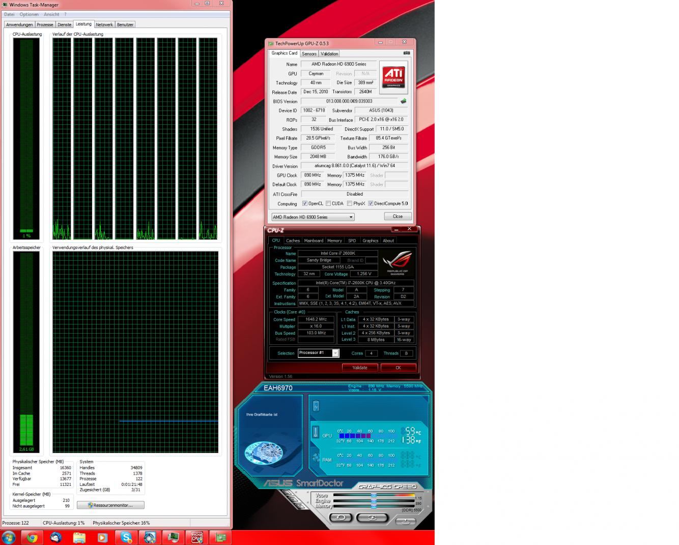

Hallo Leute,
Bin jetzt seit einigen Tagen schon mit meinem neuen Rechner am arbeiten, was mir jedoch aufgefallen ist, das die GPU Temp. im idle auf 58/59°(Lüfter auf automatik "Smartdoctor") ist, mir kommt es etwas sehr hoch vor.
Kann mir jemand sagen ob es normal ist oder ob da was nicht stimmen kann??? (Monitor Dellu2711 bei voller Auflösung) Denn nachdem was ich so gelesen habe sollte es bei etwa 45° liegen.
Danke
Shai

Ob die Karte sich runtertaktet in den 2D Modus. Starte mal GPU-Z und schaue ob sie auf 250MHz runtertaktet
Last ist halt spielen.
Lass GPU-Z laufen und spiele dein Lieblingsspiel, GPU-Z zeichnet dann das Temperaturerhalten auf.
2D Modus = GPU und VRAM heruntertakten. Die Karte sollte die GPU und den VRAM auf 250/150 runter takten. Bei GPU-Z unter Sensors kannst ablesen welcher Takt gerade eingestellt ist.

Also deine Karte taktet nicht runter.
