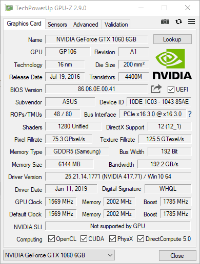

ok hier kriegst du deine Fehlermeldung
Mach doch ersteinmal bitte folgendes:
Lade dir bei Techpowerup GPUz und stelle hier einen Screenshot ein. Damit mal geklärt ist, welche Grafikkarte du nun genau hast.
Mit der Info zur vBiosVersion aus GPUz kannst du dann unter folgendem Link das genaue Modell bestimmen (und kompatible Bioaversionen anzeigen lassen):
VGA Bios Collection | TechPowerUp

Laut
gibt es ja ein kompatibles Update des vBios
VGA Bios Collection: Asus GTX 1060 6 GB | TechPowerUp
