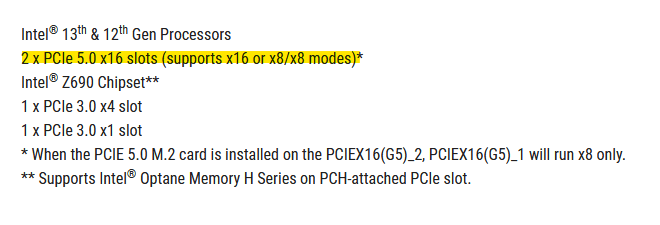

RTFM s. 1-8+ ggf. s. 68 wenn ich es richtig sehe? Sprich du brauchst kein 4x4x4, sondern PCIe1 wird automatisch dann mit 8x laufen. Oder habe ich ein falsches Board erwischt?

Das Z690 Apex kann nur x8+x8. Ich seh auch ehrlich gesagt nicht, wo der Nutzen für das Ding auf mainstream intel ist. Die CPU hat nur 20 Lanes. Im besten Fall kriegst du 4 NVMes mit gen 3 x2 speed unter, falls das doch irgendwie funktionieren sollte. Ich weiß ja nicht.

Und für welche Plattformen sind diese Videos? Diex4+x4+x4+x4 Einstellung wirst Du auf keinen S.1700 Board finden, weil man die 16 PCIe Lanes für die Graka bei denen nur noch in x8+x8 umstellen kann, womit dann nur 2 M.2 Slots der Karte funktionieren, der 1. und 3. Bei den Vorgängergeneration ging auch noch x8+x4+x4, aber dies wurde mit Alder Lake leider eingestellt. Ansonsten einfach mal das FAQ zu den Hyper Card lesen:

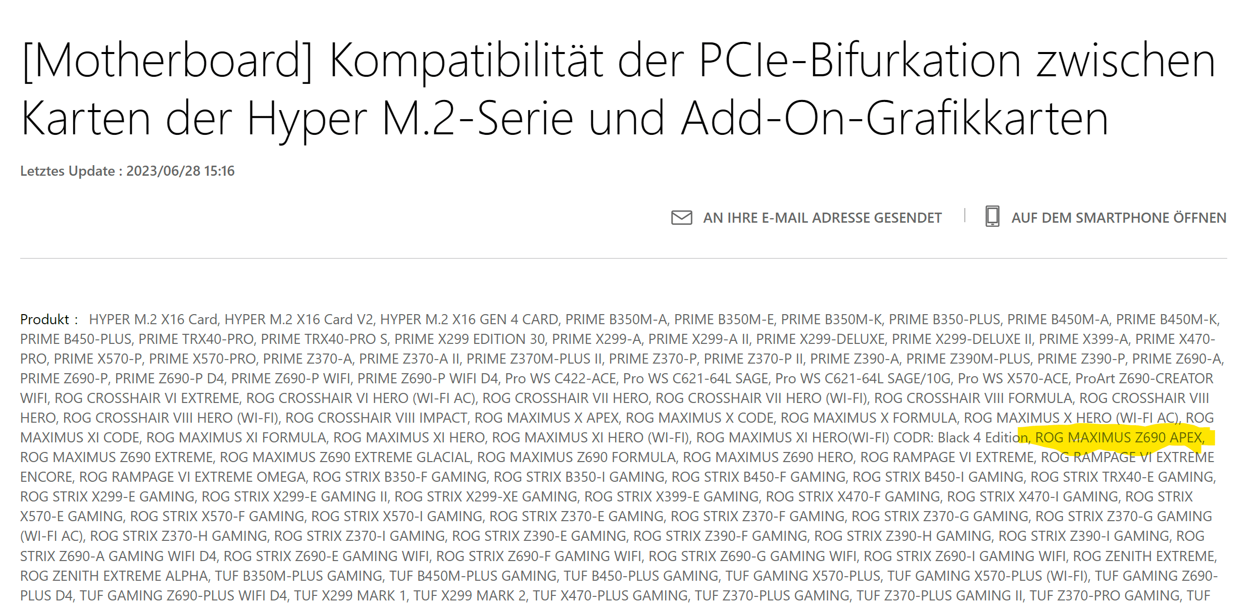

laut ASUS aber kompatibel.....

kompatibel != in vollem umfang nutzbar. Reinstecken kannst du sie schon für eine m.2.
Die Dinger sind nunmal für HEDT gemacht, wo es genug CPU lanes gibt und die Plattform die lanes auch aufteilen kann.

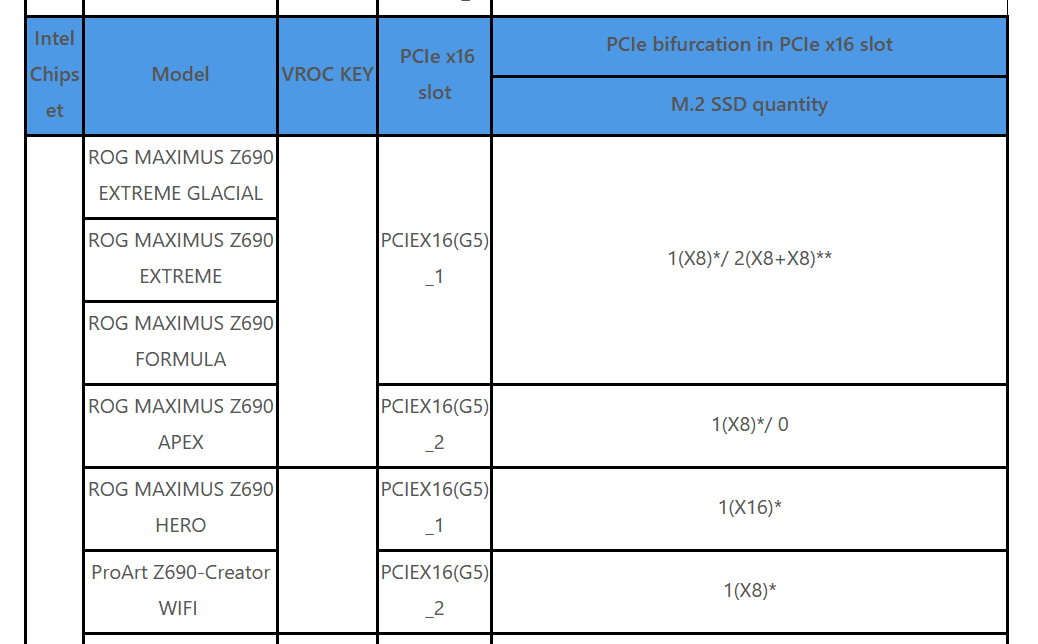

Nein, oben steht doch nur auf welche Produkte sich dies bezieht. Die Angaben zur Kompatibilität sind in der Tabelle darunter. Man sollte schon mehr als nur die erste Seite lesen, dies ist nicht Twitter aha X.
