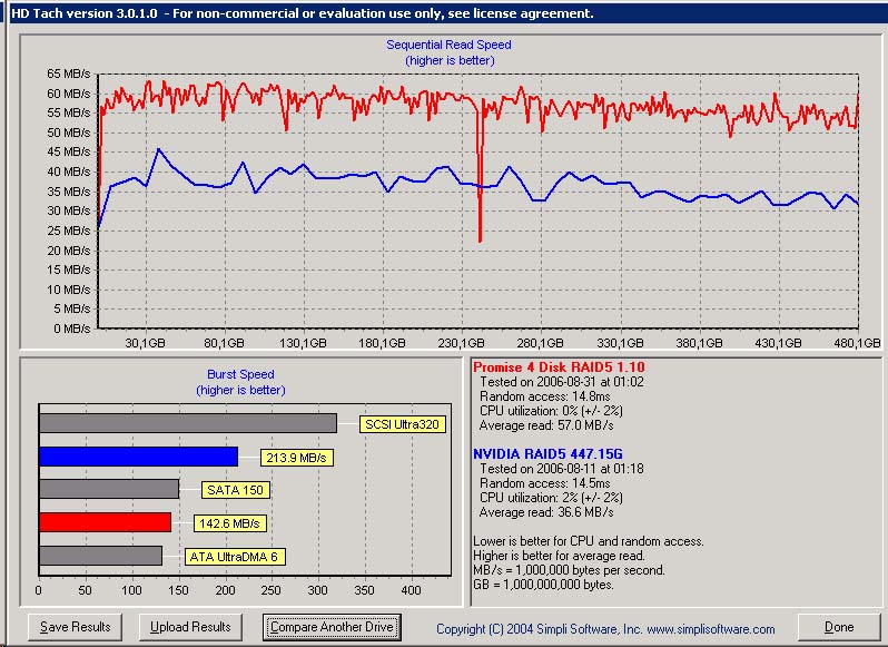

Anarchy schrieb:
wie war die performance so ?
hm ich poste einfach mal den sreenshot vom hdtach hier
vergleich ist
NVraid VS Promise EX 8300
beides mal 4x160gb Samsung 8mb cache @ raid 5
zwar zeigt das nette hdtach ned viel mehr performace an aber ich glaub der extrige controller bringt deutlich mehr leistung und ist auch zig mall besser als der onboard teil :)
ich glaub da weiß jeder warum ich umgestiegen bin
