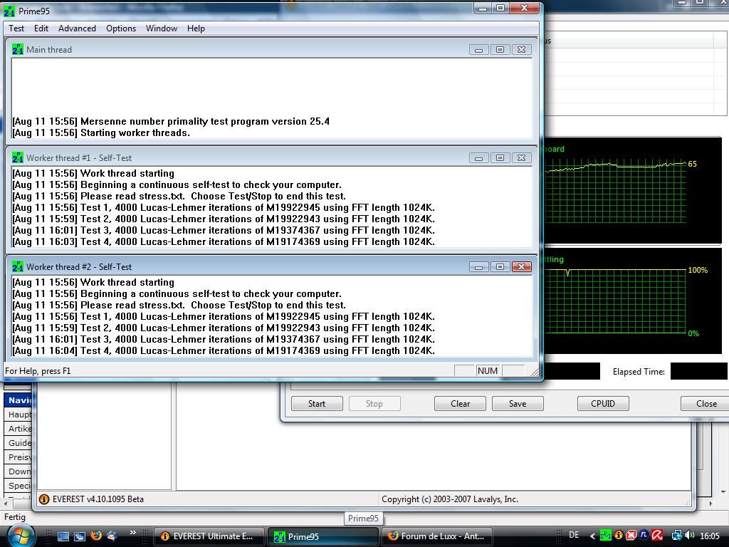

Freunde!!!
Ihr dürft ab heut König zu mir sagen....:cool: :cool: :cool:
schaut euch das Bild an....
FSB: 416
CPU: 3333MHz @1,25V
Nur die Temps begeistern mich noch ned....aber jetzt freu ich mich erst mal soweit:banana: :banana: :banana:

Soooo, die Temps hab ich jetzt glaub auch im Griff...idle um die 30°
Also so wie`s aussieht läuft die Kiste jetzt stabil bei 416x8 @1,25V...
Und nach nem SLI-Hotfix für Windoof läuft auch das einigermaßen.
Aber komisch ist das ganze immer noch, nen FSB von 400 mag das Board überhaupt ned, keine Chance zum Boot, bei 450 einwandfrei....:confused: :confused:
Man könnte meinen das sei ein Weibliches Board, etwas zickig aber wenn man den Bogen raus hat...:d :d :d
