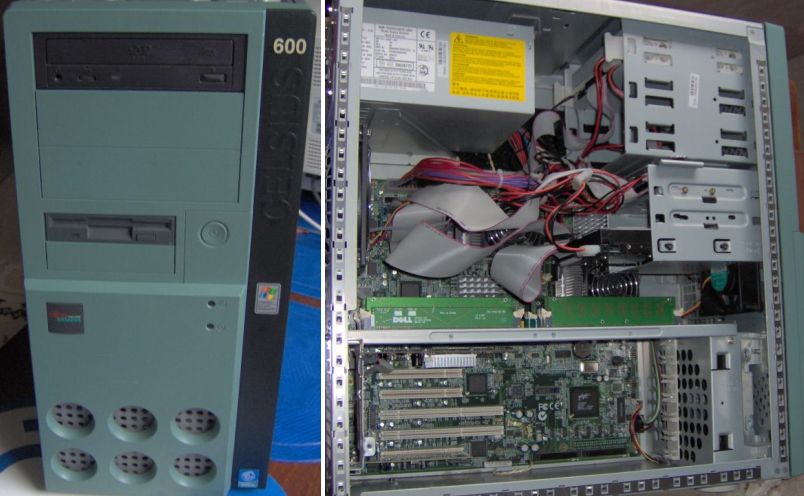

Auch bei mir haben sich die Tage zwei Xeons eingefunden. :)
Allerdings nur zwei kleine 1700/603. Das ganze auf einem Iwill DF400-SN (FS D1302)
in einer Celsius 600 Workstation. Auf der Ram-Erweiterung des
Boards sitzen 6x256MB Rambus und 2 Dummies (die müssen noch weg)
genauso wie die olle Radeon 9250. Ich habe noch eine Fire GL2.
Die Lautstärke hält sich in Grenzen. Der Netzteillüfter (400W) übertönt
zur Zeit noch die 2 CPU und 2 Gehäuselüfter. Wird Zeit, daß wieder
ein OS drauf kommt. Mal sehen, wie es sich dann anhört ...
