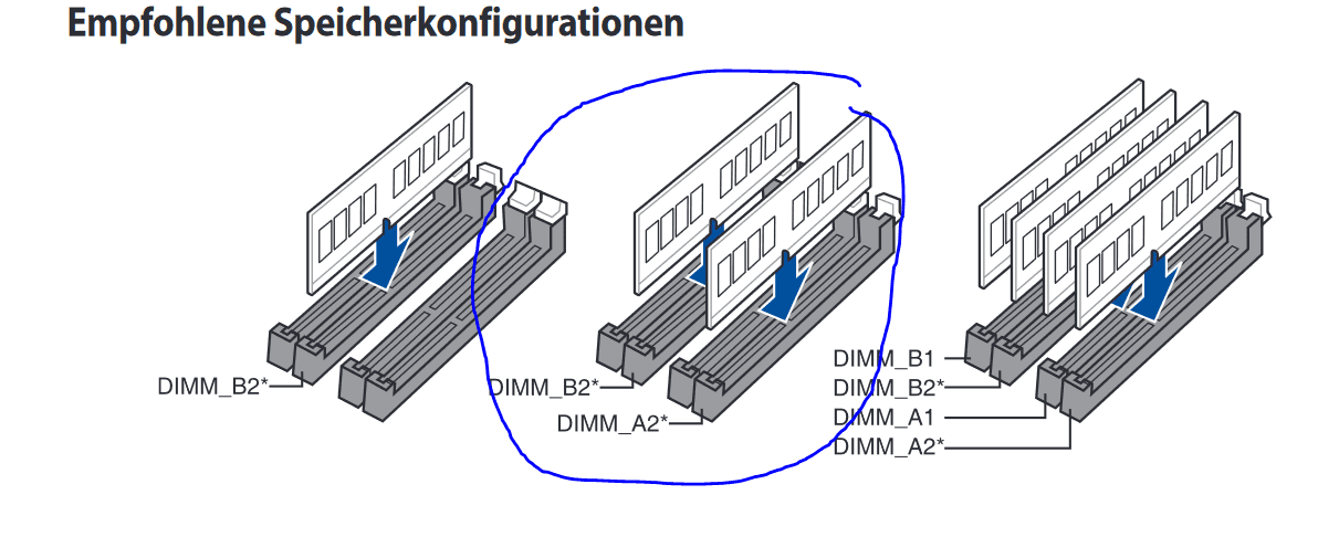

Die RAM Module sind genauso verbaut wie es im Handbuch empfohlen ist. B2 und A2.
