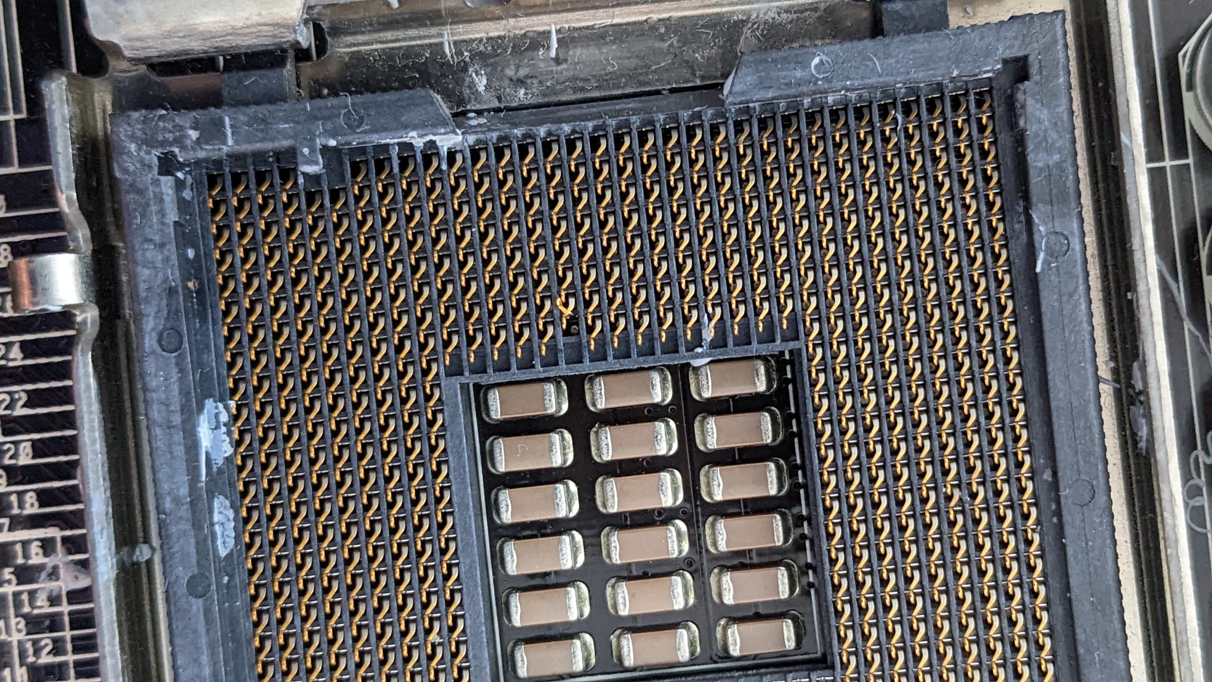

Dachte ich hätte den Fehler gefunden, die haben es irgendwie geschafft den Pin komplett umzulegen, ich habe es wieder hinbekommen, allerdings ändert das nichts am Fehler :(

Die WLP auf den Kontakten dürfte nicht hilfreich sein
Die habe ich entfernt, funktioniert leider trotzdem nicht.
Vielleicht der ganze Kanal durch den Kurzschluss der Pins gehimmelt?
Eine zweite CPU hast du sicherlich schon getestet?
Ob durch einen möglichen Kurzschluss im Sockel ein bleibender Schaden auf dem Board entstanden ist, lässt sich leider (auch wenn man ganz genau hinsieht) nicht immer an der Platine sehen. Da müsste man im schlimmsten Fall mit einem Multimeter systematisch die entsprechenden Bauteile und Lötpunkte durchchecken.
Bei 775 sitzt der Speichercontroller schonmal nicht in der CPU; verbogene Pins können natürlich trotzdem Probleme verursachen, aber der nicht funktionierende Channel ist vermutlich ein anderes Problem. Vermute mal die RAM Slots hast du schon versucht zu reinigen?
Das nicht aber die CPU ist mit dem Chipsatz verbunden und der wiederum mit dem Speicher, von daher könnte ein Kurzschluss da wohl schon was zerlegen denke ich.
Hatte ich schon nachgesehen, sieht alles ganz normal aus.
Ich hab keine Ahnung was ich noch testen soll...
