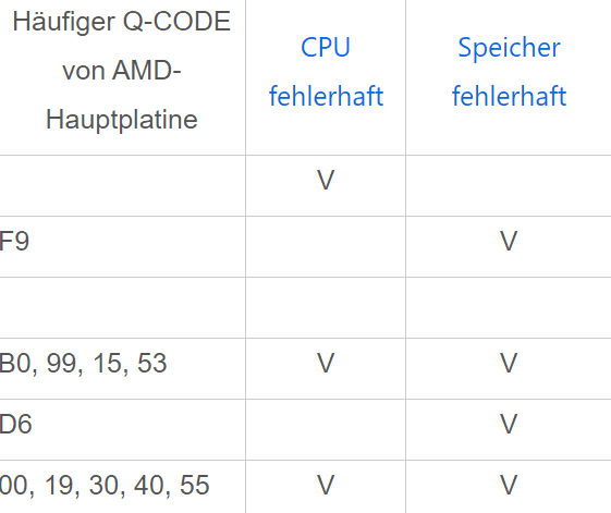

QCode 53-55 sagt Speicherfehler oder 55 CPU
Wenn das Bios Update seit dem Upgrade schon her ist,würde ich mal schauen ob es schon was aktuelleres gibt.Version 1905 ist die neuste .
Also das BIOS ist nach wie vor das aktuellste.
Das sind jetzt die Fehlercodes die ich so nachbilden konnte, aber ich meine das 52,54 und 55 auch schonmal dabei waren.
