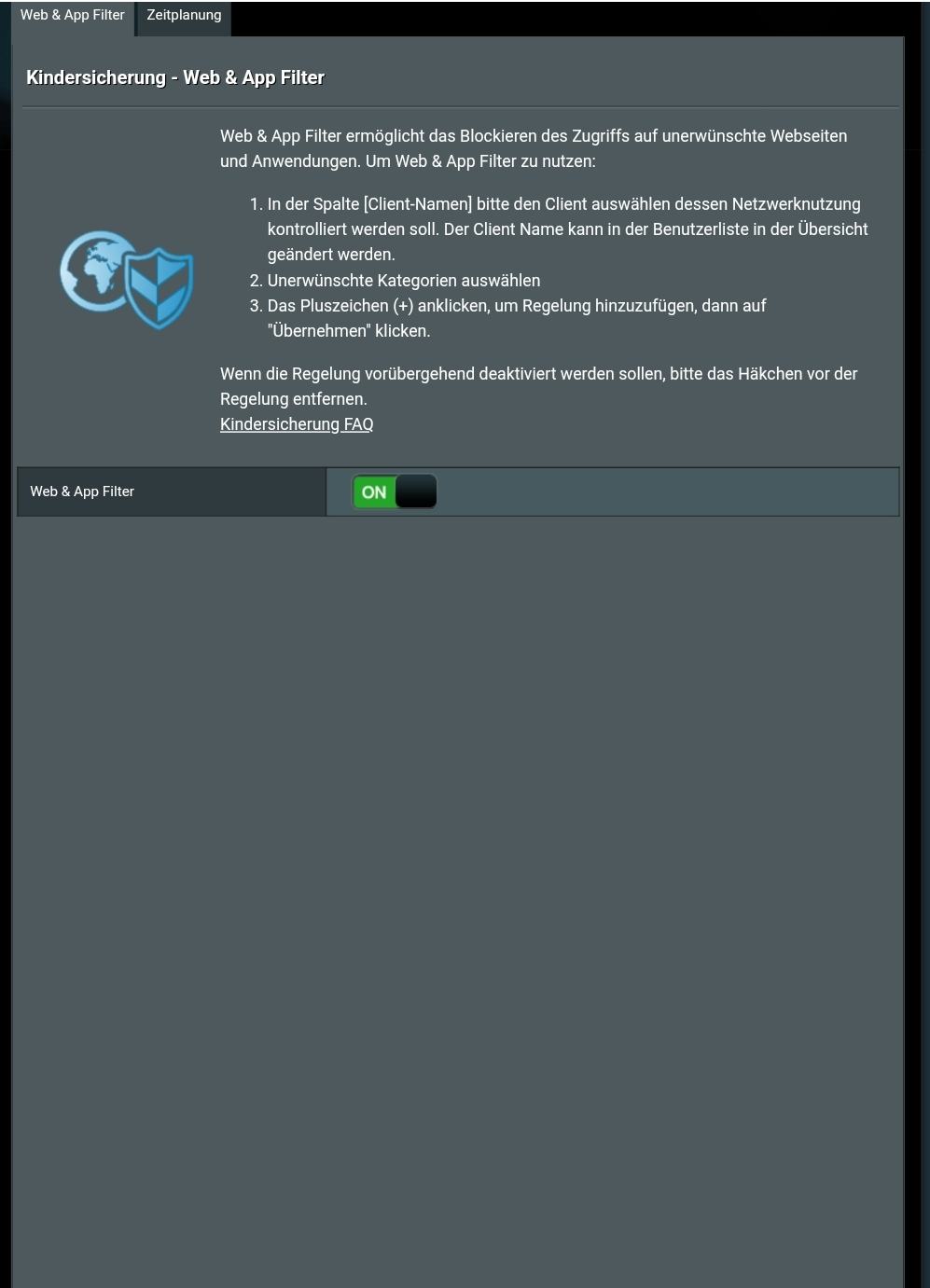

Hallo zusammen,
ich muss leider schon wieder ein Problem mit euch besprechen.
Bei meinem RT-AX88U lässt sich auf der Kindersicherungsseite die Web&App Filter nicht mehr aktivieren. Es bleibt nicht im Eingeschalteten Zustand. Sobald ich die Seite verlasse ist der Filter wieder aus.
Hat jemand eine Idee was das sein könnte? Ein Neustart und ein Stromlos machen hat nichts gebracht.
Hier ein Screenshot dazu was ich meine..

...was weiss ich...mit nem RasPi und nem Script, weil Du den Router-Admin Zugang nicht gut genug gesichert hast oder / und die den ausgespäht haben? Auf TikTok und Co teilen die Kids solche Videos, wie man diese Dinge umgehen kann, für die gängigen Methoden und Router-Modelle.
Wenn das so ist, freu Dich, dass Du überlistet wurdest und akzeptiere Deine Niderlage.
Mit den Kids reden und dann kannst Du immer noch entscheiden, ob Du aufrüstest ;-)
Gegenmassnahme für sowas könnte zB sein, auf das Feature im Asus zu verzichten und einen PiHole oder Adguard aufsetzen.
Mit nem richhtugen Router und APs, dann die Kids in ein VLAN und noch eine Kids-SSID fürs WiFi gepackt und schon sind die eingesperrt.
Wenn Du die Kids so richtig frustrieren willst, hole einen Circle und setze den ins Kids VLAN ... meine hassen das Teil :d ...ich habe noch den 1st-gen...da muss man keine Monatsgebühr entrichten.
Vielleicht ist die Ursache hier aber auch ganz woanders....
Freu Dich über die technische Kompetenz Deiner Kinder !
Wenn Du eine Kindersicherung brauchst, läuft irgendwas falsch in der Eltern <-> Kind(er) Beziehung.
Dann werden die gewünschten Inhalte halt beim Kumpel oder offenen WLAN konsumiert.
Da ist der bessere Weg, Medienkompetenz aufzubauen.
