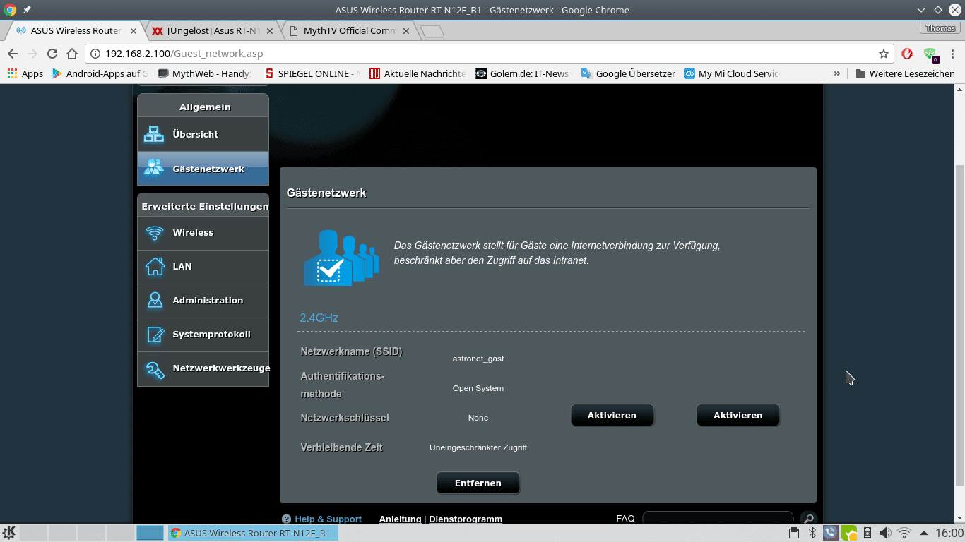

Nun kam vor 2 Wochen Besuch und wollte logischerweise in Internet. Kein Problem dachte ich, ich hatte gesehen das der Asus Router eine Einstellung "Gäsetnetzwerk" hat.
Also habe ich das gleich ausprobiert.
Zum Testen ein "offenes" Netzwerk erstellt und versucht mich mit meinem Smartphone anzumelden.
Die Einstellung für den Mac-Filter im Gastnetzwerk habe ich deaktiviert.
Als SSID habe ich ASUS-Gast benutzt, was voreingestellt war.
Wenn ich nun die SSID auswähle und versuche mich anzumelden dann bekomme ich nur immer "IP-Adresse wird abgerufen". Ich habe das nun schon mit mehreren Tablets und Smartphones getestet, aber es gelingt mir nicht eine Verbindung auf zu bauen.
Ich habe dann nach der neuesten FW für den Router gesucht und die aktuelle FW herunter geladen. Leider bekomme ich trotzdem keinen Zugang.
Hat jemand eine Idee was ich tun muss um den Gastzgang zu benutzen ?

Hallo linuxer7,
kann es sein das du keinen DHCP-Server in deinem Gäste-WLAN hast wenn du dich verbindest?
Weil der Fehler "IP-Adresse wird abgerufen" tritt eigentlich nur auf wenn es keinen DHCP-Server gibt.
Edit: Hast du mal geschaut ob es einen seperaten MAC-Filter für dein Gast-WLAN gibt?
LG Counted911
Hallo Counted911,
ja einen Mac-Filter kann ich einschalten für das Gäste-Wlan, aber das habe ich nicht. Ich habe es einfach mal alles offen gelassen. Keinen Filter und kein Passwort.
Ich weis nicht WO ich da einen DHCP aktivieren kann. Laut der Doku sollte das Gäste-Netzwerk einfach nur aktiviert werden und gut ist. Von DHCP steht da nix.
Man kann das Netz verschlüsseln, Mac-Filtern und Zeitlich begrenzen.
Irgend ne Idee ?
Die Vermutung mit dem DHCP hatte ich auch schon aber ich kann nirgends einen Einstellung finden.
Gruß
Thomas
Wenn ein Router als AP läuft dann funktioniert das Gäste Wlan häufig nicht, da ja ein neues Subnetz mit anderer IP-Range aufgebaut wird. Das Gäste-Wlan braucht stets einen Internetzugang über WAN.
du musst also eine Router-Kaskade aufbauen.
Router 1: Wan und DHCP Range z. B. 192.168.1.1/24
Router 2: Wan und DHCP Range z. B. 192.168.20.1/24
Router 2 bekommt über den WAN Port eine IP von Router 1, daher zwingend unterschiedliche Netze.
Dann funktioniert auch das Gäste-Wlan bei beiden Routern.
Ausnahmen für Access Points bei denen das Gäste-Wlan out of the box funktioniert sind u. a. Buffalo, MikroTic etc.
@Sassicaia
ich denke du hast recht das der WAN-Port benötigt wird anstatt eines normalen LAN-Ports. Der TE könnte es auf jeden Fall mal so probieren und schauen ob es funktioniert.
LG Counted911
