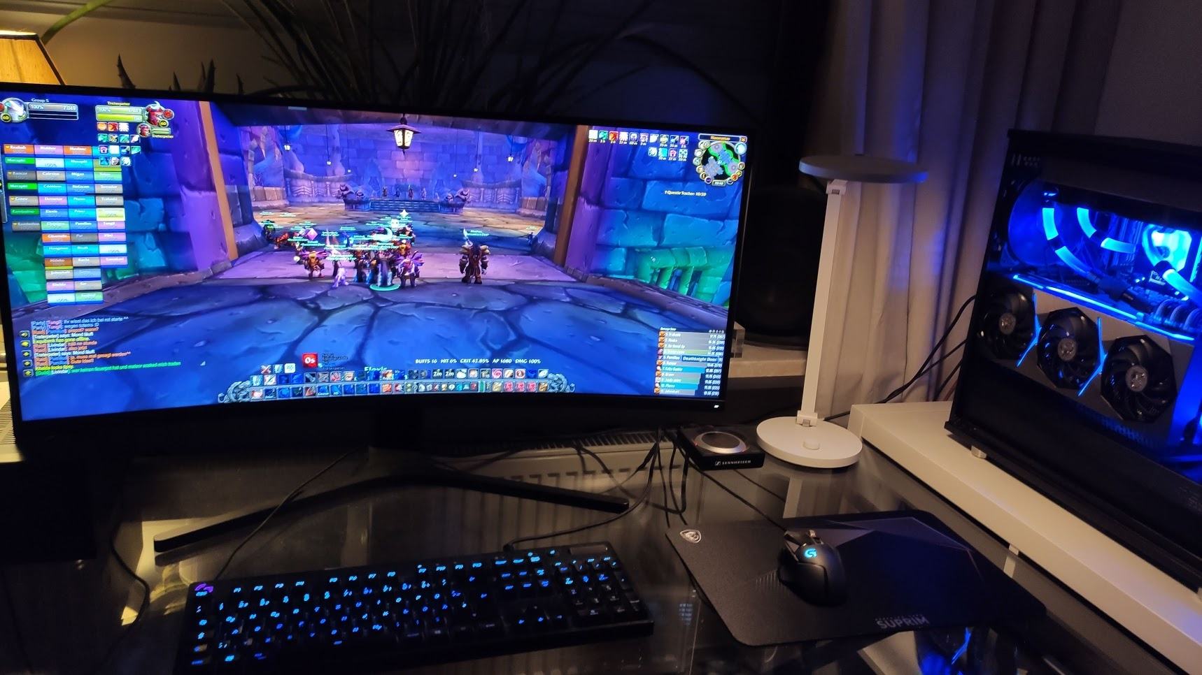

Kleiner Fun-Fact zur 3080 in Wow Classic. In meinem 40er Raid aktuell in Naxxramas (Four Horsemen) gingen plötzlich die Lüfter aus und ich dachte schon es wäre was kaputt.
Ist natürlich schon ein altes Spiel aber immerhin 3440x1440p, 144hz und 40er Raid... kühlt die Suprim scheinbar passiv weg.
Da kriegt man Bock auf einen widescreen 😁Das ist ein offenes Gehäuse oder ? Welches Riser Kabel benutzt du & hast du Iwelche Einbußen bemerken können? Die surpim sieht in beiden Varianten sehr gut aus, mich ärgert die „billige“ led Leiste etwas bei der Gaming X Trio.
@donmontana Der Xiaomi Ultrawide war auch gar nicht so teuer, eigentlich die beste Anschaffung des Jahres. Das Gehäuse ist ein Fractal Design Meshify S2, und so geht es natürlich nur ohne Scheibe. Normal sieht das so aus.

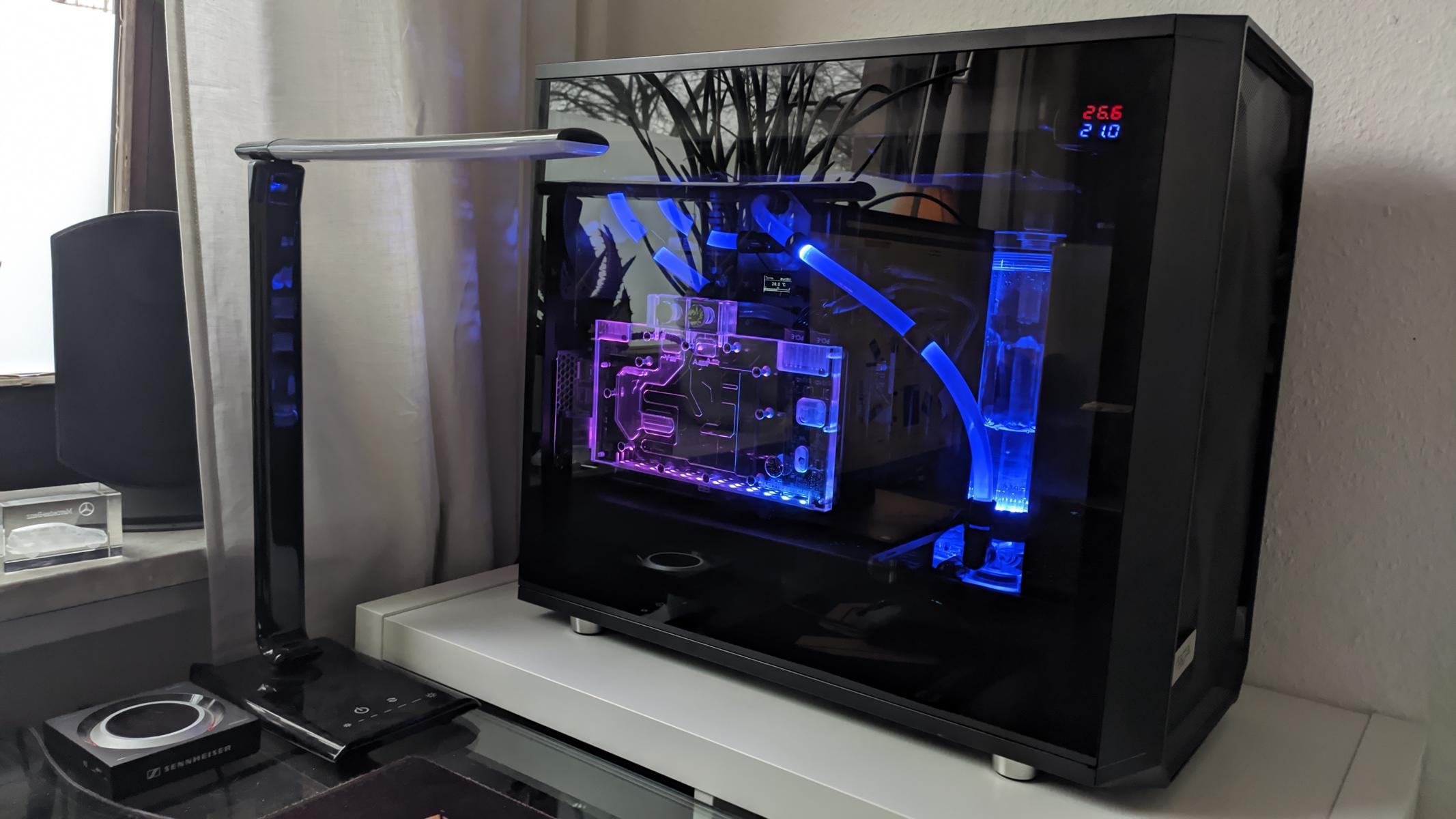

Anfang Januar soll der Alphacool Wasserblock für die Trio X bzw. Suprim X lieferbar sein, bis dahin bleibt es halt offen. Als Riser Kabel habe ich eins von Fractal Design, eigentlich nur Pcie 3.0 aber funktioniert und Leistung ist voll da.
Mir fällt gerade ein, wenn du interessiert bist, den Luftkühler habe ich bald übrig und er sollte auf deine Trio X passen. Nur so als Idee.
Ich habe schon viel gutes gehört über den Monitor. Weiß nur nicht ob mir curved gefällt.
Bzgl des case , immer noch eines meiner Lieblings Gehäuse. Nachdem DHL mein meshify S2 verschlampt hat & Galaxus mir das Geld erstattete, habe ich mich vorerst für ein o11 Dynamic entschieden.
Man schauen - hab auch noch viel vor , meine Pumpe der z73 geht jetzt auch wieder zurück aufgrund starkes Surren. Überlege immer mehr direkt auf nen custom loop zu gehen und dann , wenn verfügbar für gpu & CPU.
Dein O11 bietet sich natürlich für einen Custom Loop super an. Wie gesagt der Block für Trio und Suprim scheint der gleiche zu. Mir gefällt er richtig gut, aber ist natürlich immer etwas Geschmackssache... https://www.alphacool.com/shop/graf...x-n-rtx-3090/3080-gaming-x-trio-mit-backplate
